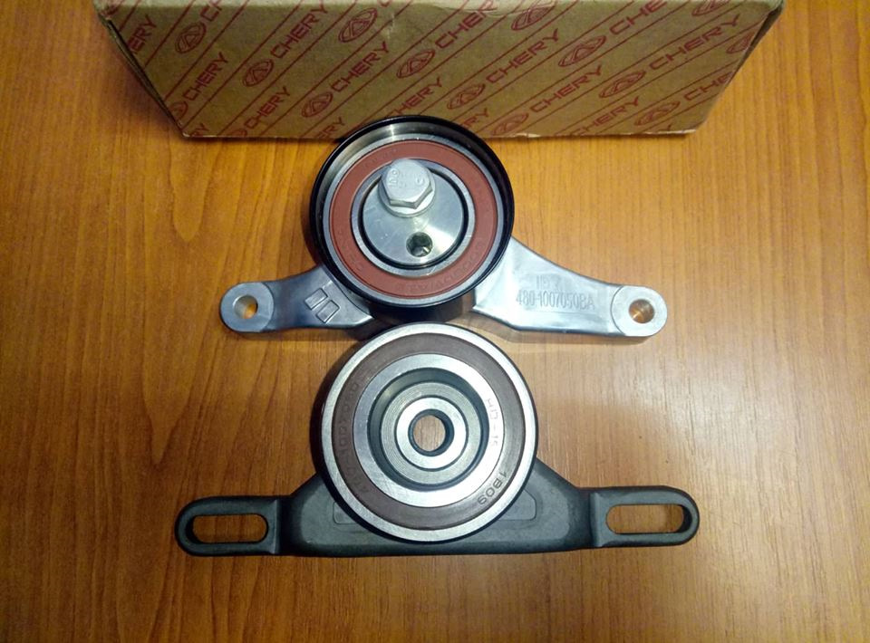

Вопрос тем кто уже сталкивался с заменой ГРМ. Дело в том что на нашу машину китайцы умудрились втулить ролик ГРМ кому-то один кому-то другой. Как на фото. Кто сталкивался. Они взаимозаменяемы? Было ли у кого-нибудь что попадался ролик как на фото вверху - а ставили вместо него такой как на фото внизу?
Пон травня 27, 2019 8:11
З нами з: Вів вересня 16, 2014 14:15
Повідомлень: 147
Автомобиль: Chery E 5
Повідомлення Re: Ролик ГРМ
ivanchenkoivan
Взаимозаменяемые на 100%. Я себе ставил такой же как на нижнем фото.
Востаннє редагувалось grandfather в Вів травня 28, 2019 11:49, всього редагувалось 1 раз.
цитирование без необходимости
Пон травня 27, 2019 8:42
З нами з: Чет жовтня 04, 2018 8:48
Повідомлень: 47
Автомобиль: Chery E5
А сняли такой как на фото вверху?
Пон травня 27, 2019 8:59
Повідомлень: 147
ivanchenkoivan
Да, такой.
