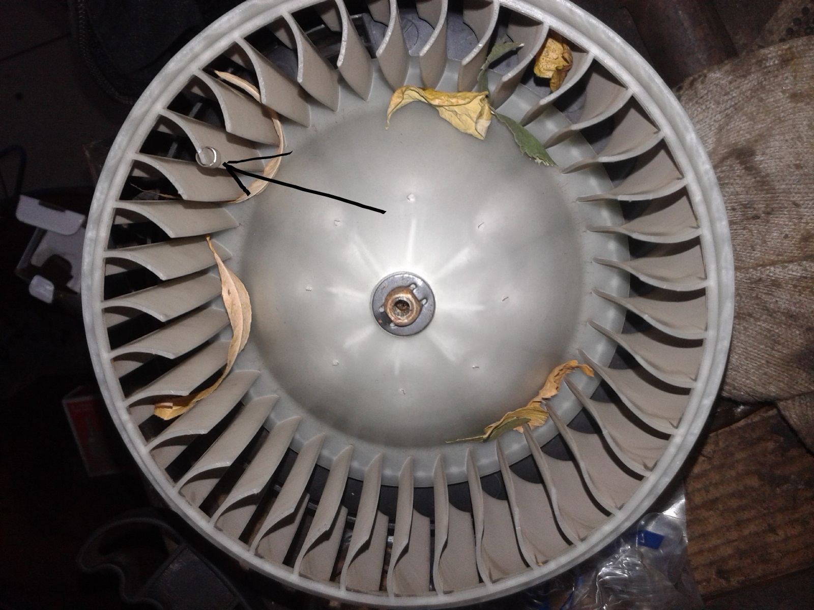

Полтора месяца назад сделал ревизию/чистку вентилятора печки (за бардачком который), заодно исключил одну вероятную причину странного звука. Вчера опять услышал этот странный вой после завода машины. Короче говоря, вентилятор 100% не при чём, буду смотреть аудио колонки когда потеплеет.
P.S. на фото вентилятора только сейчас заметил странное металлическое кольцо на одной лопасти, это так и должно быть? О_о

Странное металлическое кольцо - это балансир крыльчатки.

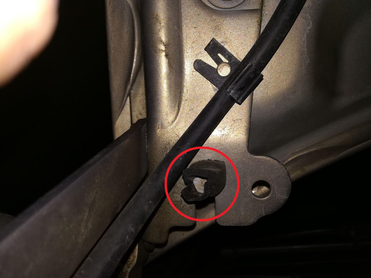

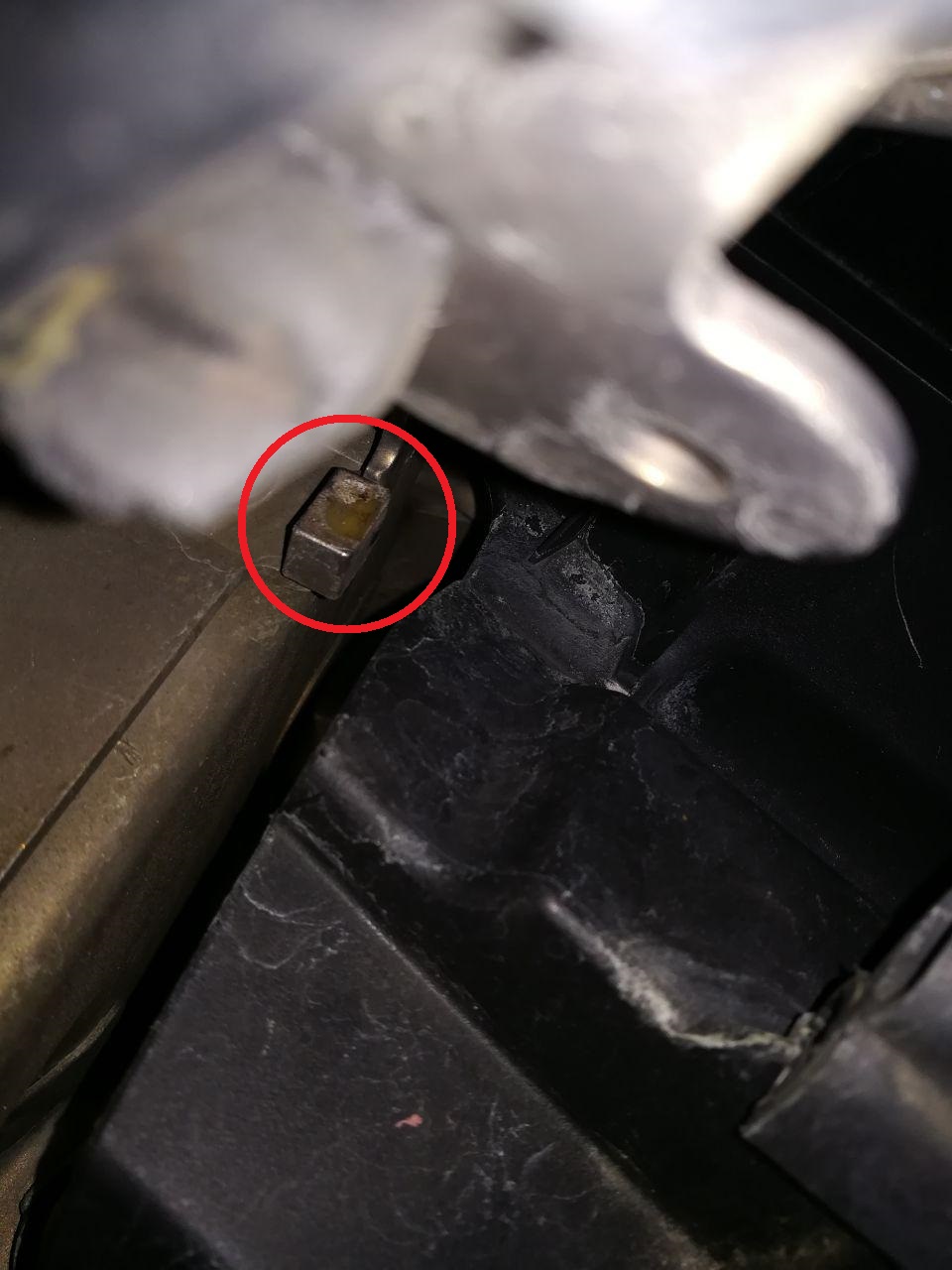

Ура! Ранее писал о том что под торпедой что-то клацает, облазили там все, еще один человек ездил справа слушал, и тоже говорил что звук идет из под торпеды с правой стороны в области вин-номера, но вот нифига, звук оказался шел из под капота, возле петли с каждой стороны есть болт, который я так понимаю служит для регулировки зазора, и он клацал об свою опору, закрутили болт до конца, и оп, звук пропал, ничего не клацает, в салоне полная тишина. Фото прилагаю, болт на нем одета ризинка уже, и место где он бился, и хочу попросить если никому не тяжело, из тех у кого не клацает, посмотрите насколько у вас выкручен тот болт, и скинте фото, чтоб я выставил как по заводу.

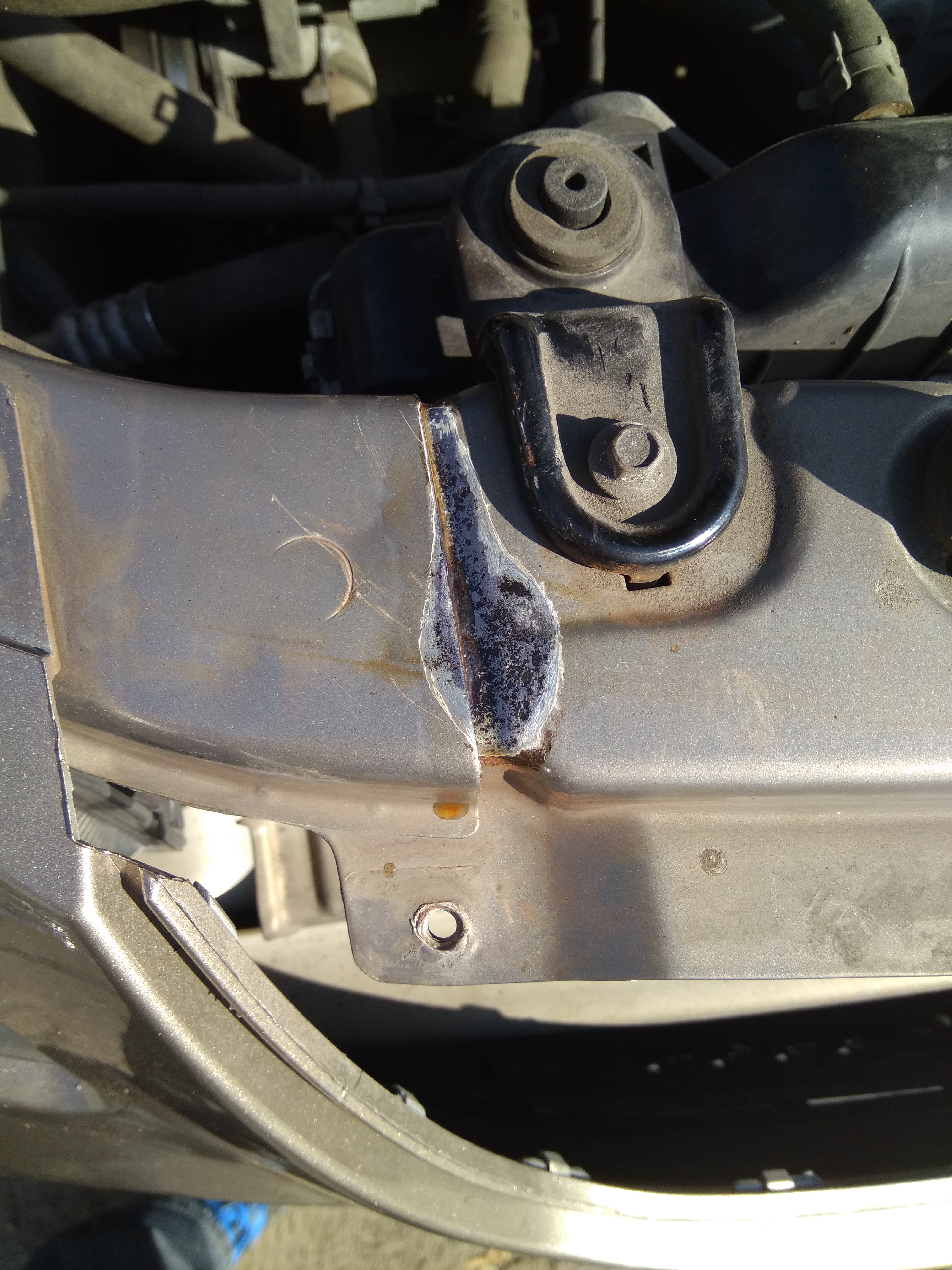

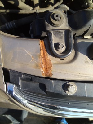

Всем доброго времени суток. Вопрос по поводу кузова. На телевизоре на стыках стрельнула краска, причем с обоих сторон, это только у меня так? или это слабое место? У себя не фоткал, но на фото с интернета отметил те места.

Bogdan01
У меня тоже так было, причём вылезло через 5-6 месяцев после покупки авто. Промазал нигролом. Машинке уже 5 лет и всё ОК.
Суб листопада 17, 2018 20:40
Повідомлень: 801
Автомобиль: Ешка
Повідомлення Re: Косяки и Сервис
Я в своё время тоже промазал...вот результат)

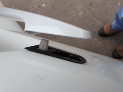

Добрый день, сломалась водительская ручка двери (фото). Вопрос: от элары подходит?

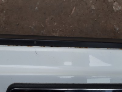

Вторая проблема: начала присматриваться ржавжина под накладками порогов (фото), я так понимаю задувать уже поздно и придется зачищать и красить.... Или есть другие варианты?
