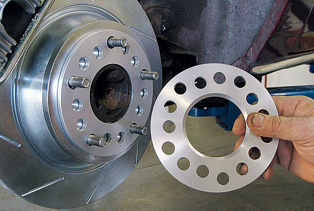

Обул я машину в зимнюю резину и старый "косячок" опять вылез (при полном вывороте руля влево подтирает колесо об арку). В прошлом году я зимнюю резину 195/60/R15 поставил на родные диски R15 W6 ET46, а родную резину 195/55/R15 поставил весною на новые легкосплавные диски R15 W6.5 ET38 и откатался сезон без проблем, с такими параметрами дисков колесо перестало подтирать. Вынос дисков в наружу получился больше на несколько мм и всё ОК. Вот здесь классно видно разные размеры http://sklad-shin.kiev.ua/shinnij-kalkulyator.html. Я думаю что диски с ЕТ35 должны подойти под мою зимнюю резину.
Так, что эта проблемка решается правильным подбором дисков и шин :x

Повідомлення Re: Сhery e5
это тоже поможет!
Смысл понял. Поподробнее можно? Насколько вынос увеличивается? Подбирать их не надо, я так понял проставки универсальные?
