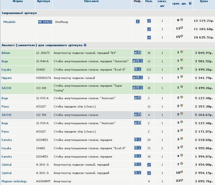

вот всем чем владею ИМХО по амикам...
может будет полезна
Передние стойки
Пружины: Оригинал - A21-BJ2902011AC, аналог - Suplex 20 159
Опора амортизатора - A21-BJ2901110, аналог - Gtr 71201M
Аналоги от Лансер 9 - Mitsubishi MR 554860,Gtr 13341M,Febest MSS-005,RBI M13CS901F,Kayaba SM 5461
Подшипник опоры амортизатора - A21-2901040
Кроме того существует масса других аналогов, также от Лансер 9

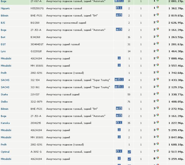

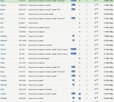

Задние амортизаторы
Оригинал - A21-BJ2915010 (не рекомендуются)
Аналоги - Kayaba 341368.Аналоги приведены от Лансера 9 ( Mitsubishi Lancer седан (CS_A) )
Другие аналоги:
