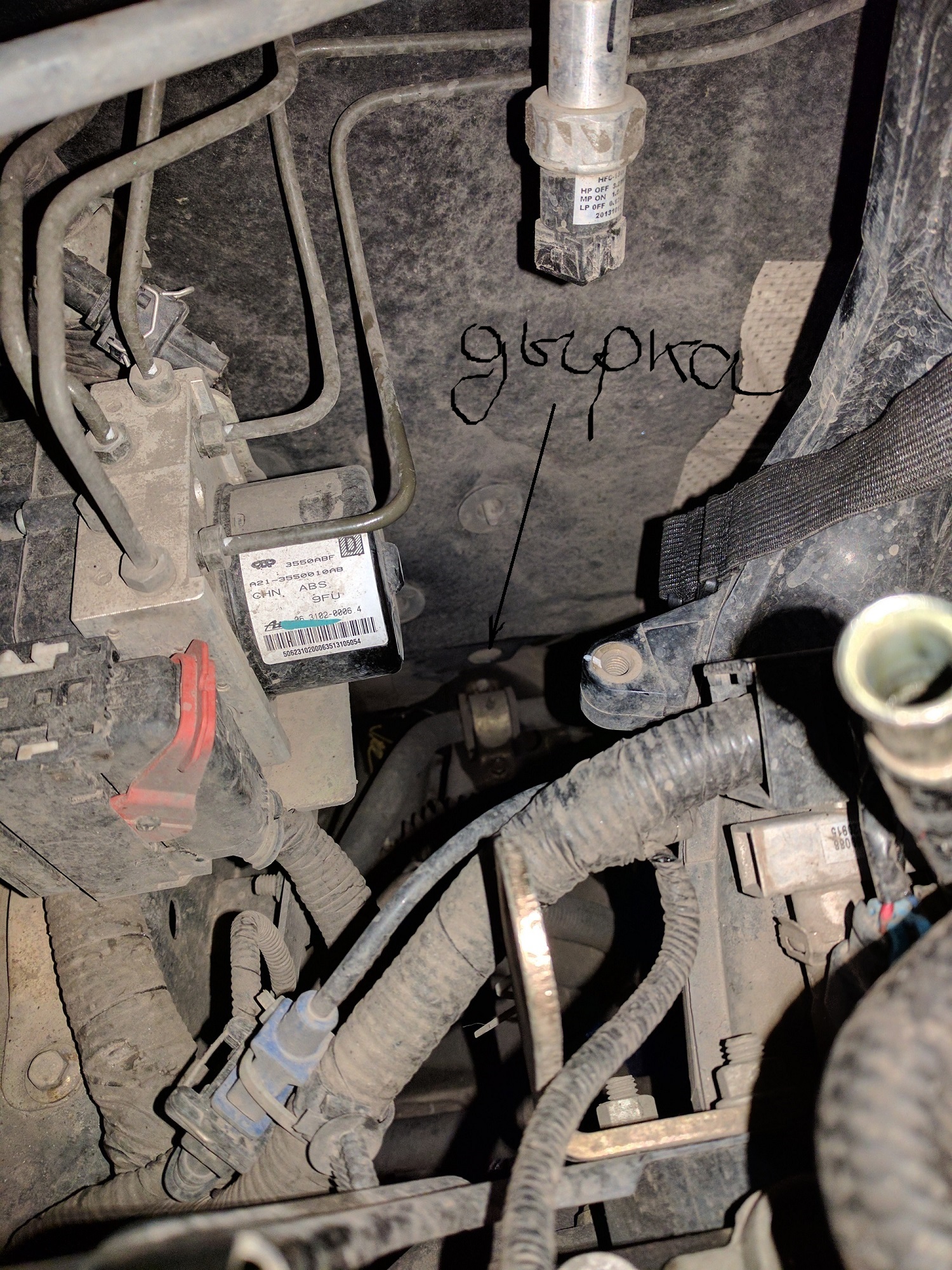

Спасибо всем, кто высказал своё мнение относительно затекания воды в салон. Сегодня долго искал, разобрал весь низ салона до метала, проливал через верх воду, результат 0. Затем открыл капот и заглянул вниз. Оказалось, что возле крепления хомута стабилизатора, а точнее чуть выше него, видно круглое отверстие, вроде как под заглушку, но её там нет. Это именно то место, где у меня затекала вода при проезде луж. Отверстие временно заделал, в воскресенье проверю, обещают сильный ливень.

Всем привет. Временное закрытие вышеуказанного отверстия не помогло. Сегодня проехался по лужам и опять вода затекает в районе левой ноги пассажира. Уже запутался и не пойму, что это может быть и откуда затекает.

всё таки обрати внимание на заглушку в полу. выше кидал ссылку.

vakylla, проверил все заглушки, они сидят герметично. Читал в ветке Тиго аналогичную проблему, так там пишут, что это из-за забитой трубки кондиционера для вывода конденсата.

У меня в ланосе, когда забивалась дренажная трубка то первым признаком была вода на полу пассажира, хорошо было когда протекало на коврик, бывало что и под коврик. Но так было потому, что в ланос, тогда не ставили фильтр очистки салонного воздуха и забивало дренаж всякой сранью. У нас Е5 фильтр есть и дренажную трубку забивать не должно, НЕЧЕМ. Снимай обшивку и с пассажиром по лужам, мелом посыпать возможные места и по цвету будет видно место протечки.
