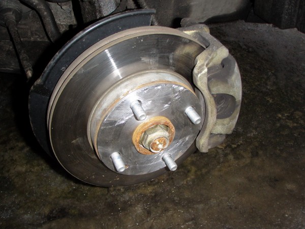

Обул я машину в зимнюю резину и старый "косячок" опять вылез (при полном вывороте руля влево подтирает колесо об арку). В прошлом году я зимнюю резину 195/60/R15 поставил на родные диски R15 W6 ET46, а родную резину 195/55/R15 поставил весною на новые легкосплавные диски R15 W6.5 ET38 и откатался сезон без проблем, с такими параметрами дисков колесо перестало подтирать. Вынос дисков в наружу получился больше на несколько мм и всё ОК. Вот здесь классно видно разные размеры http://sklad-shin.kiev.ua/shinnij-kalkulyator.html. Я думаю что диски с ЕТ35 должны подойти под мою зимнюю резину.
Так, что эта проблемка решается правильным подбором дисков и шин :x

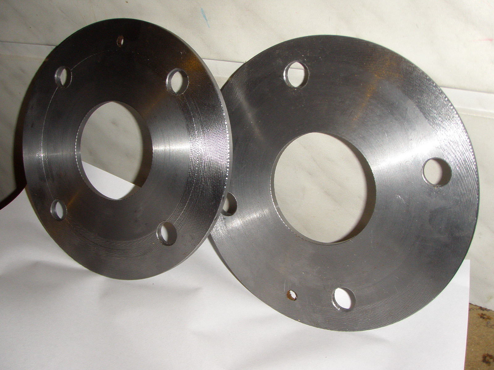

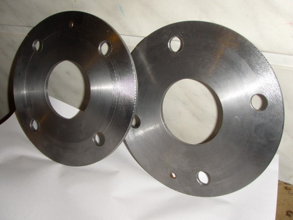

По совету Drozdov (отдельно ему спасибо!) решил эту проблему установкой проставок, сразу узнавал на сайтах в интернете, модельных не нашёл, а за похожие заломили 250 грн. штука и то без гарантии, что подойдут. Одни нашёл 50 грн. штука только они уж слишком универсальные оказались - сплошные дырки. :-D не надёжности, не центровки на них не получилось бы. В итоге пошёл к токарю, так он мне сделал точно по размерам наших ступиц. Токарь знакомый, так цена вопроса - мой материал и взрослая бутылка горючки :D Отлично получилось, ширина проставок 4,5 мм. (что допустимо), только отверстия под шпильки немного рассверлил, а внутреннее отверстие подошло чётко, что самое главное. Теперь при вывороте нигде не цепляет :idea:
Выкладываю фотки:

Токарь размеры брал непосредственно с каждого колеса? или с одного снял и остальные 3 по шаблону первого? или ты сам ему размеры дал? у меня та же проблемка... думаю решить тоже с помощью знакомых токарей ;)

Сделал я только две проставки на передние ступици, так как сзади всё нормально нигде ничего и не подтирало, смысла назад их ставить нет, а размери с эскизом проставок я токарю дал сам. Размеры проставок получились такие: наружный диаметр 150 мм.; диаметр под отверстия для шпилек по центрам (меж болтовое расстояние) 114,3 мм.; диаметр самих отверстий для шпилек 13 мм.; диаметр центрального отверстия 56,5 мм.; ширина проставок получилась 4,5 мм. Материал листовая сталь. Когда устанавливал смазал их маслом ТАД-17, что бы не так ржавели. Что не понятно - спрашивайте :bye:

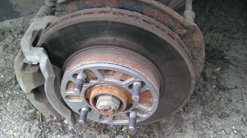

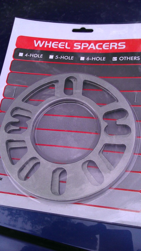

вот коллега с России поставил себе на Фору такие проставки, думаю и в Украине такое есть.

Спасибо теперь все ясно :D

Есть конечно, я такое "чудо техники" чуть не купил. Вы же посмотрите там ни одно отверстие не совпадает, центральное тоже намного больше, в следствии правильная установка относительно оси не гарантируется. Допустим легкосплавные диски можно ещё как то установить с ними, потому, что плоскость прилегания к ступици ровная, а в железном диске имеются 4 точки соприкасания со ступицей. Вероятность непопадания на плоскость проставки очень велика, потому я и отказался от такого варианта, через чур они уже универсальные 8-)
