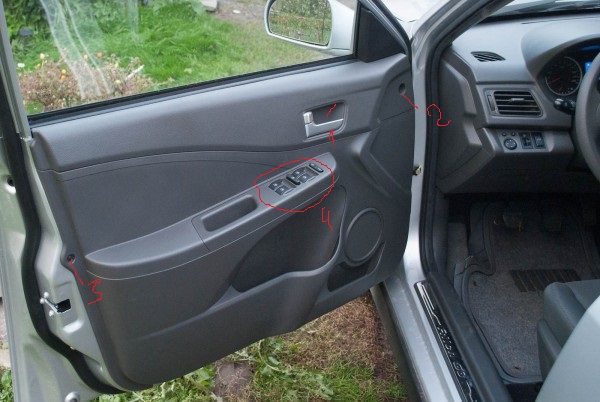

Ребята кто нибудь снимал карту с дверей? Опишите как или чем снимать.

Мне на ТО снимали водительскую так как дребезжало стекло, причину не устранили.
Там одноразовые пластмасовые защёлки, и они крепко держат карту :)
Чел снимал руками.

RUDY82 немного не точно описал снятие (только без обид) это что бы человек не наломал дров при снятии
на фото (извеняюсь не знаю чью машинку взял в пример)
1. открутить шуруп(спрятан под маленькой накладкой) что бы снять накладнку внутренней ручки, во всяком случае в Эларе так.
2. открутить передний шуруп.
3.открутить задний шуруп.
потом аккуратно поддеть тонкой отвёрткой с низу карту и небольшими усилиями подорвать её всю. тут она как раз держится на пластмассовых защёлках. снимается в сущности легко, без фанатизма.
4. когда отделил карту , по надобности отсоединить фишку управления на подлокотнике.
собирается естественно всё в обратном порядке, операция не сложная .(глаза боятся , руки делают :D )

Все шурупы я сразу нашел, а вот с поддиванием отверткой не получилось, только пластик погнул. Ладно соберусь духом еще попробую :viking: . И еще защелки одноразовые, пипец!
подевать надо не между защёлками а поближе к ним, тогда и пластик не погнёш, и выниматься защёлки удобней будет.

подевать надо не между защёлками а поближе к ним, тогда и пластик не погнёш, и выниматься защёлки удобней будет.[/quote]
поддевать нужно в самом низу, я правильно понял?
Сер лютого 19, 2014 14:23
Повідомлень: 1761
Звідки: Запоріжжя. Україна.
Повідомлення Re: Сhery e5
можно и сбоку начать, просто если где то с низу случайно царапнёш не так видно будет. и для таких операций желательно иметь пластмассовый клин (типа как детский ножик для пластелина) или отвертку тканью обмотать, что бы не делать не нужных царапин.

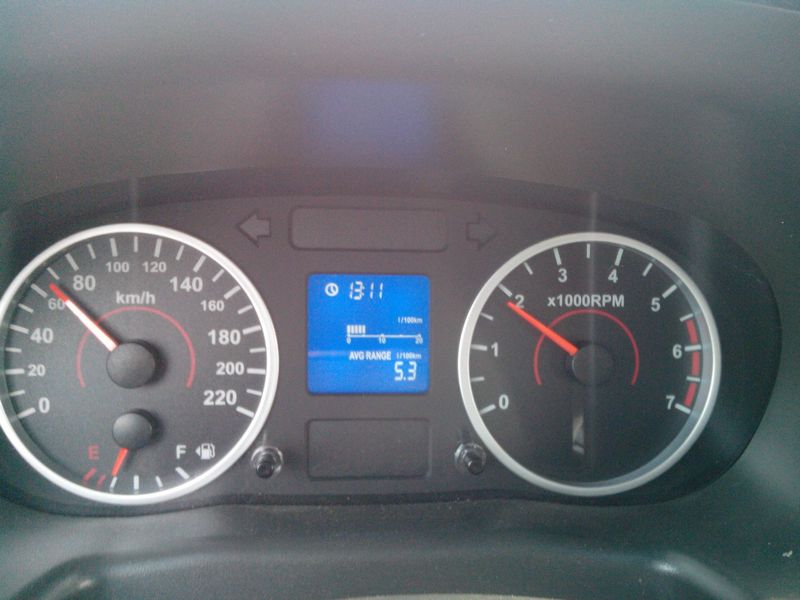

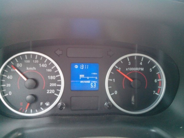

Спробував проїхати в економічному режимі чисто за містом - результат 5,3 л/100 км. Бензин А-95 Energi, заправка ANP.
Думаю на літній гумі буде ще менше.
