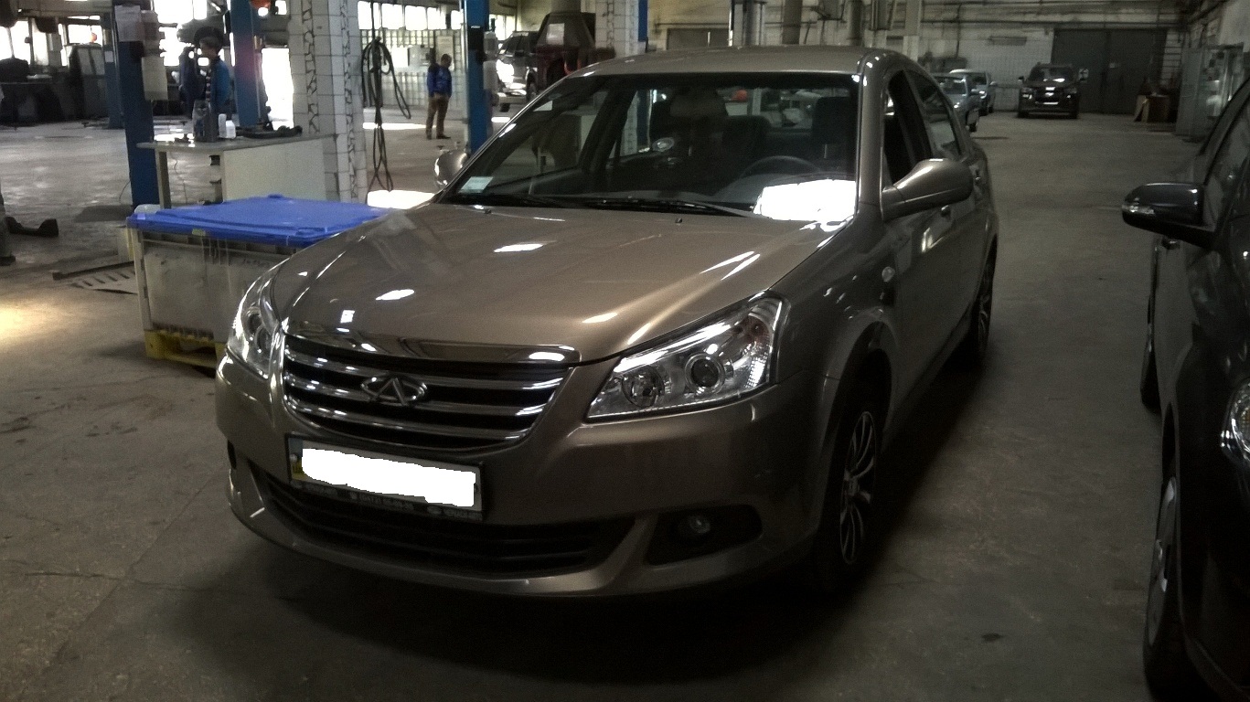

сегодня пока ждал мастера сфоткал.

а у нас 2 зонда?
Пон травня 12, 2014 20:02
Повідомлень: 332
Автомобиль: E5
Повідомлення Re: Сhery e5
так как у нас евро4, походу два! а ошибку обнуляли??? если нет то сними клему на минут 10-15. Так я не понял? машинка нормально работает,да?! просто чек загорелся???

Bogdan01 написав:
А зачем номер прячешь?
Я вот свою затру воском что бы блеск был, помою, затонирую, поставлю ветровики и тож сфоткаю! :D

а номер прячу, потому что сын давно еще сказал если фотки в интернет выкладываю прятать номер.
