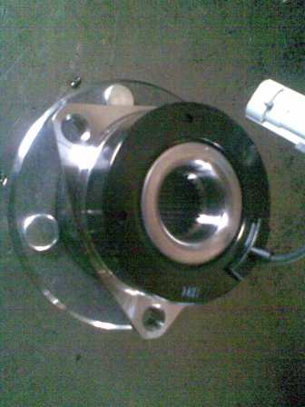

Привет Всем Ешкаводам, у меня опять загорелся датчик АБС, вопрос: от какой марки машины могут подойти эти датчики???
на многих сайтах те кто занимается китайскими машинами,даже не слышали про нашу Е5 (((
на эларе датчики АБС стоят только сзади !!!
История продолжается!

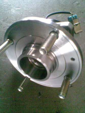

Честно признаюсь,ездил с 5 февраля с загоревшейся тогда лампочкой АБС по сей день. (все надеялся что вот вот потухнет,и понимал что надо около 700-900грн. на ремонт,собирал).В прошедшую субботу записался к офицалам на 8.30 утра,думал быстренько посмотрят и исправят,И тут началось...
Сдав машинку,(пошел на перекур).Покурив,вижу ,а машинка как стояла так и стоит! Я спрашиваю: Так почему еще ни кто не смотрит??? ответ с улыбкой---так еще электрика нет!!! (мне с утра испортили настроение). Через 1,5часа электрик сделал диагностику и заключение,ХАНА датчику что вмонтирован в ступицу.(кто не знал?!) Как всегда в наличии нет,ждать 4 дня по цене 1500грн. за деталь,ОГОГО))))(я подумал).
на сайте http://autoasia.com.ua/catalog/chery/elara/ нашел ступицу,купил у них корейскую за 800грн.(можно и за 540) сказали что ну очень на много лучше чем китай (ребята хорошие,адекватные,вежливые,короче рекомендую). Замена ступицы 150 грн. 27 минут.фото прикладываю...

ходовка у нас одна, Varelik ставил корейскую, от Эванды /Эпики, -один к одному как наша.

Точно друже. Токо дороже блин на много

korablov
такую же поставил, "намного лучше" за 790 грн.. Скоро опять менять - люфт появился через 3 тыс. км((
