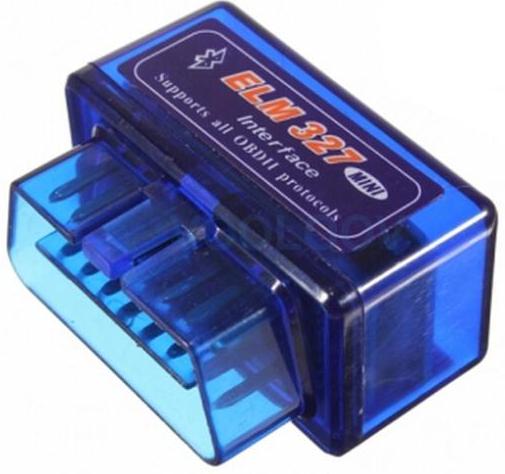

Повідомлення Re: Подключение сканера ELM327 Bluetooth OBD2
Купил себе такое чудо. Работает отлично. Проверял работу на программах HobDrive 1.1.21, OBD Авто Доктор (Free) 3.14, Torque 1.8.16 (все под Андроид).

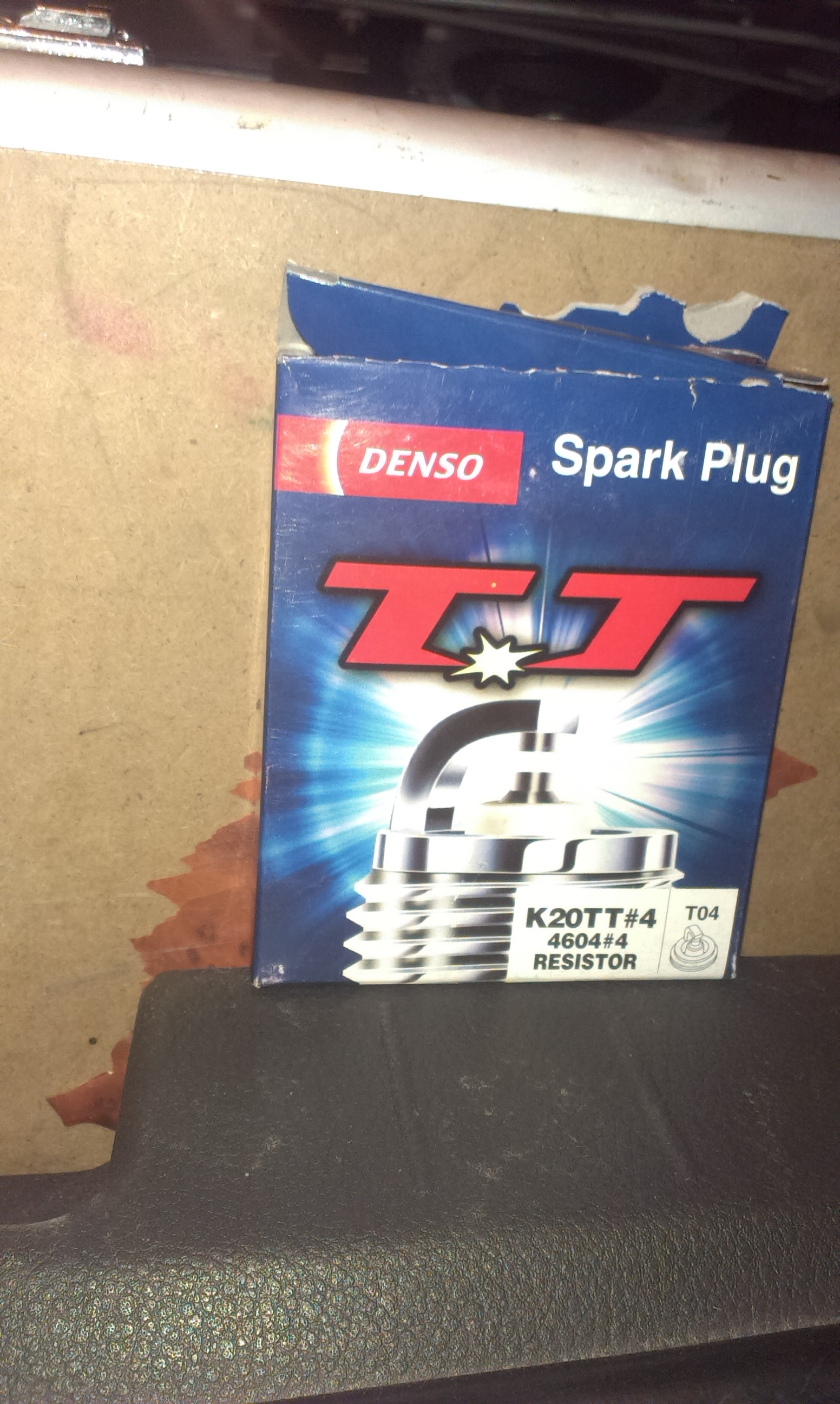

Повідомлення Re: Check Engine и всё сним связаное
Привет всем, как то собрались поехать в село зацепив прицеп , за городом начал гореть Check , на затяжном подъёме Check начал мигать, тяга пропала. Прочитав инструкцию к авто что делать если горит Check мы посмеялись и Пришлось вернутся в гараж , и началось.
Заменив свечи на Дензо, Check гореть перестало , я обрадовался , нашол в чем причина, ведь пробег 50тыс, свечи пора поменять. но Check снова загорелась. Ладно сменю еще топливный фильтер пробег на фильтре 18тыс. Результат нулевой как горела так и горит Check. после того слил со старого фильтра остаток бензина в бутылку, а оттуда вылилось че то черное на бензин не похоже , Тогда методом дедукции стало понятно что залит хе__ый бензин, заправил пульсом на окко и Check потух. Но заправляюсь только на окко видемо итам проскочил плохой бензин .
Свечи унас на 16
рекомендую свечи (смотри фото)
Всем удачи!
