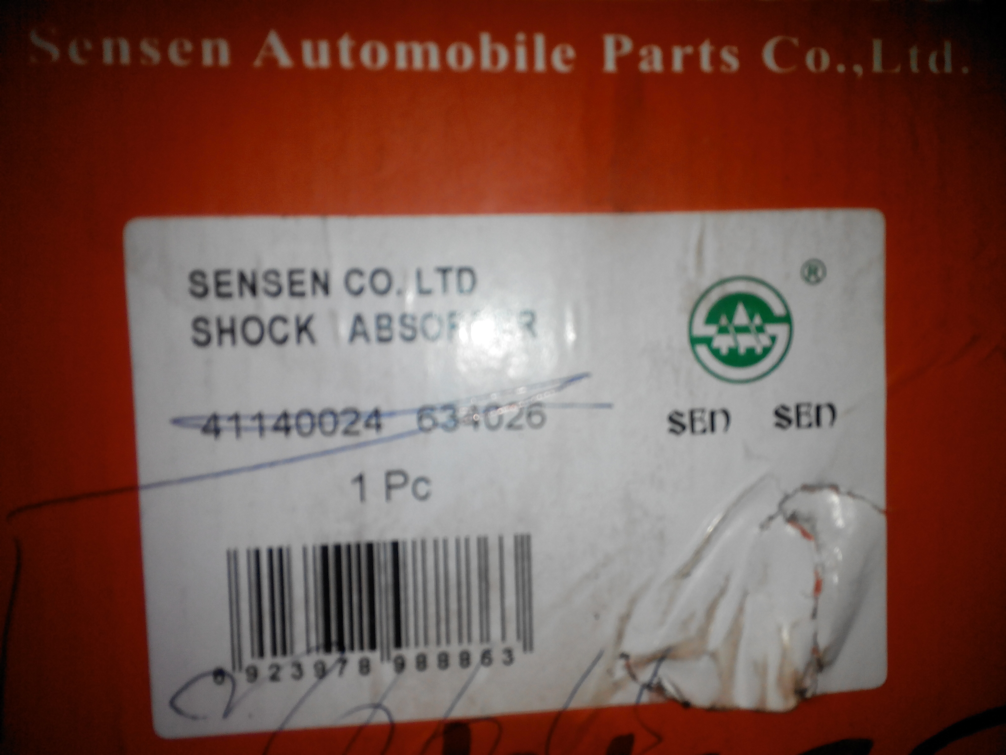

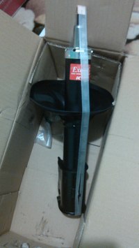

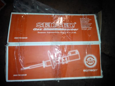

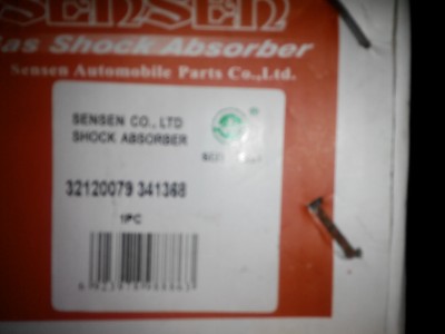

Доброго времени суток Вам, уважаемые Ешководы!
Так уж вышло, что у меня на 21 тыс.км пошабашили 3 стойки из четырех. Посему, встал вопрос об их замене.
Длительное гугление привело к следующему мнению:
- подвеска у нас (и у Элары) - от Лансера-9 (2002-2006 г.в.);
- передние стойки - KYB 334369, SACHS 312 890, подходят и KYB 334420 (говорят, что передок поднимется на 20 мм);
- задние стойки - KYB 341368, SACHS 312 934.
На Автодроме мне предлагали взять Каябу по цене 700 грн (передок). Учитывая фокусы с курсом валюты, я засомневался и обратился к хорошим людям, имеющим "концы" в торговой сети автозапчастей.
Оказалось, что за 700 грн я могу взять настоящую Каябу только на задок, а передок - почти 1300 грн за штуку.
Там же мне порекомендовали, коль нету такого количества денежных знаков, взять "честный Китай" Sensen.
Мол, неплохие амики за адекватные деньги (около 2300 за 4 стойки).
Я их и взял. Фото прилагаются.
Свежие ощущения таковы: работают тихо, без провалов, передок приподнялся где-то на 20 мм и стал чуть-чуть жестче. Вцелом, работой новых "честных" стоек доволен. Как будут ходить - пока не знаю, слишком мало прошли.
