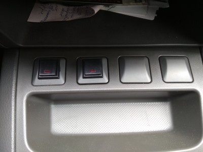

...28.09.17 подключил кнопку через реле+добавляю схему подключения... Подключал не я, а электрик, все упаковал и спрятал в гофрочки, нигде ничего не видно, цена вопроса 400грн

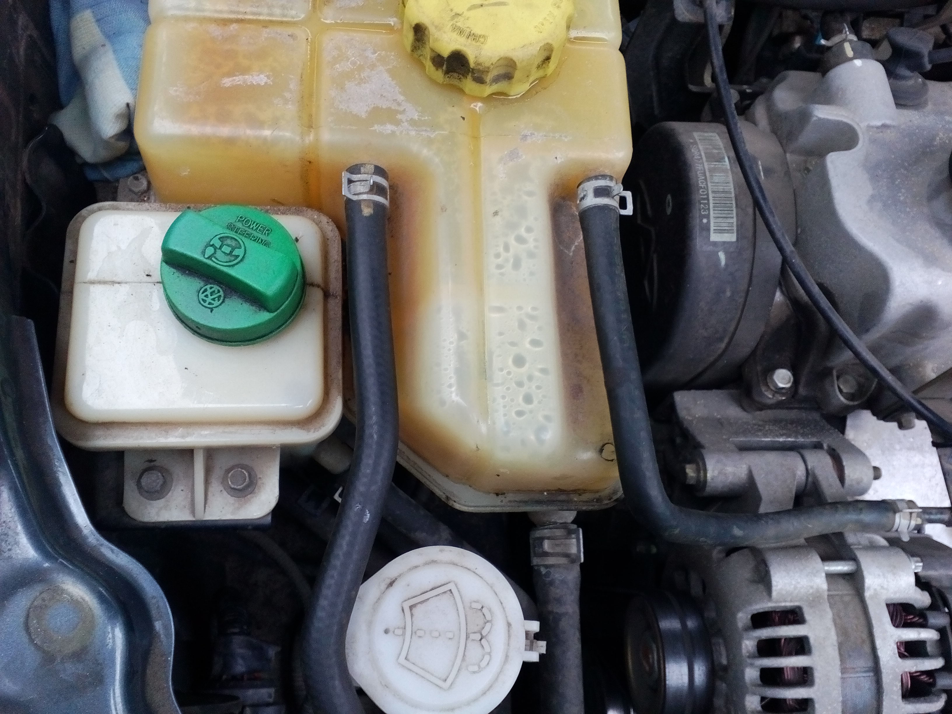

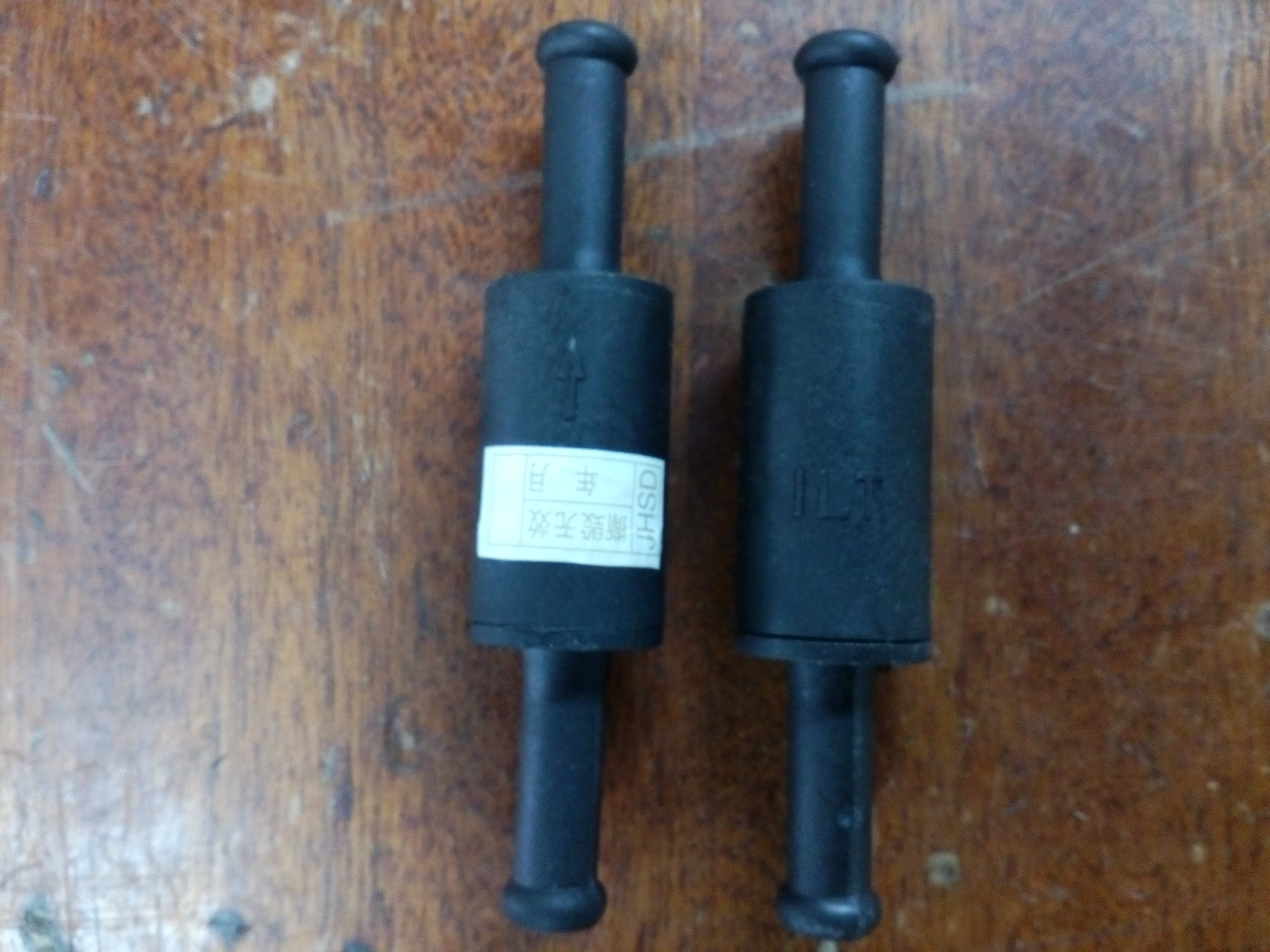

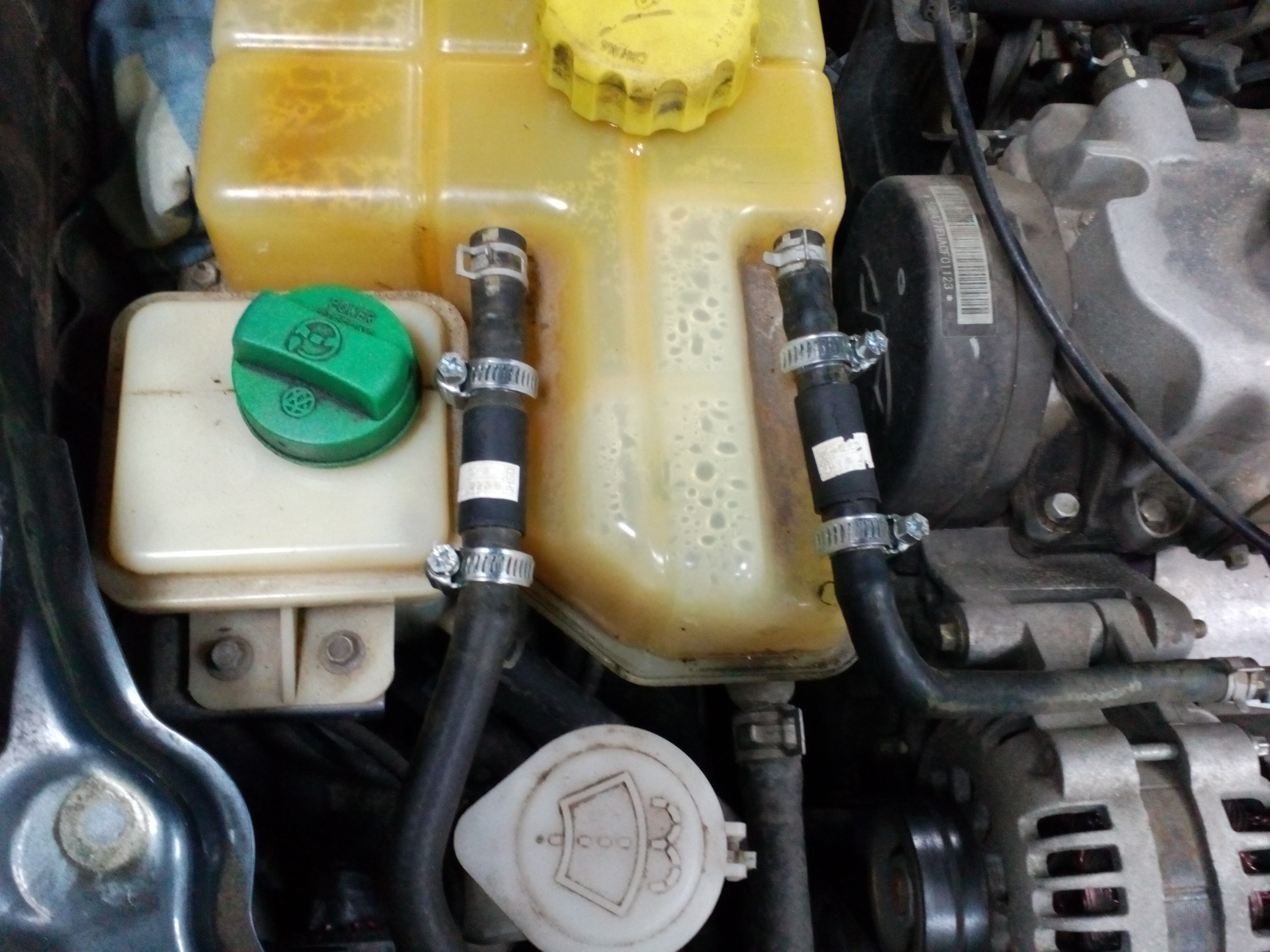

Поставил я два клапана перед расширительным бачком. Врезался в родные дюриты (шланги). Когда похолодает буду смотреть - лучше будет печка греть или нет :) Фотки прилагаю.
P.S. Клапана ставятся стрелками на расширительный бачок.

лично я доволен их установкой. Если вся система работает хорошо то эффект от клапанов будет.
Так как клапана дают быстрый нагрев ОЖ.

Можно каталожный номер этого клапана?
Нед жовтня 29, 2017 22:28
Повідомлень: 1761
Звідки: Запоріжжя. Україна.
Повідомлення Re: Печка решение проблем
S21-1303514 , но не обязательно ставить именно их.
ставят ещё ВАЗовские, каталожный номер не знаю, а фото их можно посмотреть в БЖ "дедушки юры " , эффект и принцип работы одинаковый.

Главное при плановой замене ОЖ и развоздушке системы снимать эти клапана, иначе пробку воздушную не выгонишь...

Да, подтверждаю доработка эта действительно очень нужная, эффективность ощущается сразу - тёплый воздух в салон попадает на много быстрее чем было раньше, а это не может не радовать :)
