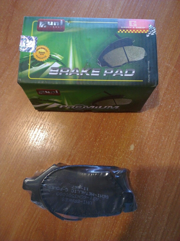

Ребята пришло время менять колодки 43000 т накатал и правое переднее начало пищать!
Посоветуйте нормального производителя и где лучше заказать?! Спасибо
Начал читать и оказалось , что у нас есть датчик износа, а работает ли он у нас???

то что у тебя пищит, это и есть датчик износа!
Я уже второй раз использую колодки фирмы "Dafmi D411E". мне очень нравится. Ну а вообще кому как. Да и цена приемлемая всего 300грн. Китайские ща будут стоить около 400?!
что то быстро износились :o
по идее пищать колодки как бы и не должны, если уже метал об метал не трётся.
но перед этим должен был бы загореться датчик износа колодок (не думаю что китайцы на Е5 его убрали)
хотя может и убрали, х.з

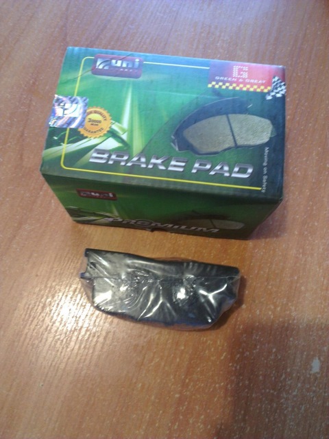

глянь есть ли разъём на колодки.
где заказать ? вариантов не мерено. я взял такие.
даже визуально видно что они по качеству лучше чем родные.
