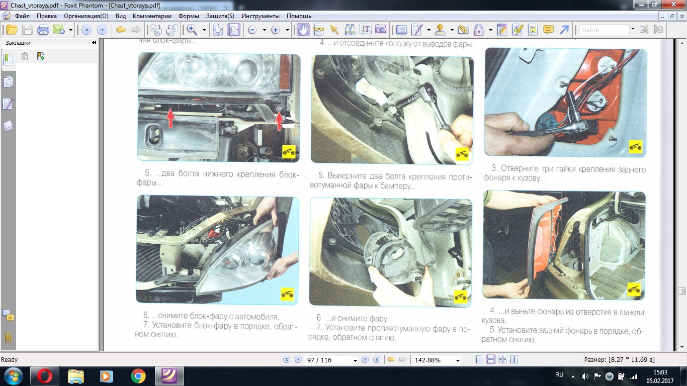

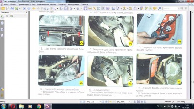

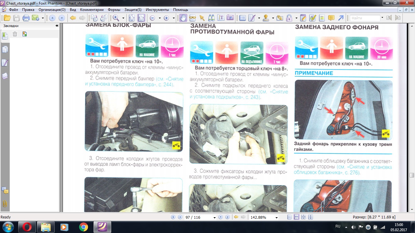

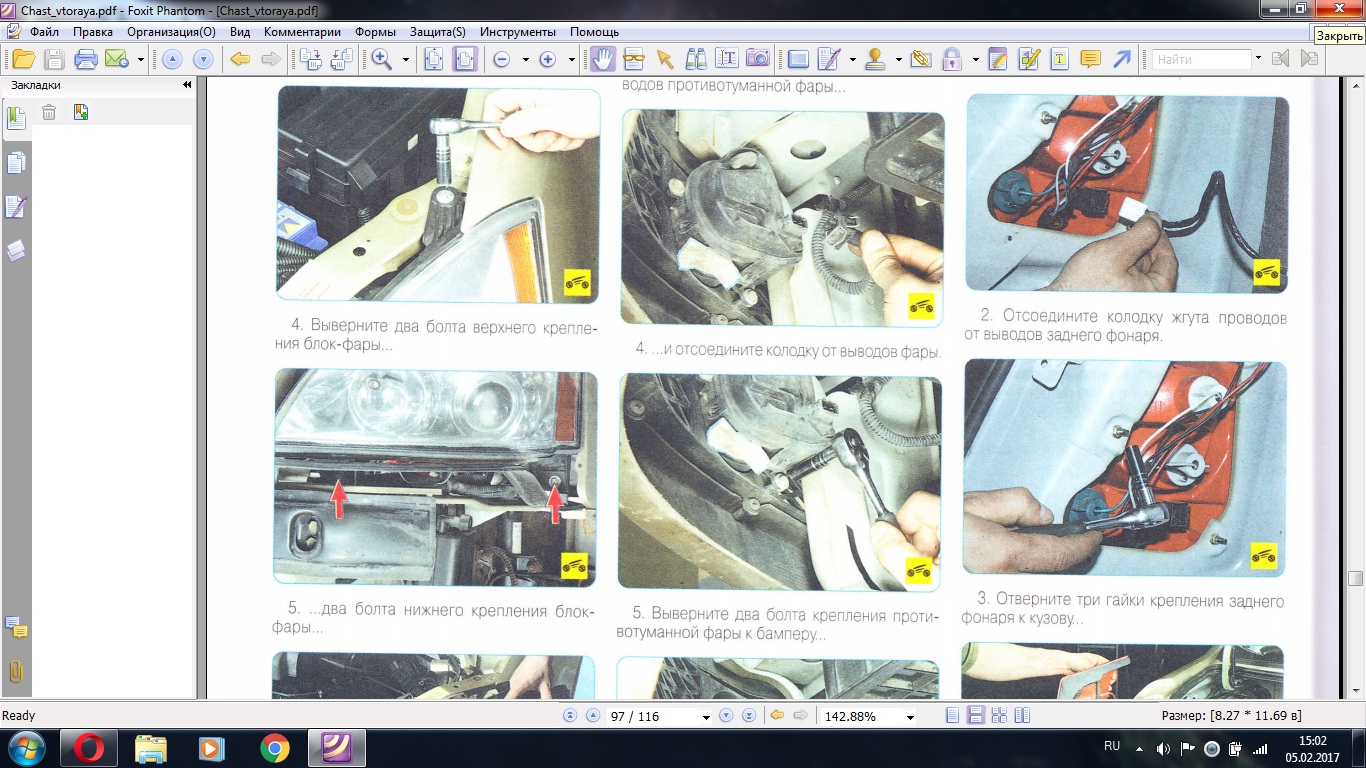

смысл их прикупать в прок это не дефицит.
у меня за 7 лет ещё ни одна в П/Т, не перегорела.
сейчас скрины скину, как пошагово снять её.
Нед лютого 05, 2017 15:54
Повідомлень: 1761
Звідки: Запоріжжя. Україна.
Повідомлення Re: Всякие дефекты
думаю будет более менее понятно.
