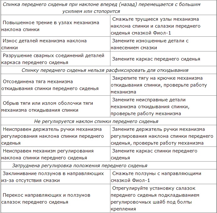

Комментарий к файлу: Вот наткнулся в сети...
поломки.jpg [ 243.92 КБ | Просмотров: 2137 ]

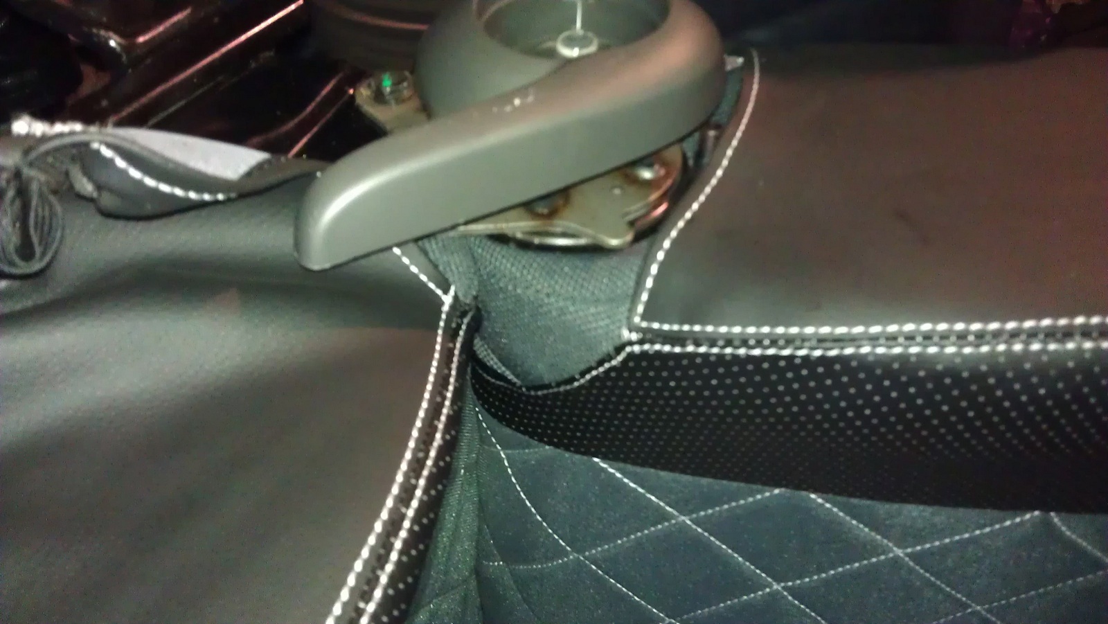

Комментарий к файлу: на фото сидение пассажира, но механизм тот же.
механизм.jpg [ 325.19 КБ | Просмотров: 2139 ]
