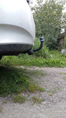

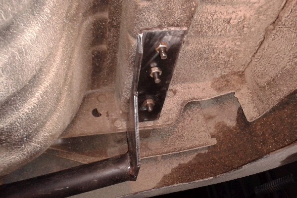

Привет всем ,есть и такая вещ на наши авто, приобрел на базаре под заказ на елару 2012года,заказывал со
съемным крюком, так как бываю за границей ,там надо снимать крюк если не буксируешь прицеп, обошлось в 850грн,в комплекте 2 пластины 6 болтов с гайками и розетка
Устанавливал сам, на фаркопе имеется по 3 отверстия на правой и на левой стороне по 2 дырки совпадают с кронштейном, 3 дырку решил делать в фарконе потому что метал сильнее чем кронштейне по 3 дырки в пластинах. Дрелью проделал дыры сквозь кронштейн в багажник (с ямы), обшивку багажника снимал. Болты оказались короткими ,подбирал длиннее на 1см. На установку ушло примерно 4часа

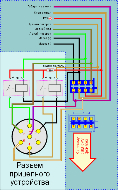

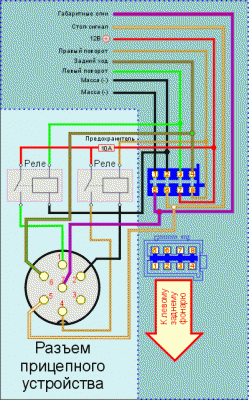

Дальше проводка, тут я конкретно намучался, как оказалось при подключении дополнительной лампочки на поворот (прицеп) выбивает реле, нужно поставить разгрузочный блок реле .К етому блоку надо провести постоянный плюс, мне на сервисе протянули плюс в багажник откуда я не знаю не присутствовал при етом. Схему блока реле я вложу, за предохранительна 10А и 2реле и гнезда под реле 50грн .Проводку вывел вместе с проводкой на противотуманку в стакане под запаску.

схема примерная ,схема от джип чероки вроде, все похоже кроме красного провода (+) у нас нет на разёме постояного плюса

Jerzy написав:
кудато пропала схема

установил только два реле как на фото выше, бок не покупал, там нет ничего сложного. Надо притянуть постояный плюс от предохранителей.
на стопы реле и габарит не надо , у меня работает

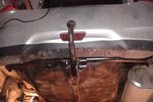

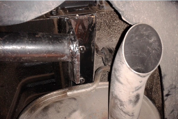

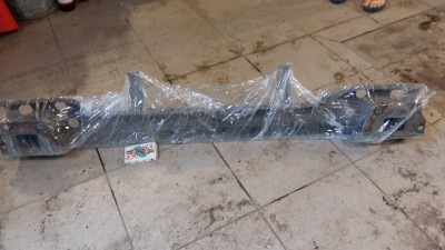

Поставили фаркоп на специализированном СТО. Довольно аккуратно. Была неожиданность, когда грузили в багажник лишнюю деталь, сказали, что она уже не нужна и её функцию выполняет фаркоп. Фото детали прилагаю.
Пон липня 25, 2016 16:15
Повідомлень: 136
Автомобиль: cheri E 5
Повідомлення Re: сцепное устройство Чери Е5

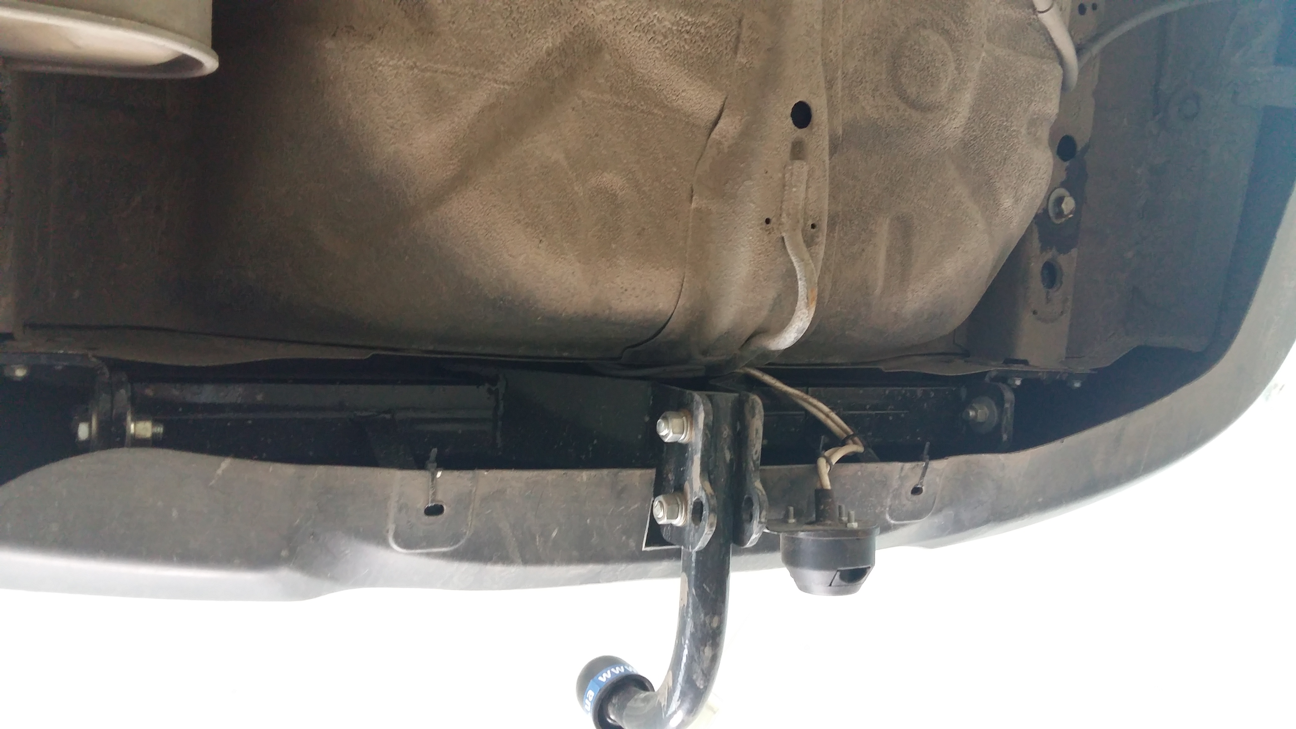

Вот так выглядит фаркоп снизу.

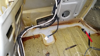

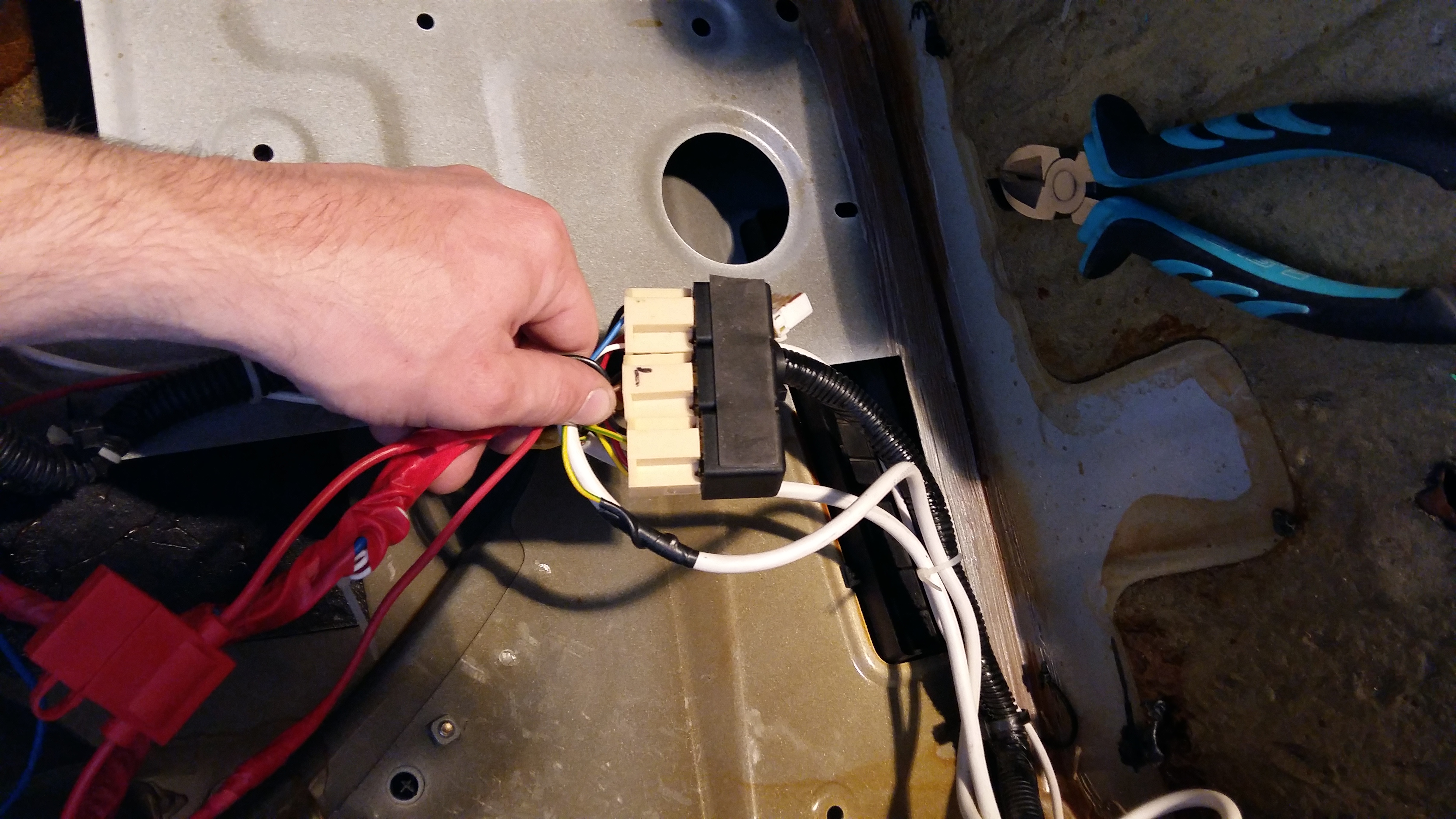

Сегодня подключали маму на фаркопе. В багажнике с левой сторони есть фишка на которой есть плюс при включеном зажигании, к нему и подключили релюшки. Всё работало хорошо пока не включили аварийку, питание пропало. Искали по предохранителях и не нашли. В авто всё работает и питание там не появлялось, может кто знает через какой предохраниль идёт питание. Фото фишки прилагаю.

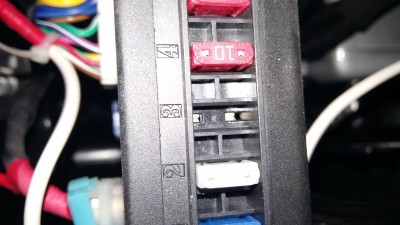

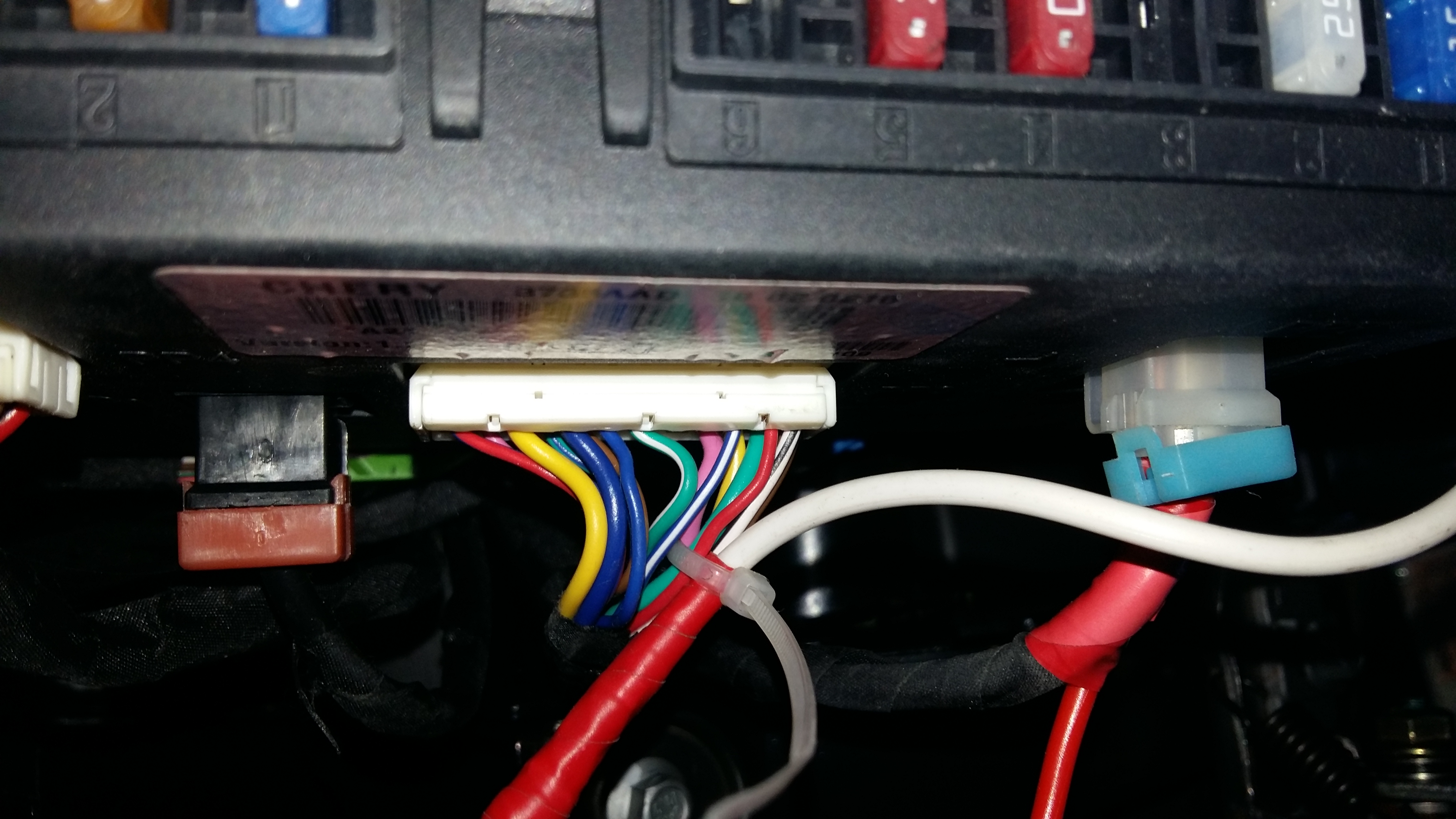

Помучавшись с поиском питания в багажнике потянули провод 4кв.мм к предохранителям под рулевой колонкой, там нашли хороший плюс. фото ниже. прямо к разъёму подключили провод, через предохранитель. Реле поставили три штуки, два на повороты левый, правый, один на габариты по отечественной схеме, на 7 вывод, 5 на прямую так и оставили, мало ли что. Бюджет по деталям составил 130грн. Готовый блок стоит 2300грн.
на фото, где брали плюс на разъёме голубой колпачёк и красная изолента.

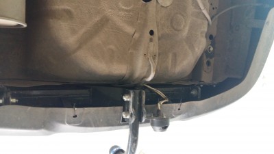

Фаркоп прибыл. Забрал сегодня с Новой Почты . Разобрал ЗАДНИЙ БАМПЕР установил сам фаркоп ... фоо не делал...
Заметил что есть заду на БАМПЕР ЛАМПА ПРОТИВОТУМАНКИ.. но с ещё одной свободной ФИШКОЙ.. на три провада... ЧТО ЭТО ?
