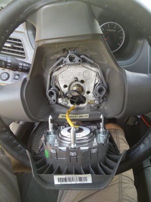

Всем привет! Уже около месяца изучаю тему замены штатной магнитолы на нашем авто и всего что с этим связано. Решил заморочиться с кнопками управления магнитолой на руле. На мой взгляд, есть 2 пути: простой (неэстетичный) - купить в Китае накладные кнопки, сложный - разобраться с рулем и сделать всё красиво (на таобао для заказа доступны и руль с кнопками и кнопки к рулю отдельно). Знаю, что контакты кнопок руля к магнитоле (с конца магнитолы) выведены, а вот что происходит с контактами в самом руле - нигде информации не нашел.
Для этого хочу снять руль и своими глазами определить обстановку, но вот на этом этапе произошла сложность, не могу найти болты крепления подушки безопасности. Может, кто может рассказать процесс снятия рулевого колеса, буду благодарен!

Якщо не помиляюсь..то там фіксація подушки на кліпсах (чи на защолках). При її демонтажу буде все інше.

Всем привет. Появилось дребезжание в рулевом колесе при езде по брусчатке, думаю там что то раскрутилось. Есть те кто уже снимал подушку безопасности в руле?

а ты попробуй с тыльной стороны руля там 3 винта подкрутить ( не снимая руль)

но такое дребезжание убирал таким методом. ( шестигранники там по памяти)

Снял подушку, ничего сложного как оказалось) Нет там болтов под шестигранник. Там 3 скобы отвести и подушка легко откидывается. Так и не понял, что торохтит. Предполагаю, что сама подушка(она увесистая), нужно будет подложить паралонку.

прикольно. в эларах на болтах прикручивалась
