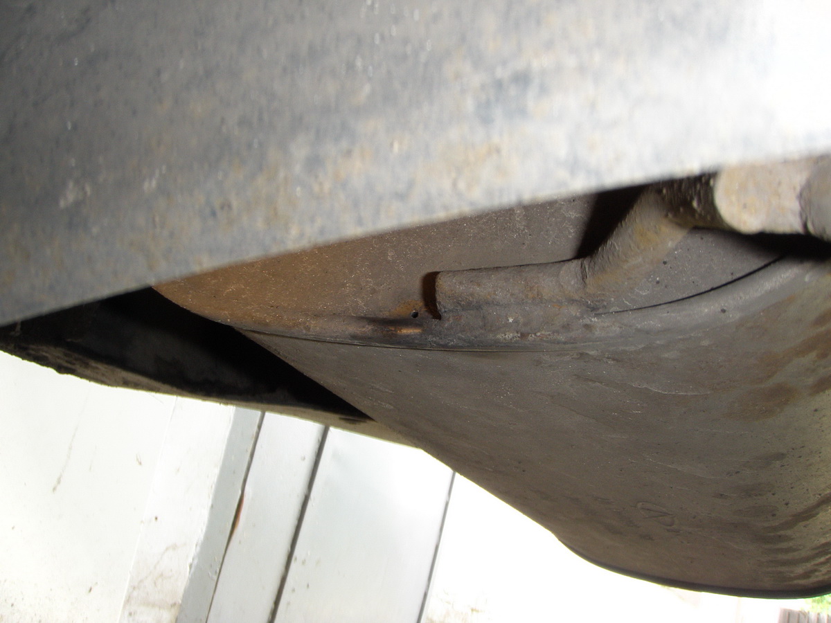

RUDY82 написав:
Люди, уже давно заметил , что после того как хорошенько наступить на вонючку пару километров то потом эта "вонючка" и воняет из выхлопухи.
Узнал что собирается конденсат в выхлопухе, а так как она у нас не маленькая то и воды там нормально :o
Так может просверлить маленькое отверстие снизу выхлопной, чтоб сбегал конденсат???!!!
Интересно как быстро выгниет дырка на месте отверстия или без него сгниёт глушак?
У кого какие мысли?
Буквально недавно - при осмотре с ямы днища и всего что внизу у авто, обнаружил вскапывание конденсата с выхлопной где находится её внутренний торец, но визуально отверстия не видно, только стыковочный шов. Коррозии сквозной тоже нет. Наверное этот шов специально как то сделан что бы отводить конденсат 8-)

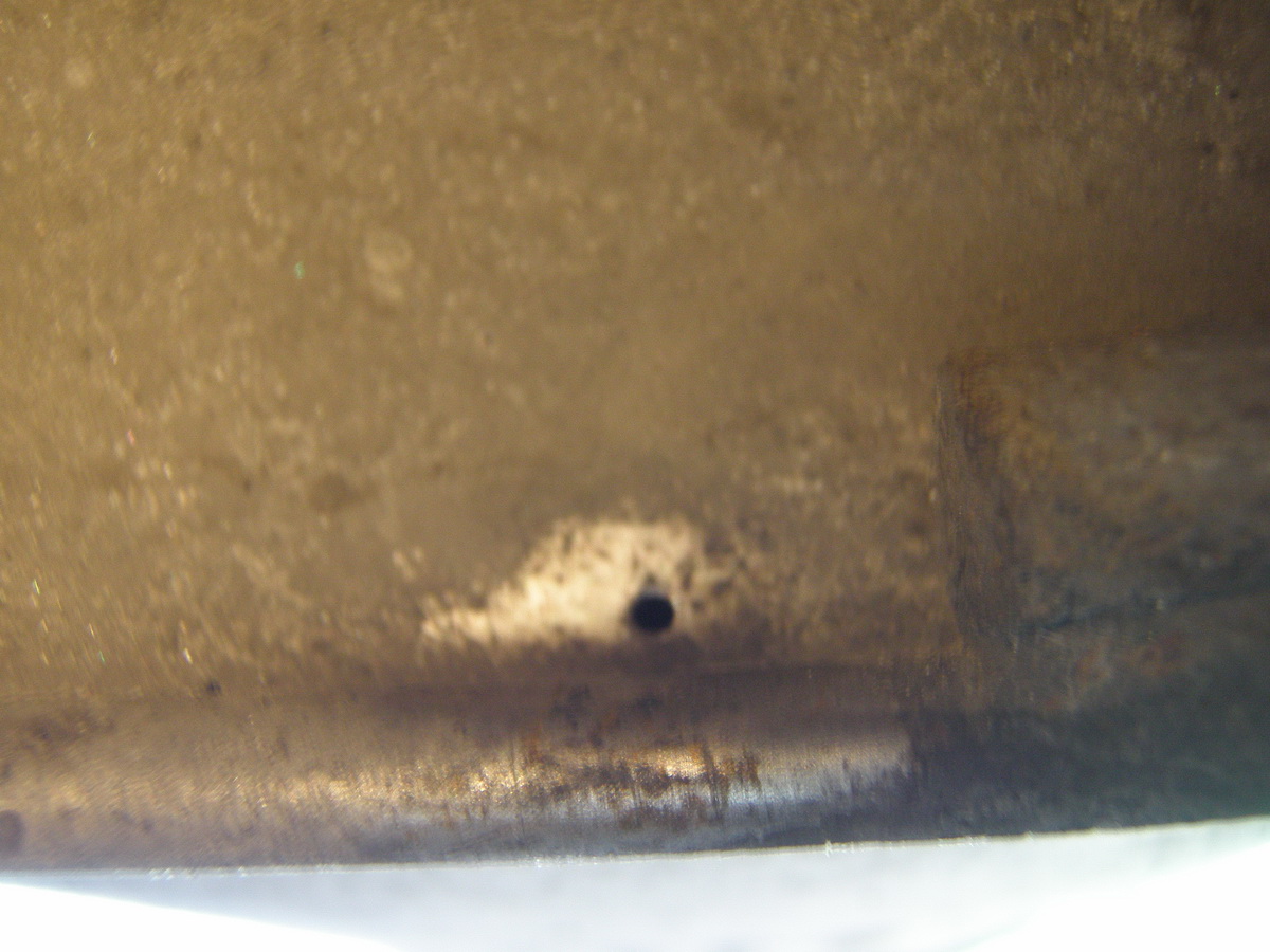

jorka написав:
RUDY82 написав:
У кого какие мысли?
RUDY82 получилось сделать фотки глушителя. И всё-таки оказывается в наших глушаках есть небольшое дренажное отверстие! Сразу я его тогда не заметил потому что от туда постоянно вскапывал конденсат (только вытер и сразу собралась капелька), а на шов подумал, потому что отверстие находится над ним, а вскапывает со шва. Сегодня как-раз конденсата не было и всё обнаружилось, так что сверлить ничего не надо - китайци всё предусмотрели :D А если у тебя нет там отвода конденсата - посмотри может отверстие это просто забилось чем-то (засорилось) 8-)

Спасибо за фотки и себе нужно будет посмотреть наличие отверстия!

Повідомлення Re: Парочку вопросов по Chery E5
отверсвие есть в передней части я когда задер немного зад в машине ,то спередней части глушака побежалоа вода и довольно таки много я подумал что прогорел глушак , а єто был конденсат.
