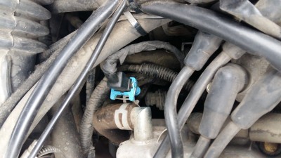

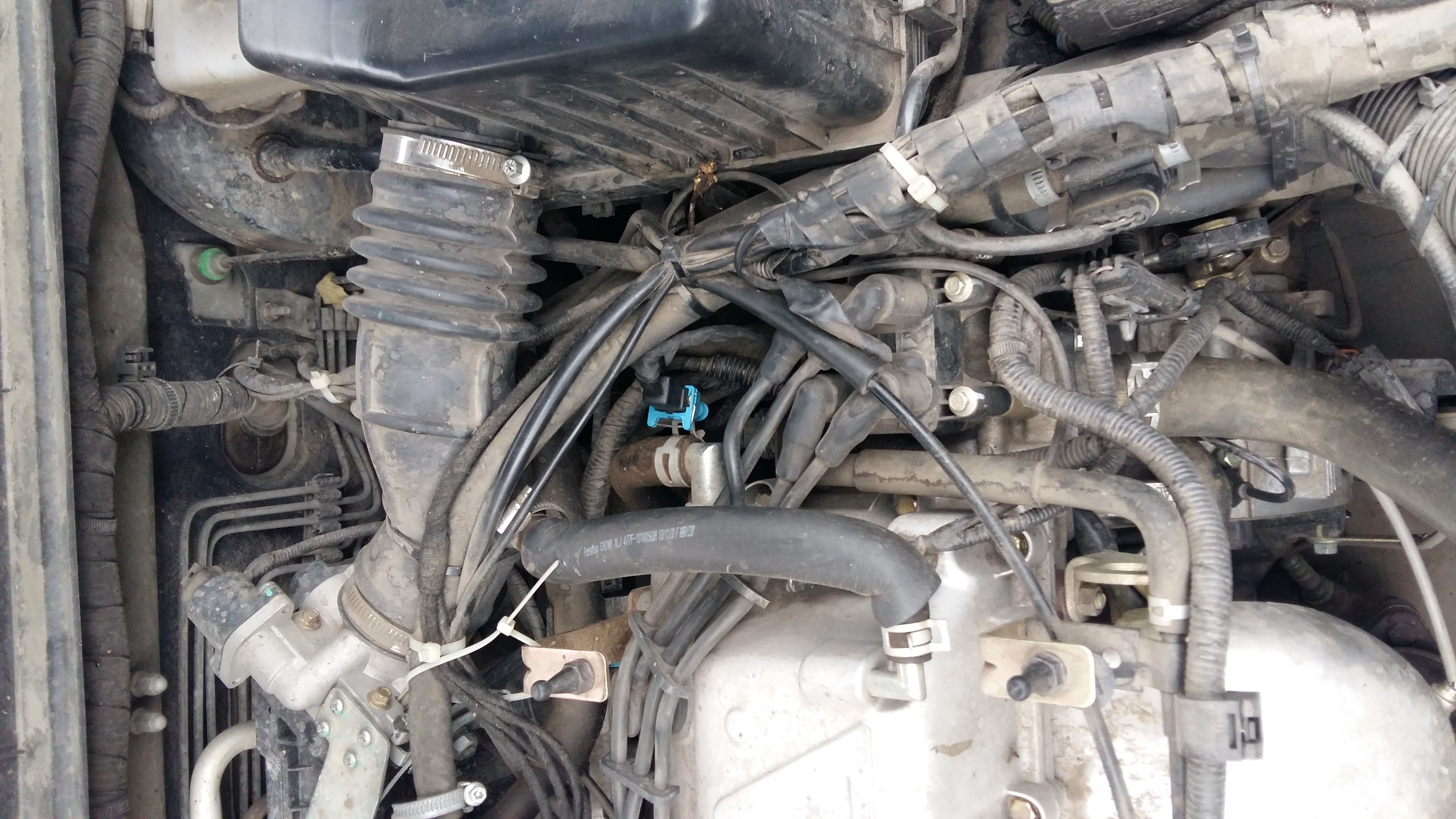

Переход на газ вообще не заметен. Промывка форсунок и чистка дросельной заслонки заметно улучшила заводку. При заводке утром в гараже заводится за три подкачки, при заводке утром на улице, только при отключенном датчике температуры, тоже за три подкачки. Хорошо, что на станции поставили удленитель к датчику температуры и всё сверху, удобно. В обычном варианте отключать датчик ТМ очень неудобно. На фото разьем голубого цвета, удленитель обмотан тряпочной изолентой. С удленителем мастер молодец не поленился предложить и сделать.

Ай да "мастер" , ай молодца! :cars:
А вот еще бы мастер в салон тумблер вывел шоб под капот по утрам не лазить...

Так сделали, что бы убедится, что в этом причина. И не мучатся с заводкой пока нет датчика ТМ. Привозили уже один датчик, не подошёл, жду другой.
