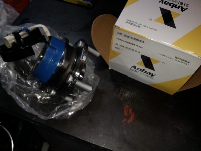

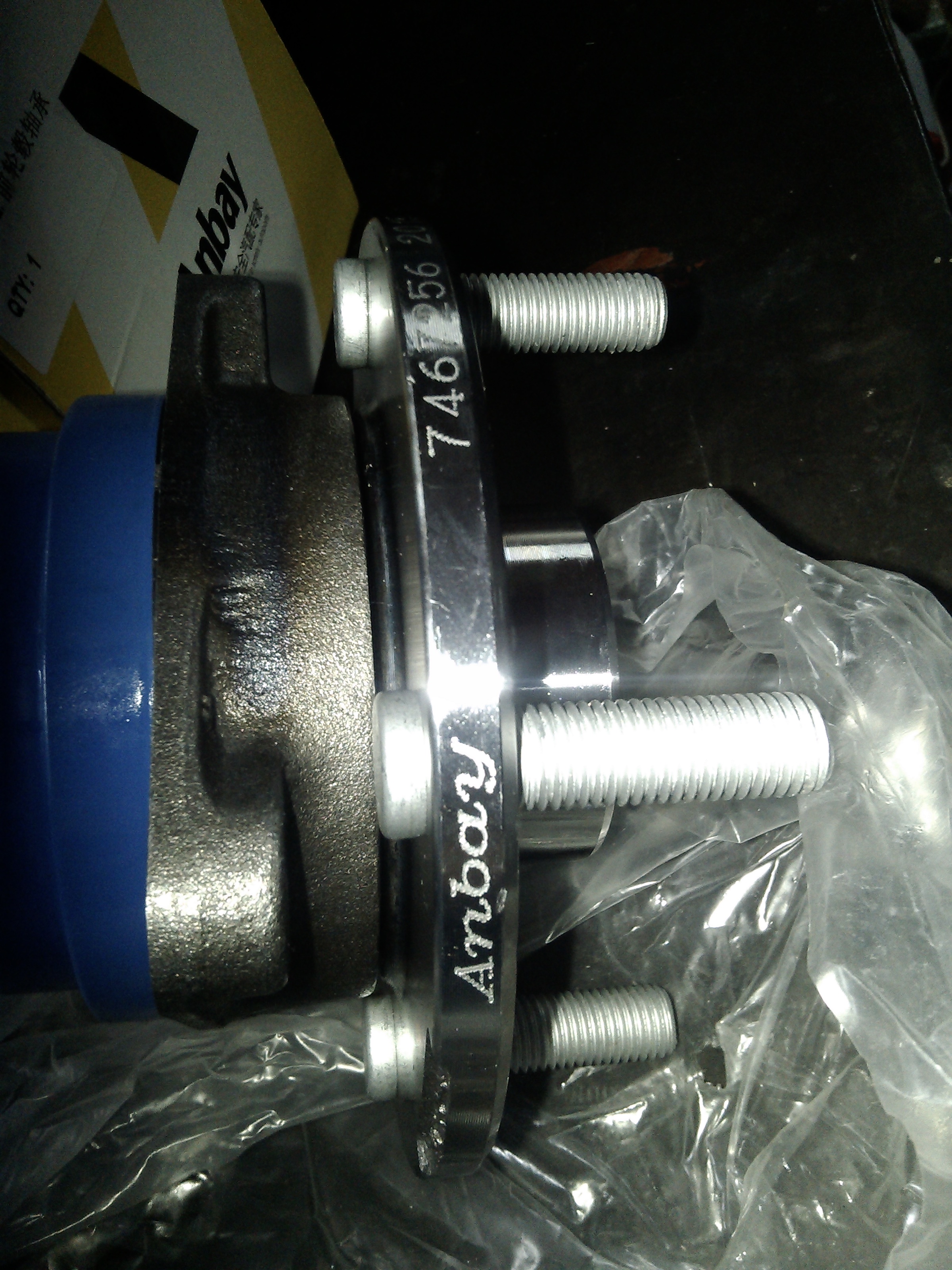

в ступице образовывается микро-трещина (при ударе),и становится все больше,поэтому то светится то тухнет. Я проходил это уже 2-й раз. Вот буквально 2 недели назад поменял на новую ступицу (замена 250грн.) из-за горевшего абс лампочки. глаза мазолила всю осень. Но вот пришла зима,и очень плохо без АБС. фото ступицы прилагаю.

это конкурент оригиналу. зборка заводская,гравировка он на фото видно есть. а это дорогое удовольствие делать гравировку на деталях,это уже о чем то говорит. за качество мне рано судить 3 недели на ней езжу.

Проблему вирішив заміною ступиці. І так причина: через ущільнення почала потрапляти вода чи волога і АВS почала підглючувати, потім відгнив проводок із обмотки. Далі волога добралась до підшипника який проходив всю осінь, зиму, і ось почав добре так гудіти і навіть створювати відбрації. Як діагностується несправність підшипника всі добре знают, нема сенсу розповідати.
В пошуках ступиці зверну увагу на статтю із drive2 https://www.drive2.ru/b/592521/ де підчерпнув багато корисного. Та і відгуки добрі. IJ113016 - оригінальна ступиця Chevrolet Evanda, Epika і тд. тому думаю у нас ходиме не гірше :D . Брав через фірму то ціна 2080 з ПДВ)) без можна і 1800.
Товар отримав, якість порадувала :buba:
Встановили, все підійшло як рідне, сів поїхав через 1км погасла лампа ABS. :-P
Фото в комплекті)

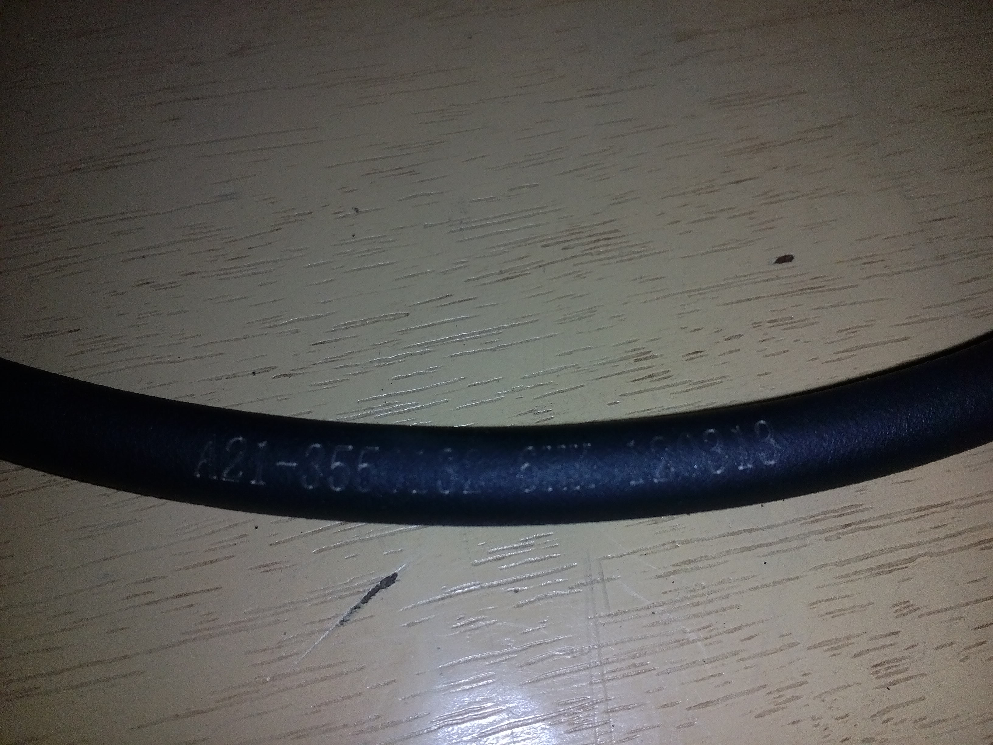

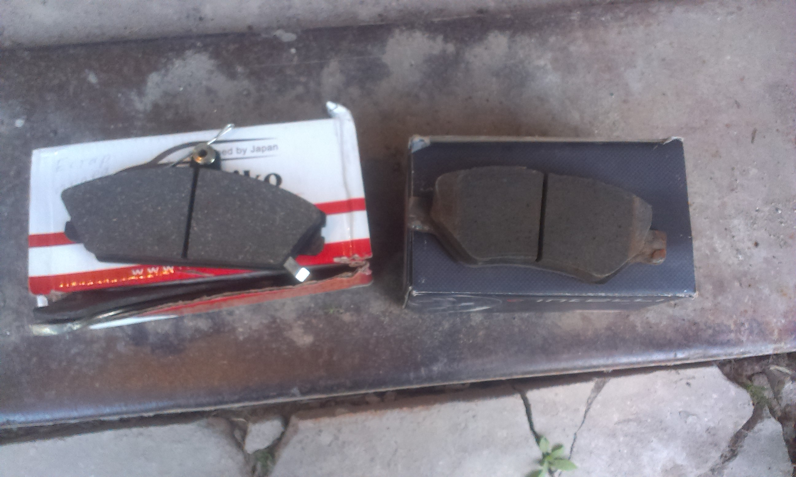

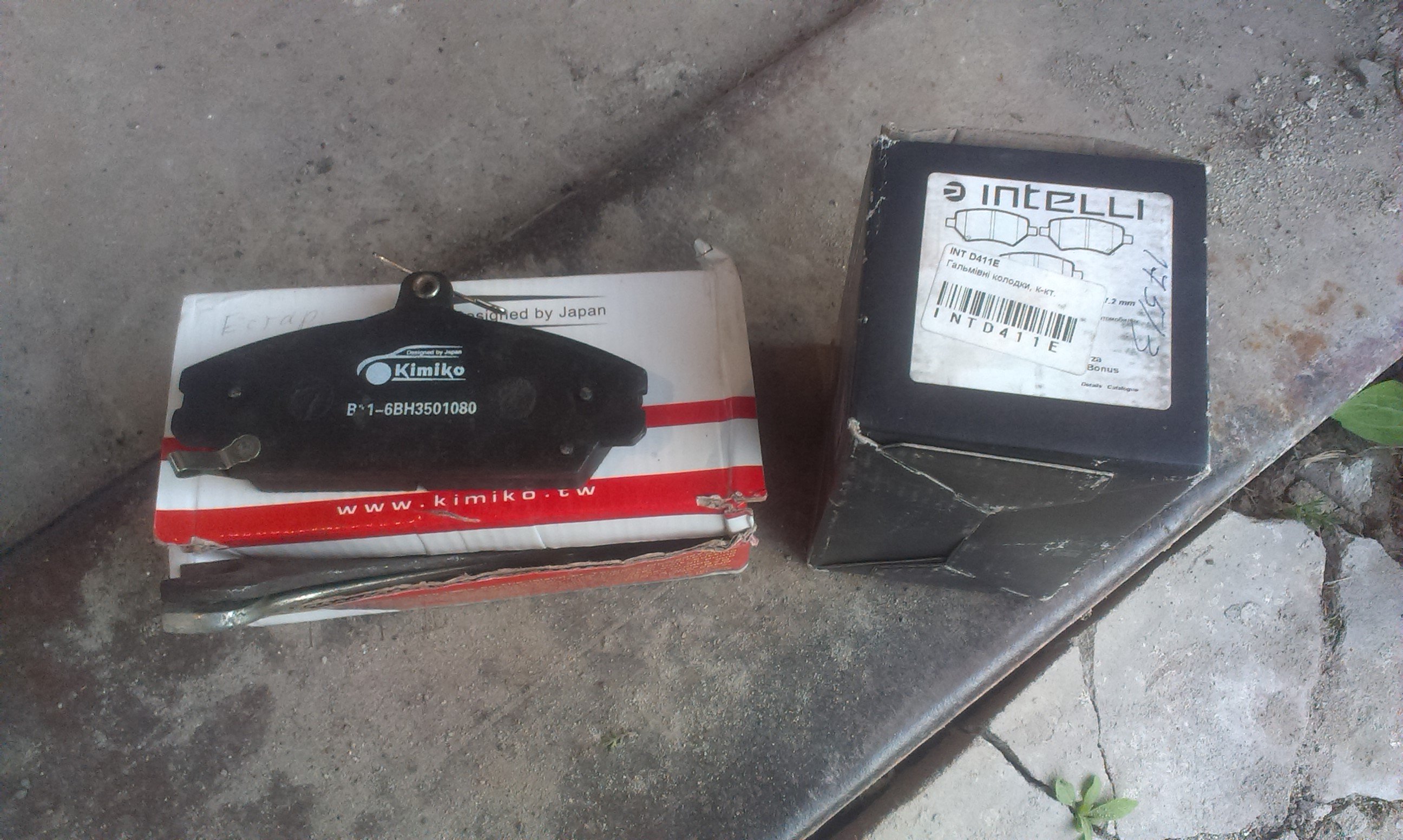

Всем привет Пришло время поменять тормозные колодки. Послушав одноклубника купил передние колодки по коду который он написал. Колодки не подошли, немного заморочился над ними, кое как вставил их . Начали сильно стучать на не ровной дороге.
На фото с права колодки брать не надо
На фото слева оригинал (типа) стали без заморочек
B11-6BH3501080
IMAG3112.jpg [ 744.61 КБ | Просмотров: 6290 ]
IMAG3113.jpg [ 564.02 КБ | Просмотров: 6290 ]

Приветствую! :bye: Да, я тоже чуть не попал на такое, уже собрался покупать хорошо что снял суппорт да посмотрел. На наши машины спереди оказывается ставили разные тормозные суппорта с разными колодками. Я уже раньше писал только в другой теме http://www.chery-club.org/forums/viewtopic.php?f=82&t=35264&start=60 :x

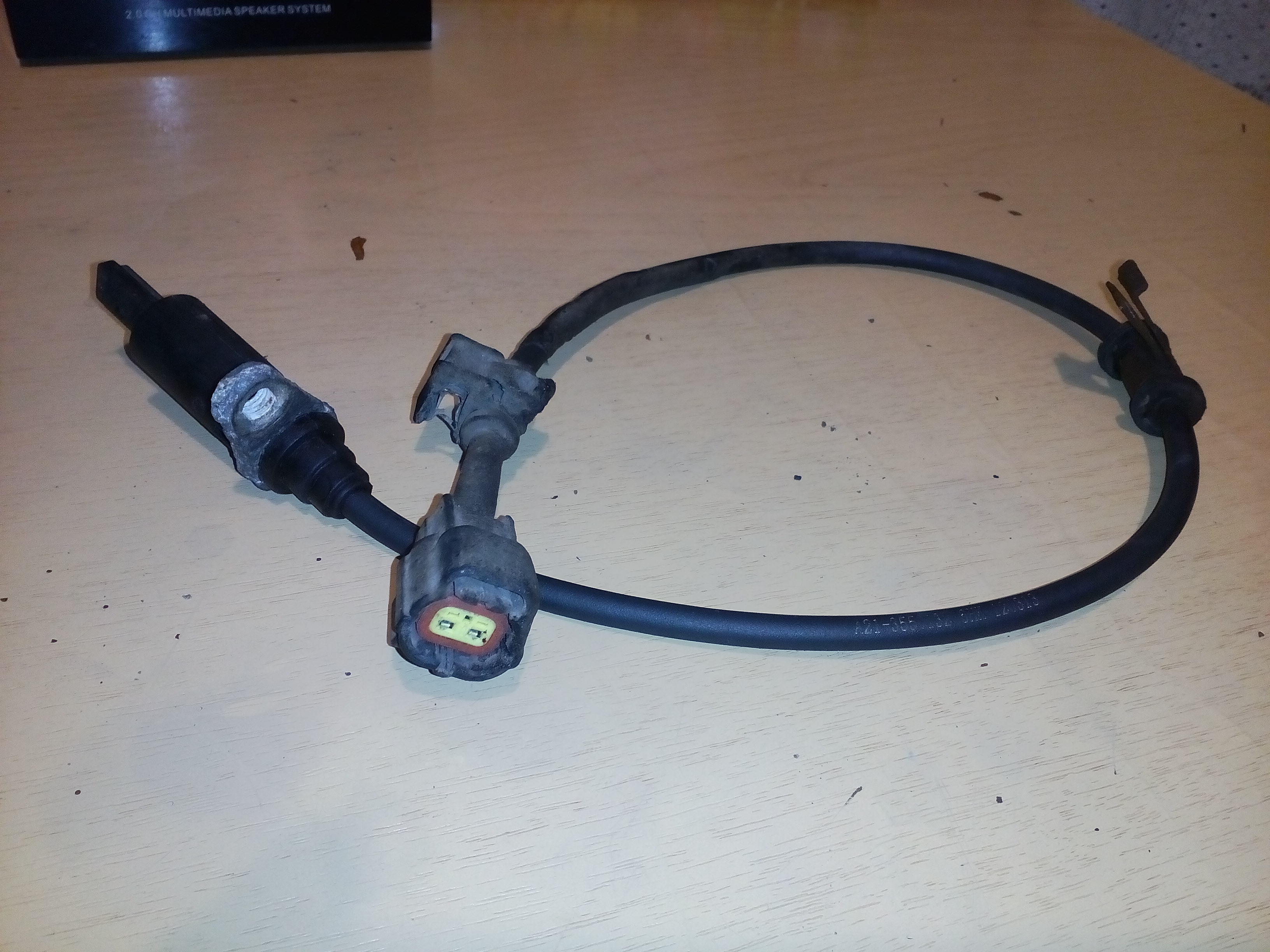

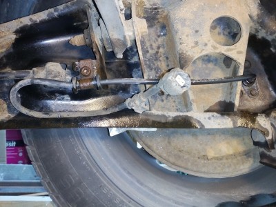

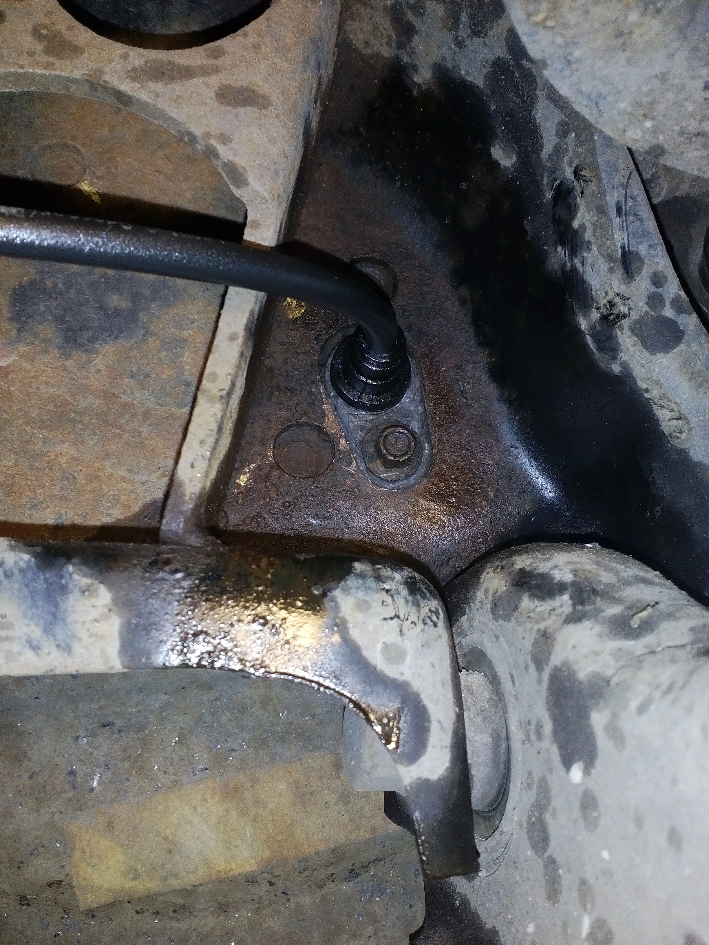

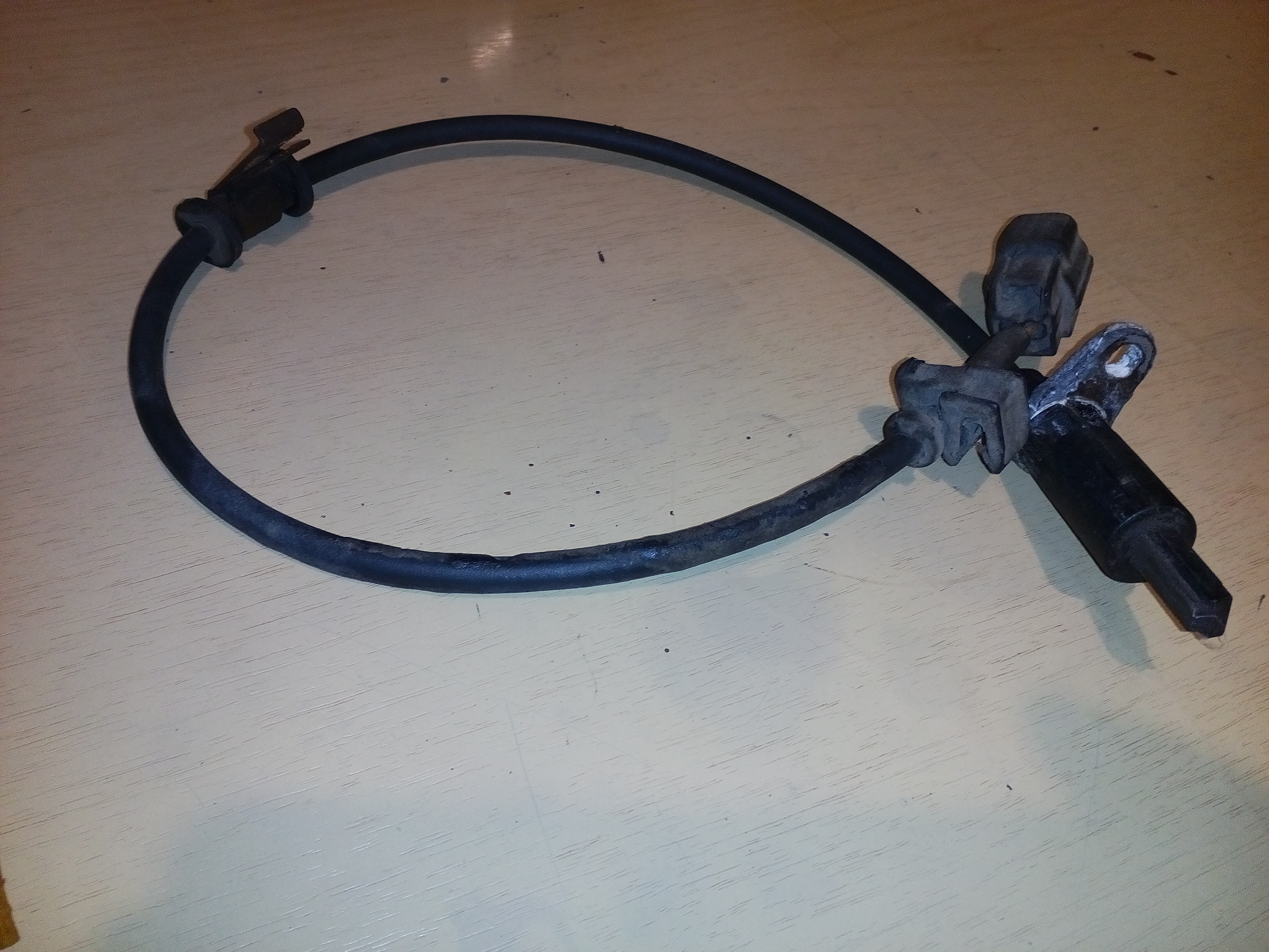

Всем привет! :bye:
Сегодня наконец то сделал диагностику системы ABS. Сервис гаражный, но определили практически сразу - ошибка с правого заднего датчика. При осмотре и его проверке оказалось, что провода и разъёмы все целые, а при проверке мультиметром показало, что он в обрыве, а дожно быть 1-2 КОм. Номер его A21-3550132. Заказал новый поставлю - отпишусь.
P.S. Снимал на яме, доступ нормальный, но всё очень прикипело, а крепление датчика ещё и окислилось - еле выдолбал его. Пользуйтесь хорошим инструментом и WDшкой :x
IMG_160201.jpg [ 1.57 МБ | Просмотров: 6085 ]
IMG_160202.jpg [ 1.72 МБ | Просмотров: 6085 ]
IMG_210103.jpg [ 1.01 МБ | Просмотров: 6085 ]
IMG_210404.jpg [ 1.29 МБ | Просмотров: 6085 ]
IMG_210205.jpg [ 1.22 МБ | Просмотров: 6085 ]
