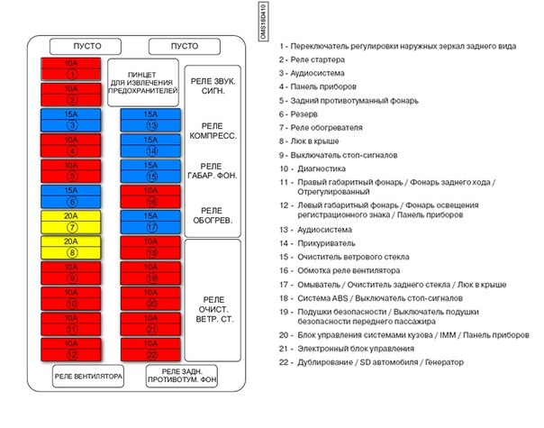

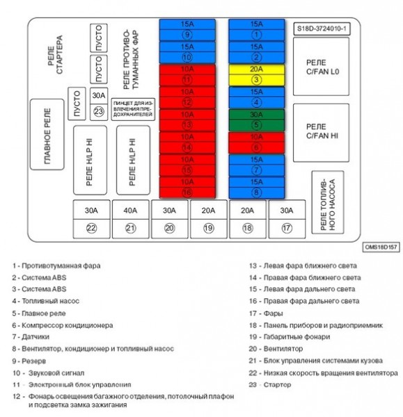

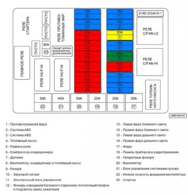

Всем привет. Вообщем так, полез я замерять тестером потребление Ампер светодиоди в габарите и случайно дал короткое! Теперь во всем авто пропала габаритная подсветка, кроме номерного знака и заднего габарита. Вопрос, какой и где он - этот предохранитель(надеюсь это предохранитель)? ...в книжке не нашёл, времени лопатить все не было.

Посмотрите вот здесь.
https://www.google.com.ua/search?q=%D1% ... O8KhOlXllM:
Или на фото.
indis-rele2.jpg [ 53.54 КБ | Просмотров: 8616 ]
indis-rele.jpg [ 73.26 КБ | Просмотров: 8616 ]

Спс за помощь. У нас не такое расположение.
Предохранитель габаритов находится в салоне под рулем, под номером 4 на 7.5А

Сообщение Re: Схема предохранителей
Поменял предохранитель и все ок! Фото блока предохранителей?
