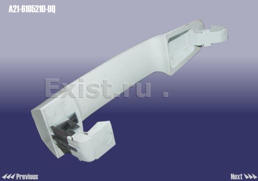

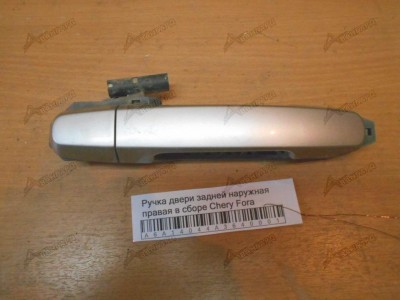

хотя товарищь, плохо ищет всё равно.
если нужна только ручка, то не без известный интернет магазин предлагает их всего по 89 гр, с ожиданием 5 дней.

в общем кто ищет тот всегда найдёт.
