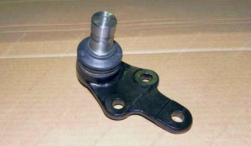

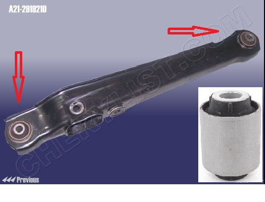

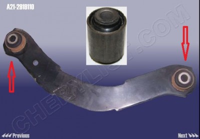

Решил начать новую тему потому, что не нашёл подходящей. Предлагаю здесь писать о "ходовке" на наше авто.
Поменял все амортизаторы на авто. Заодно перебрали всю ходовую часть при этом поменяли все сайлентблоки задней подвески и спереди поменяли шаровые опоры и тормозные колодки. Об этом хотелось рассказать, может кому то будет легче разобраться при надобности.
Шаровые опоры в переднюю подвеску и сайлентблоки задней подвески на наше авто в картинках - для наглядности, какие сайлентблоки и в какие рычаги они устанавливаются. Стрелками обозначены места их установки. Сайлентблоки заднего рычага поперечного (косточка) A21-2919410 обычно продаются вместе с рычагом (цена нормальная), но можно найти и по отдельности. Остальные лучше брать по отдельности, вместе с рычагом намного дороже получается.
A21-2909060BB - Шаровая опора
A21-2919210 - Сайлентблок заднего (подпружинного) рычага нижнего

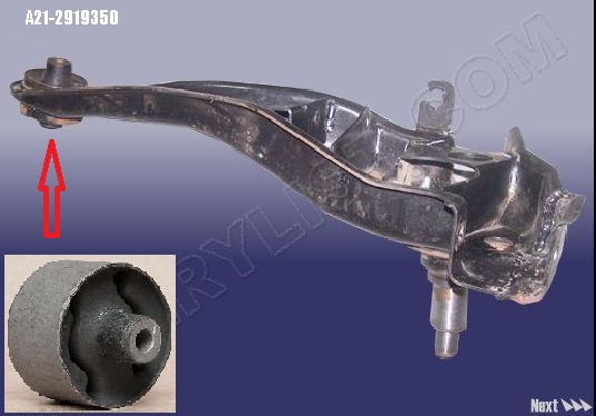

A21-2919350 - Сайлентблок заднего рычага продольного

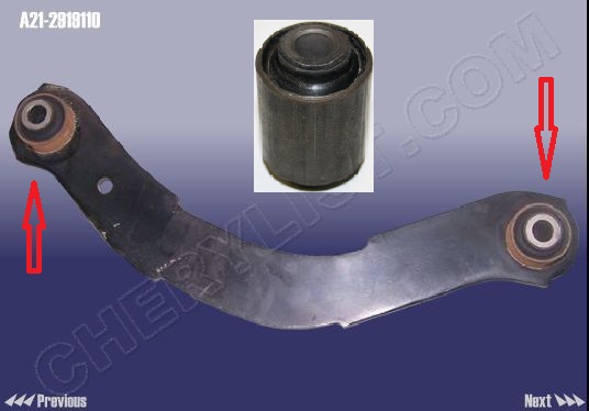

A21-2919110 - Сайлентблок заднего рычага (бумеранга)
A21-2919410 - Сайлентблок заднего рычага поперечного (косточка)

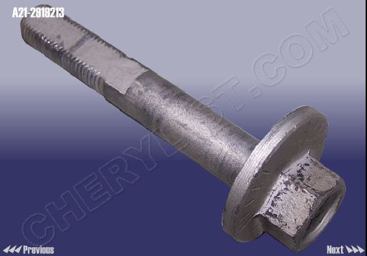

A21-2919213 - Развальные болты

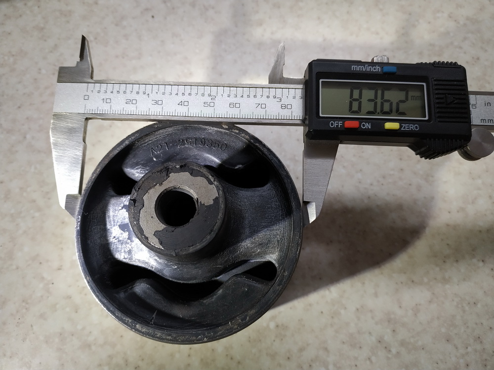

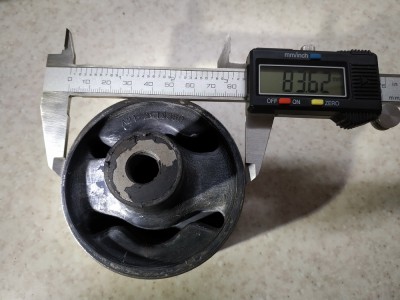

Отдельно получилась история с сайлентблоками заднего рычага продольного A21-2919350 - прислали большего размера (диаметра) почти на 3 мм (фото прилагаю) в посадочное место естественно не влезли (хотя номер совпадает точно), пришлось покупать другие уже с перемеркой штангенциркулем. Бывает и такое. Всё остальное подошло нормально.

Комментарий к файлу: Новый сайлентблок, но не того размера
IMG_130627.jpg [ 218.61 КБ | Просмотров: 3183 ]

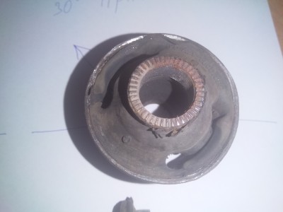

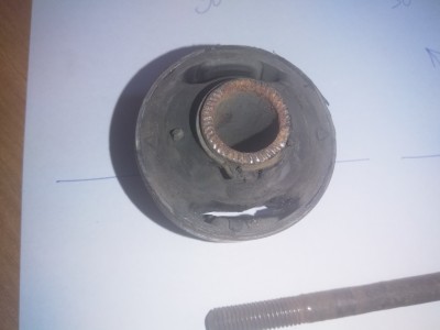

ТАК ОСЬ ..фОТО САЛІН БЛОКІВ.. І ПРИ ТОМУ РІЗНИХ .. І ПІД РІЗНИМИ КУТАМИ ВСТАНОВЛЕННИХ.. 30 ГРАДУСІВ І 90 ГРАДУСІВ... і СТОЙКИ РУЛІВОГО СТАБІЛІЗАТОРА ТЕЖ БУЛИ грохнуті! А про болти які тримали ШАРОВУ... я вже мовчу..
Комментарий к файлу: Правий салінблок поставленний на 30 градусів і теж відірвався від метала ( ОБОЙМИ)
IMG_20190719_174220.jpg [ 2.5 МБ | Просмотров: 2583 ]
Комментарий к файлу: Два салін блока, з різних ФІРМ і якості, а полетіли одночасно ...
IMG_20190719_174156.jpg [ 3.11 МБ | Просмотров: 2583 ]
Комментарий к файлу: Лівий салінблок , поставленний на 90 градусів.. і відірвався від метала...
IMG_20190719_174214.jpg [ 2.71 МБ | Просмотров: 2583 ]
