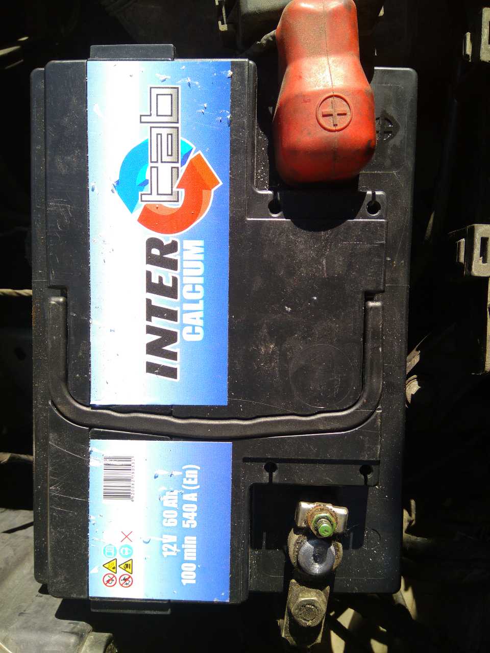

Вот и здох мой акб 4.5 года, взял новый укр выпуска 1300, ммнус 50 скидка))), минус 200 за свой старый=1050грн. Будем посмотреть)))

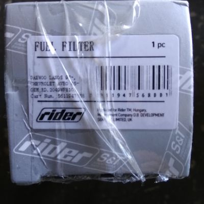

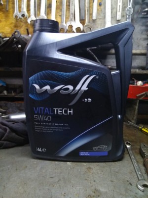

Мое первое ТО 60000 не на офф. Купил пару дней назад масло Тотал 9000 (900грн) и масленый и топливный(170грн), а воздушный забыл))) И давай прикидывать где поменять масло, договорился на воскресенье(была субота), и думаю заеду к своим сделаю ТО газа. Заехал на ТО газа и у них же поменял масло, фильтра и сделали диагностику ходовой, но все по порядку...
Масляный от форда, топливный от ланоса, а вот воздушный забыл и когда сняли крышку то увидели, что фильтр не РОДНОЙ, зазор между корпусом и фильтром 7мм(офф еб**ые пи****сы)!!! По ходовой, передние и задние правый и левый большие сайлентблоки отслоились и потрескались, нужно менять(передние работа 2×250,задние 2×300),плюс мертвые две подушки двигла, передняя и задняя. За работу не спросил, а новый сайлентблок полеуритановый 500грн один. Замена передних стоек 2×250(уже купил у нас на форуме Каябу) . Потёк правый задний амо(менять нуно оба))) И воет задний левый подшипник(перекину родной в гараже валяется после аварии). Опустили с подъёмника, подключили к компу (немного бухкает в выхлопуху), короче, поменял свечи(стояли разнобой))), промыли форсунки(2 выеживалась) и промыли(первый раз) датчик холостого хода(был черный с нагаром капец). Вроде всё.

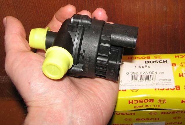

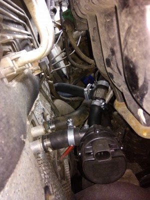

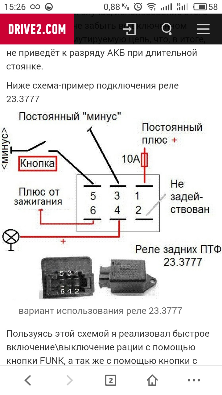

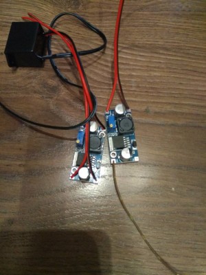

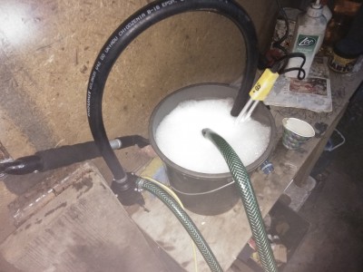

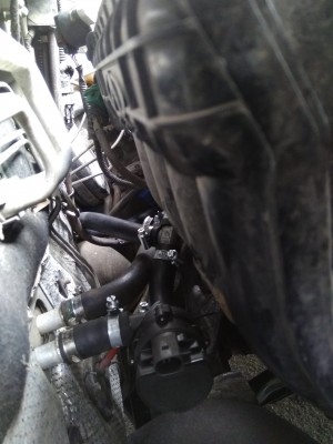

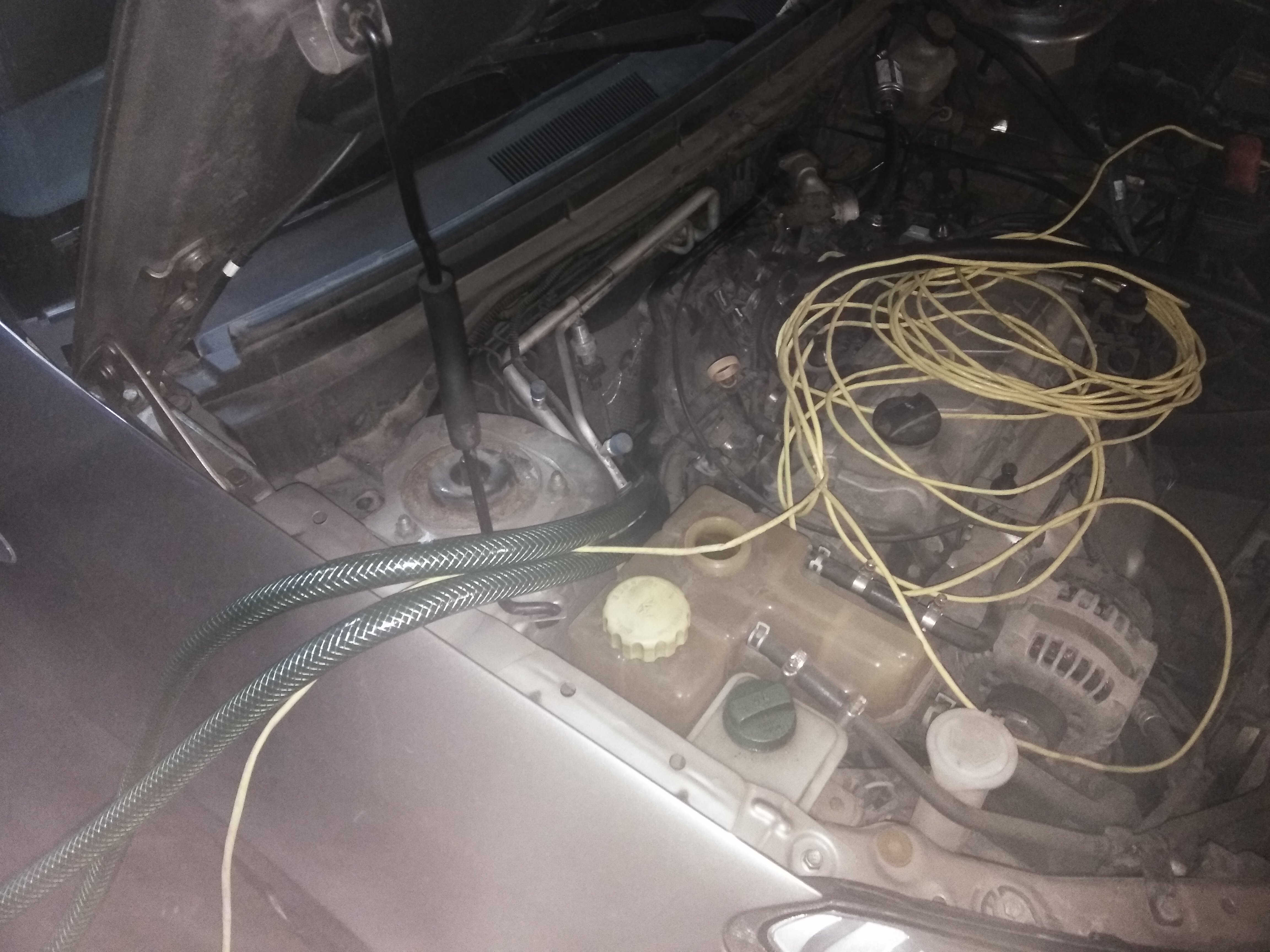

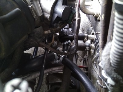

62000, промыл я вчера печку и поставил дополнительно электро помпу на вход печки, на днях выведу в салон кнопку для принудительного включения. Заехал на рынок, купил 2 пачки лимонной кислоты 2×100грам= 14 грн. Средство для чистки труб Tiret 94грн(вычитал на соседнем форуме с помощью Серёги, нашего модера). Кипятильник на 2киловата 50грн. Водопроводный шланг 4м диаметром 18 = 68грн. Заехал на авторынок взял патрубок(мягкий) 1м ×18 диаметра(на основную магистраль, как оказалось родной 20 диаметра, потому и прокапывало на газовых тройниках ИМХО) , 1м × 16 диаметра(на замену газовых) ; один коротыш с двумя изгибами 18диам на подачу из помпы в печку и 8 хомутов = 360грн. Слили антифриз, снял воздушный фильтыр с корпусом, для лучшего доступа, скинули патрубки(оставил родной выходящий из печки, так как нужно было купить ещё коротыша с изгибами, но успокоило то, что на этом участке не текло). Разрезали и подключили 4-х метровый шланг к печке, на входящий повесил электро помпу. Закипятил в 5л ведре воду, запустил циркуляцию нашей системы и вылил в ведро Tiret, всё это шуршало и кипело 1 час. Потом так же с лимонной кислотой и и два захода просто кипятком по 5 минут. Я бы не сказал, что печка была грязная(может средство всё растворило :) ХЗ) но пена была грязная от лимонной кислоты больше и слитый антифриз чистый, я его профильтровал через ткань. Поигрались с подгонкой патрубков, последовательность такая: патрубок от помпы изогнутый почти на 90градусов 10 см в тройник на гбо, из тройника эл помпу 7см и тоже изогнут на 90 град, а из помпы прямо в печку 5см прямой. И поменял оба патрубка от тройников на гбо. Вывели так что эл помпа получилась прямо на против входа в печку, что не нужно даже крепить эл помпу. Все манипуляции проводились в гараже на яме, а когда начали играттся с патрубками в кооперативе выключили свет...

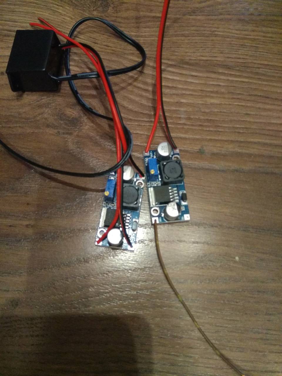

...28.09.17 подключил кнопку через реле+добавляю схему подключения... Подключал не я, а электрик, все упаковал и спрятал в гофрочки, нигде ничего не видно, цена вопроса 400грн

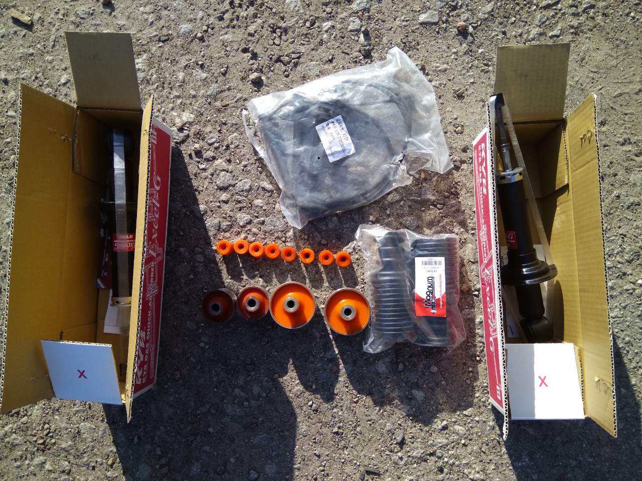

Сайлетблоки задние 2×470
Сайленблоки передние 2×390
Амо задние 2×1380
Амо передние 2×1000
Втулки стаба 2×90
Стойки стаба 8×30,болты 2×80
Подушка двигла задняя 450
Подушка двигла передняя 370
Пыльники на передние амо 500
Пыльники на задние амо 350
Проставки задние 190
Сальник полуоси 110
Датчик холостого хода 280
Задние колодки 300
Провода высоковольтные 350
Воздушный фильтр 135
https://onespace.team/pass

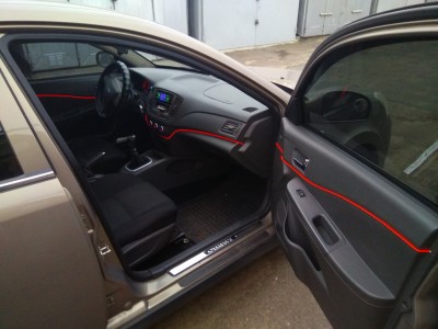

Вот что получилось, остались задние двери...

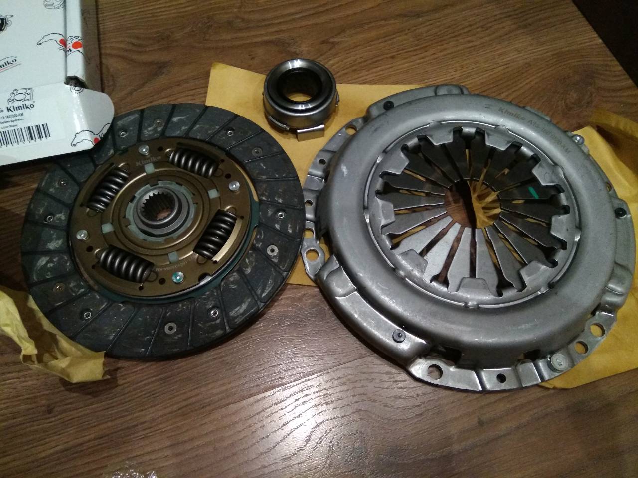

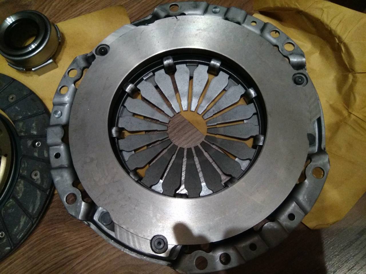

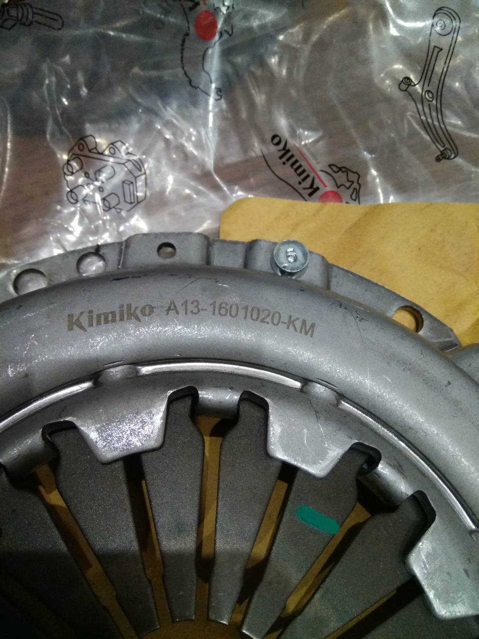

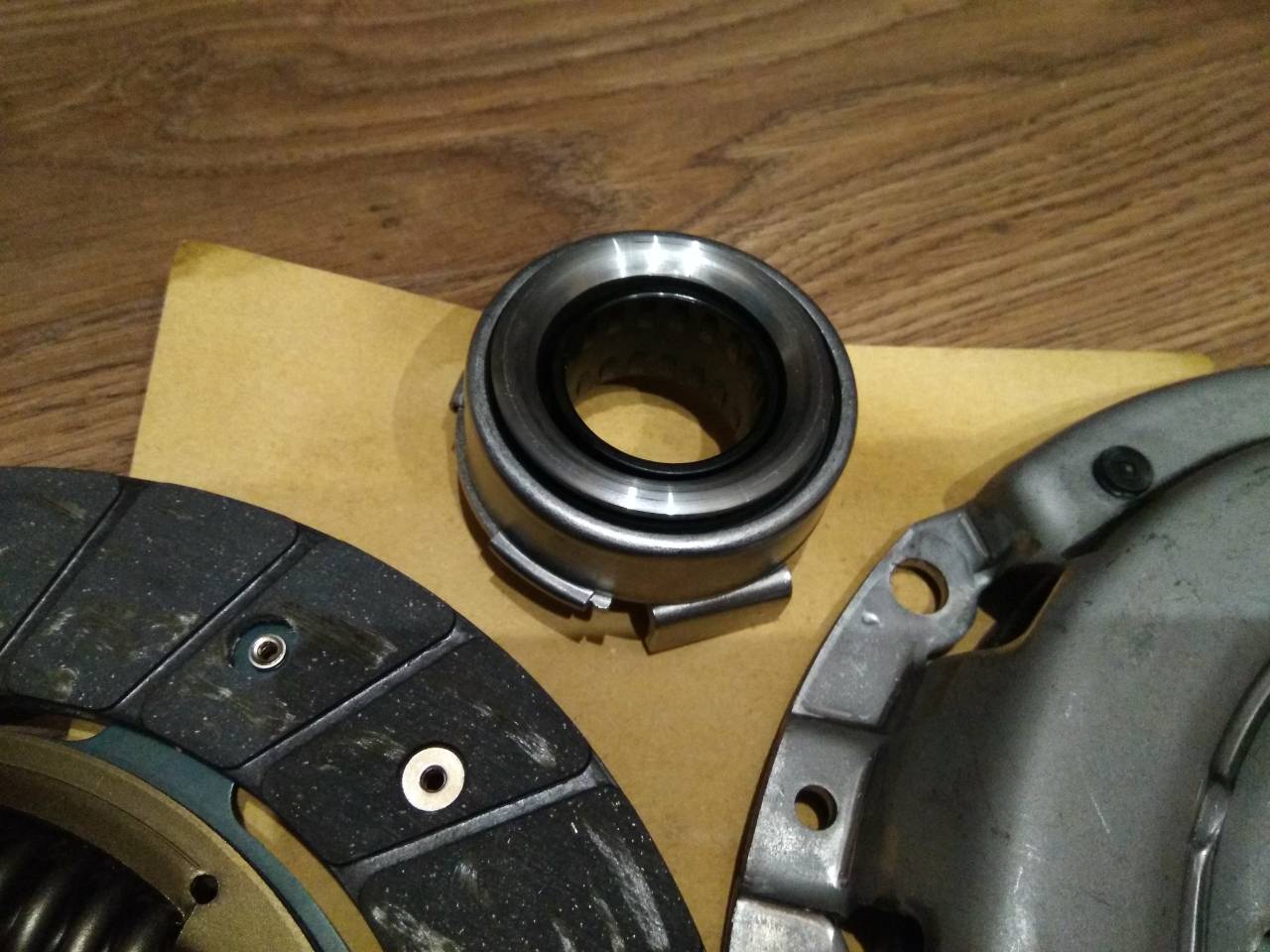

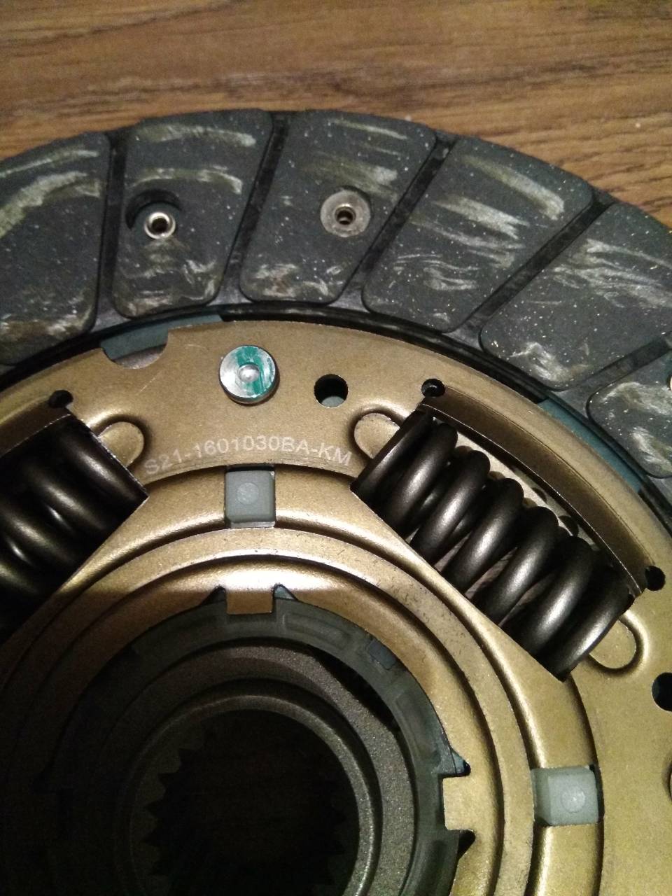

Вот и моё сцепление подошло к концу. Купил новую корзину, диск и оригинальный выжимной. Держа в руках мне понравилось качество, особенно оригинального выжимного, так как предыдущий стоит китайский))), а здесь сразу видна разница лучшего качества, как то так...

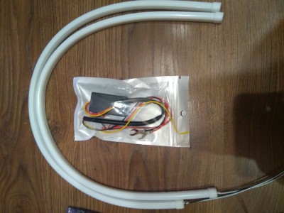

А так же пришли посылочки с али и я уже сделал заготовки для установки

Повідомлення Re: Chery E5 RUDY82
695000

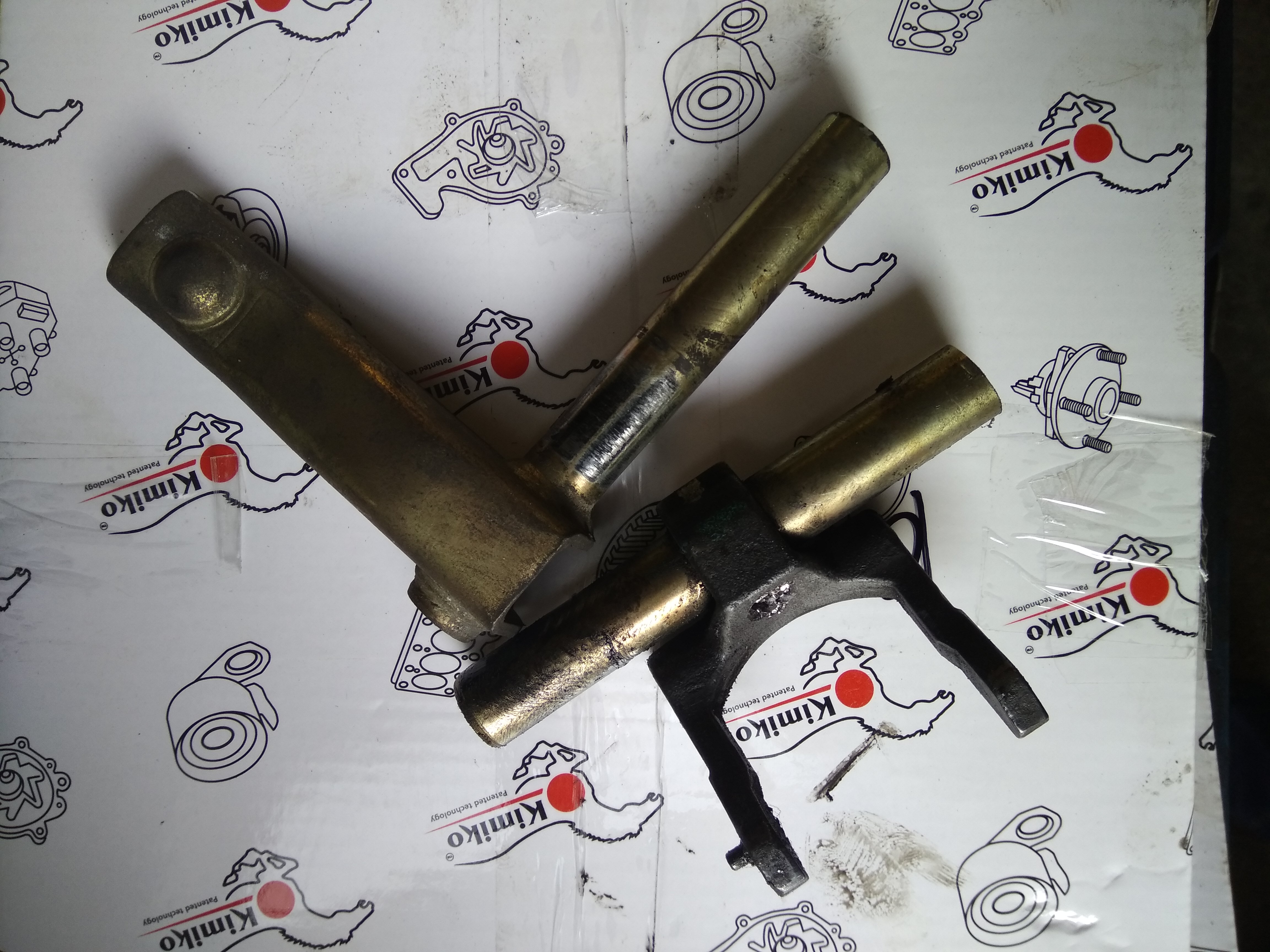

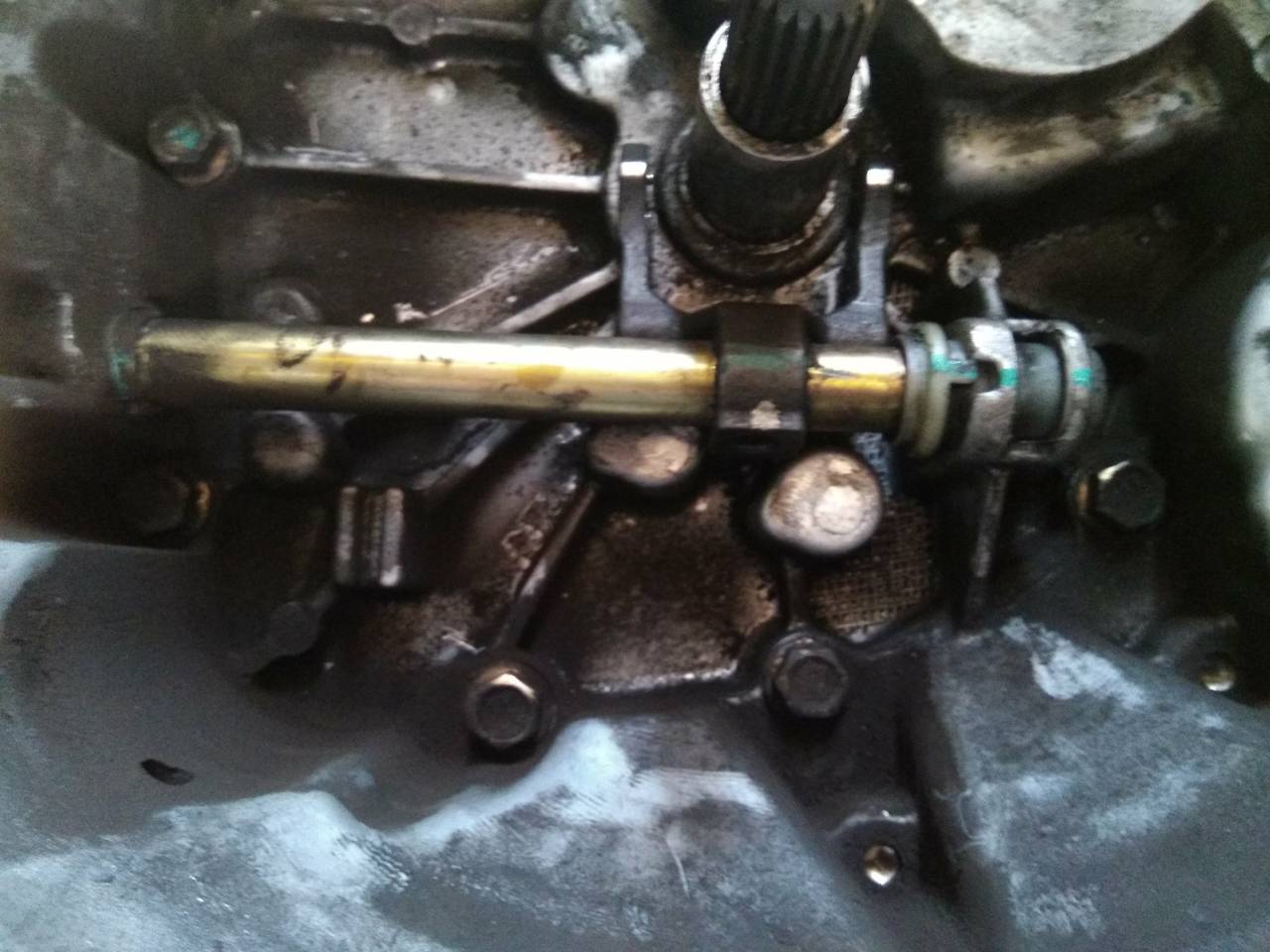

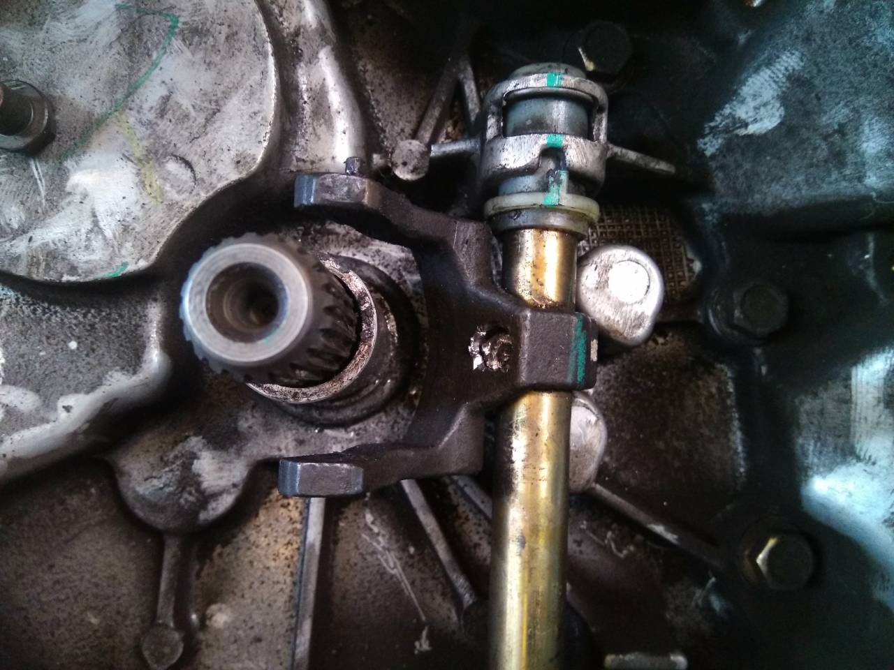

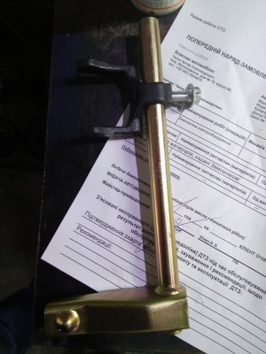

Сегодня поменял сцепление, естественно без косяков не обошлось...
На вилке, которая нажимает на выжимной отвалился зажимной болт, и его не было возможности высверлить! Был выбор купить вилку или тягу, но нужно было быстро(ааювто на подъемнике). Короче у ся на рынке взял комплект 680грн + 1260грн замена сцепления.
Теперь педалька сцепления стала мягенькой, практически не ощущается ногой)))
Ребята, очень окуратно откручивайте болт!!!

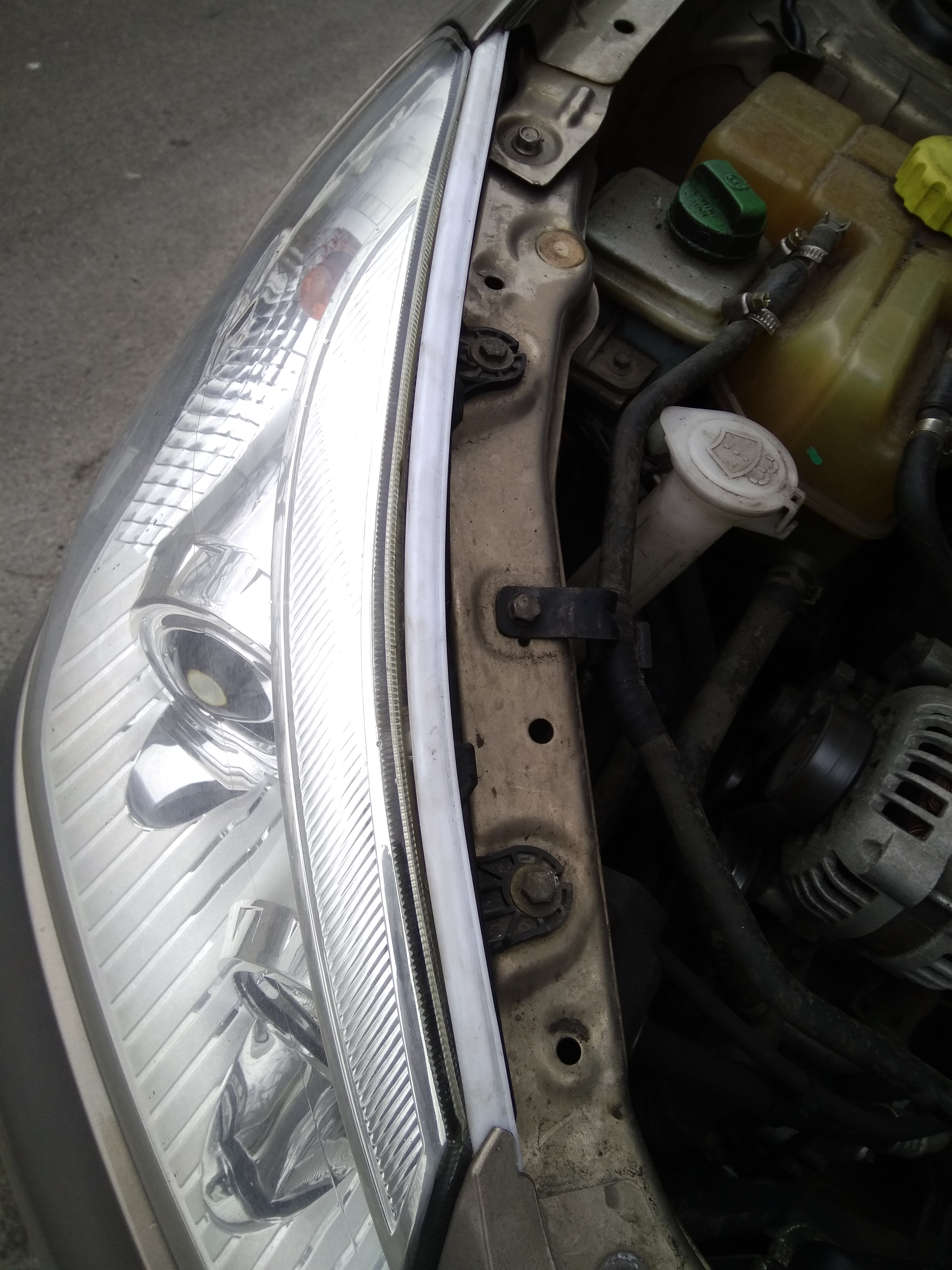

Подключил на габариты

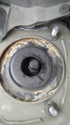

77000
Вот и пришел полный капец опорам, которые прошли 2к. Тарабанят, что ведро с болтами...

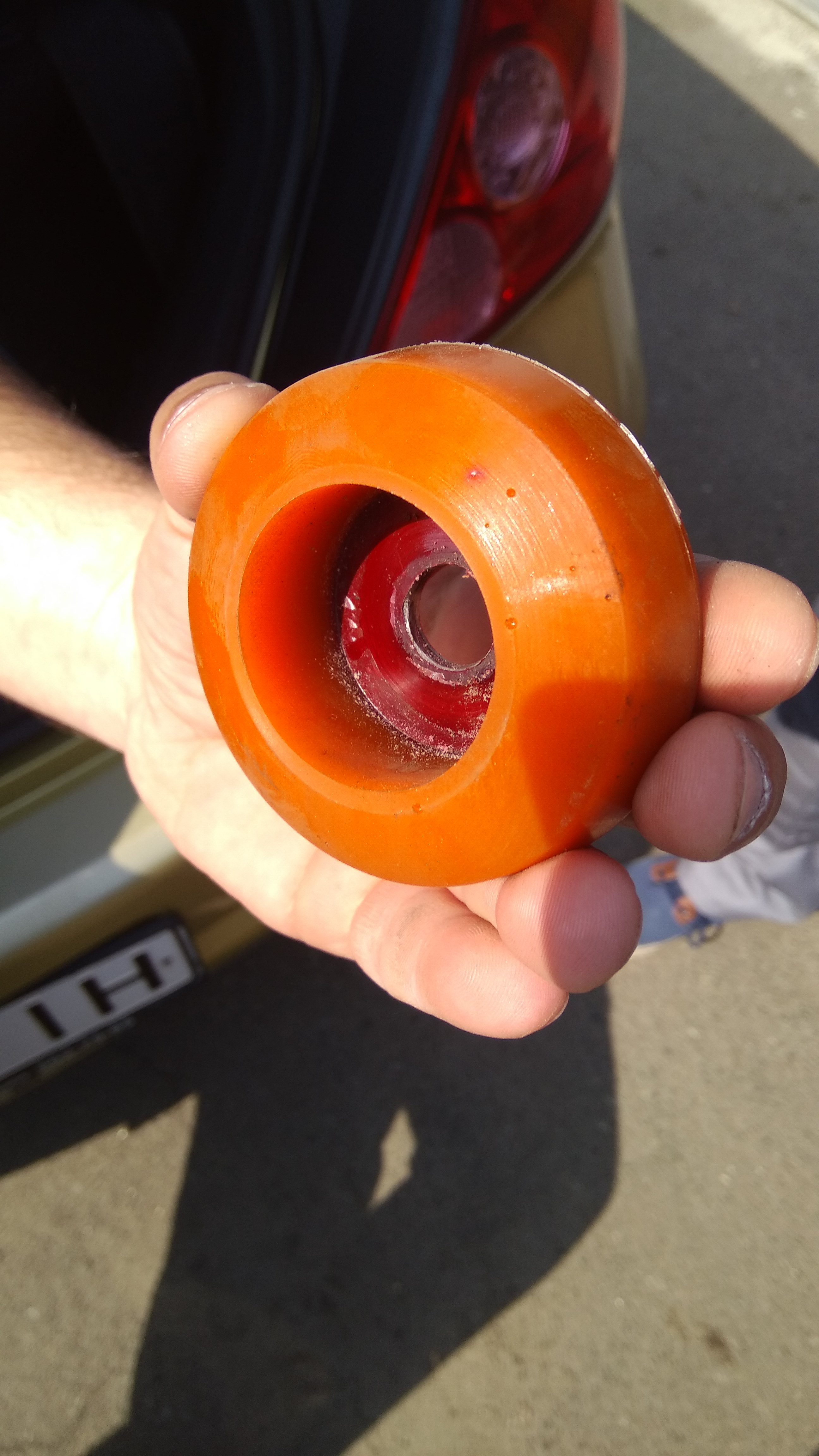

78000
Поставил новые полиуритановые опоры (не рекомендую, так как булькающий звук издают) ставьте оригинальные!!!
