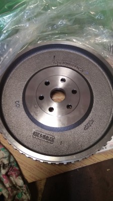

84500

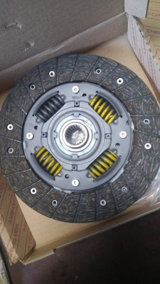

Поменял маховик, корзину, и диск сцепления.
Поставил всё оригинал!
*Цена вопроса 5500+1400 работа
Ну очень доволен...

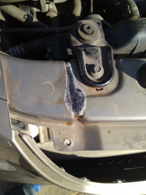

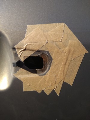

Между накладками порога и порогом попадали маленькие камешки и от вибрации побили краску до метала,со временем стрельнула ржавчина с двух сторон...
87000 "отремонтировал" и купил левую накладку порога(старая убилась о цветочник, цена 549грн) и сразу же при помощи компрессора задул пороги Мовилем(воняет капец). Хочу обработать днище,а потом ставить накладки...

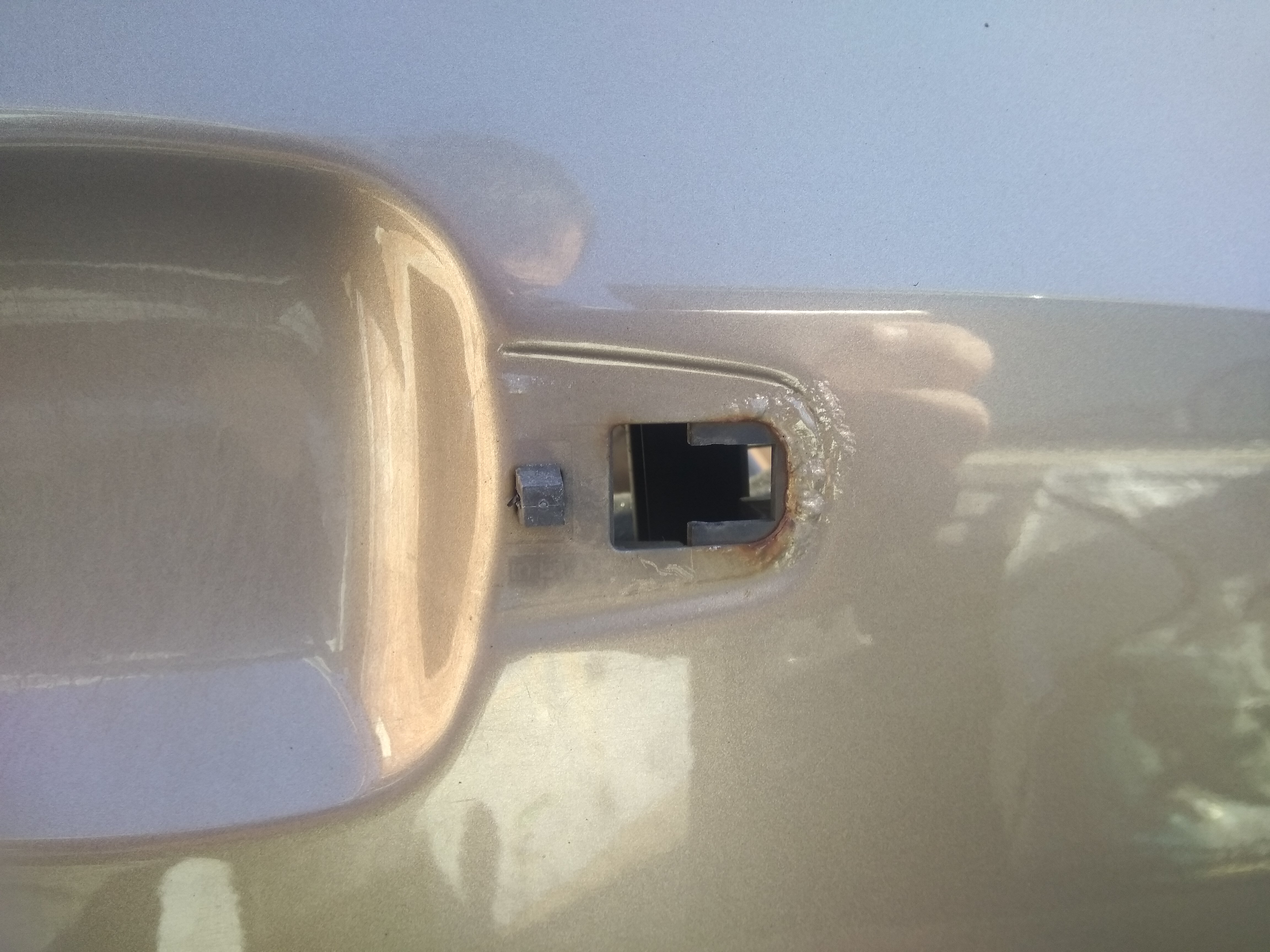

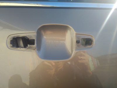

Днище обработал, накладки поставил.
Неделю спустя, случайно заметил с правой стороны корозию возле обеих ручек двери...
Вообщем сделал "кони в яблоках")))

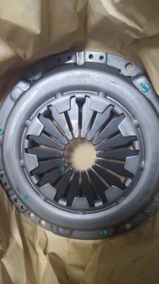

Забыл написать, что на 85000 снова поменял корзину, диск и МАХОВИК, всё оригинал + работа 5500+1500грн. Выжимной оставил с предыдущей замены, он тоже оригинал...
ПС: был уставший маховик и поэтому новое сцепление сгорело за пол года...

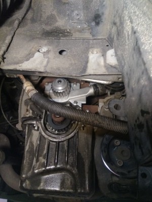

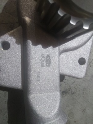

Повідомлення Re: Chery E5 RUDY82

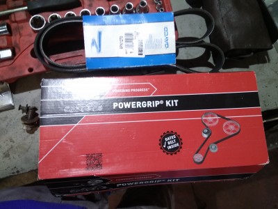

90000

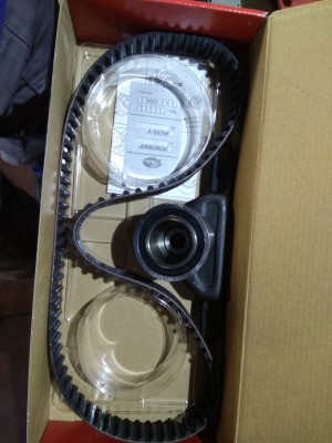

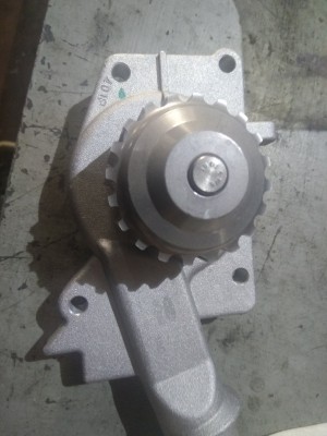

Замена ГРМ и помпы, а так же масло и фильтра(кроме топливного) .
Помпа , ролик и ремень хороший аналог. 1900
Также ремень генератора.
Работа 1500
ПС: мне понравилась помпа, сама крыльчатка алюминевая, а оригинальная пластиковая...антифриз слили чистый(это радует). Внутри блока тоже чисто, увидел через окно под помпой...

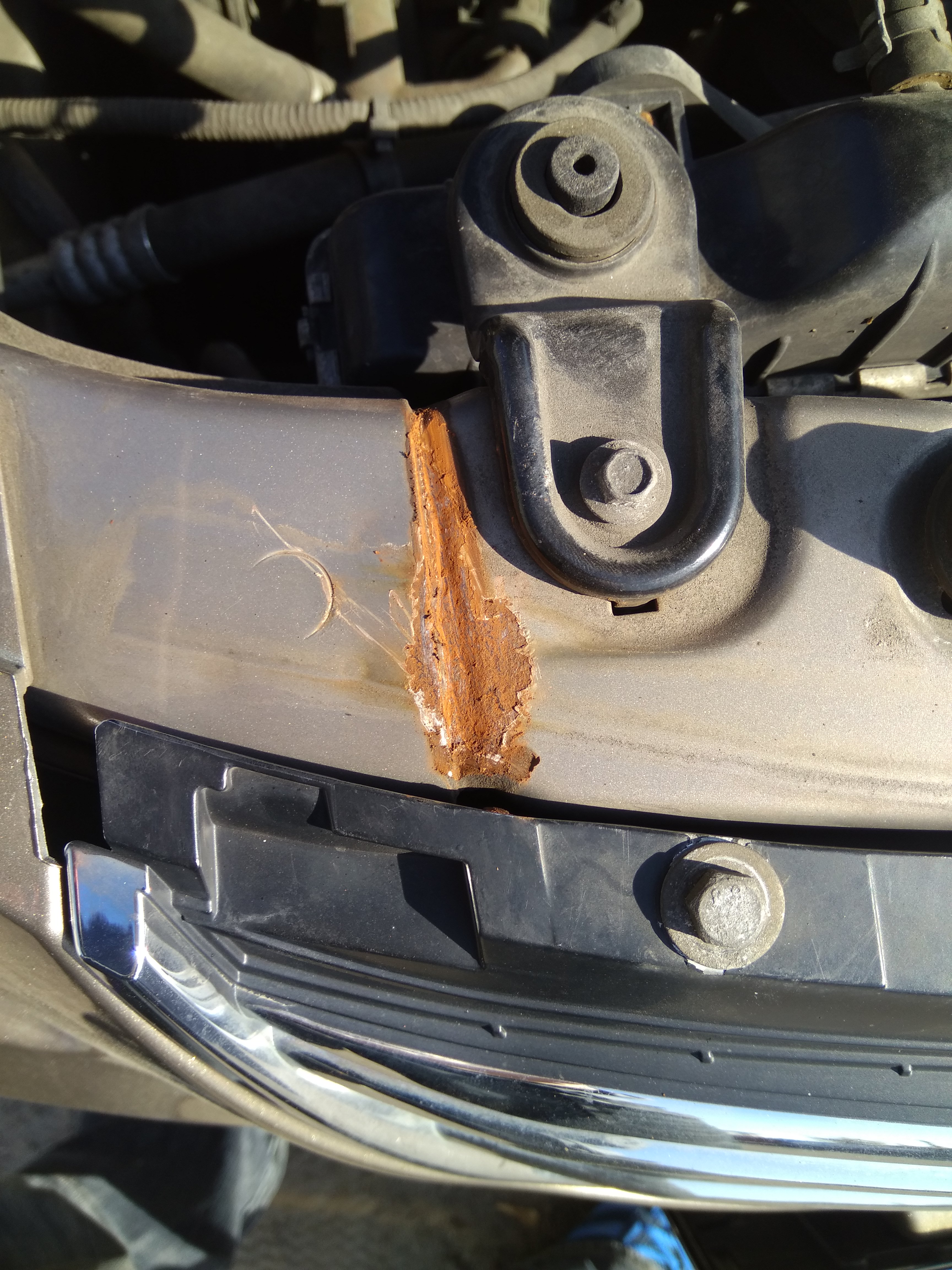

И ещё про кони в яблоках...

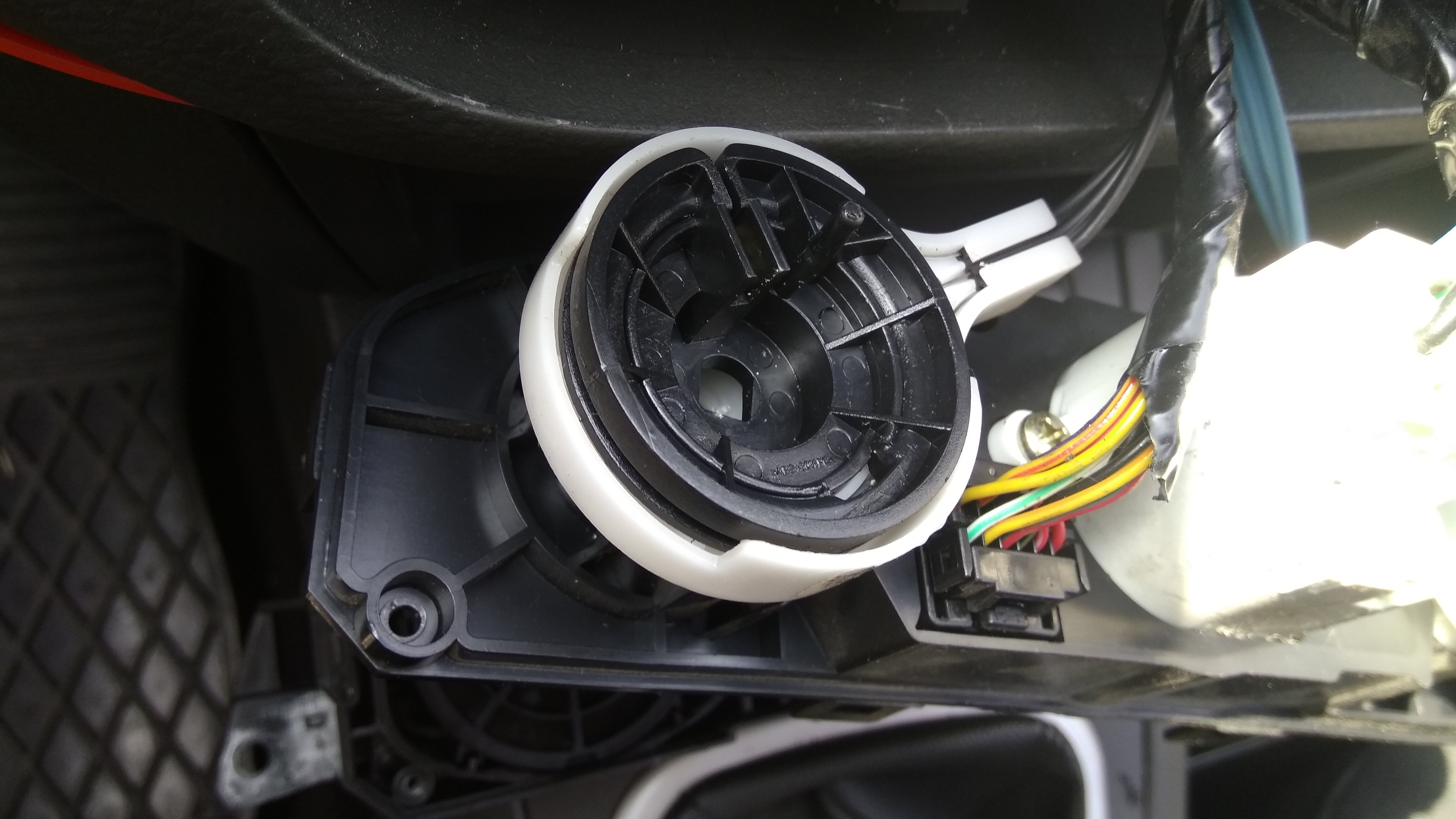

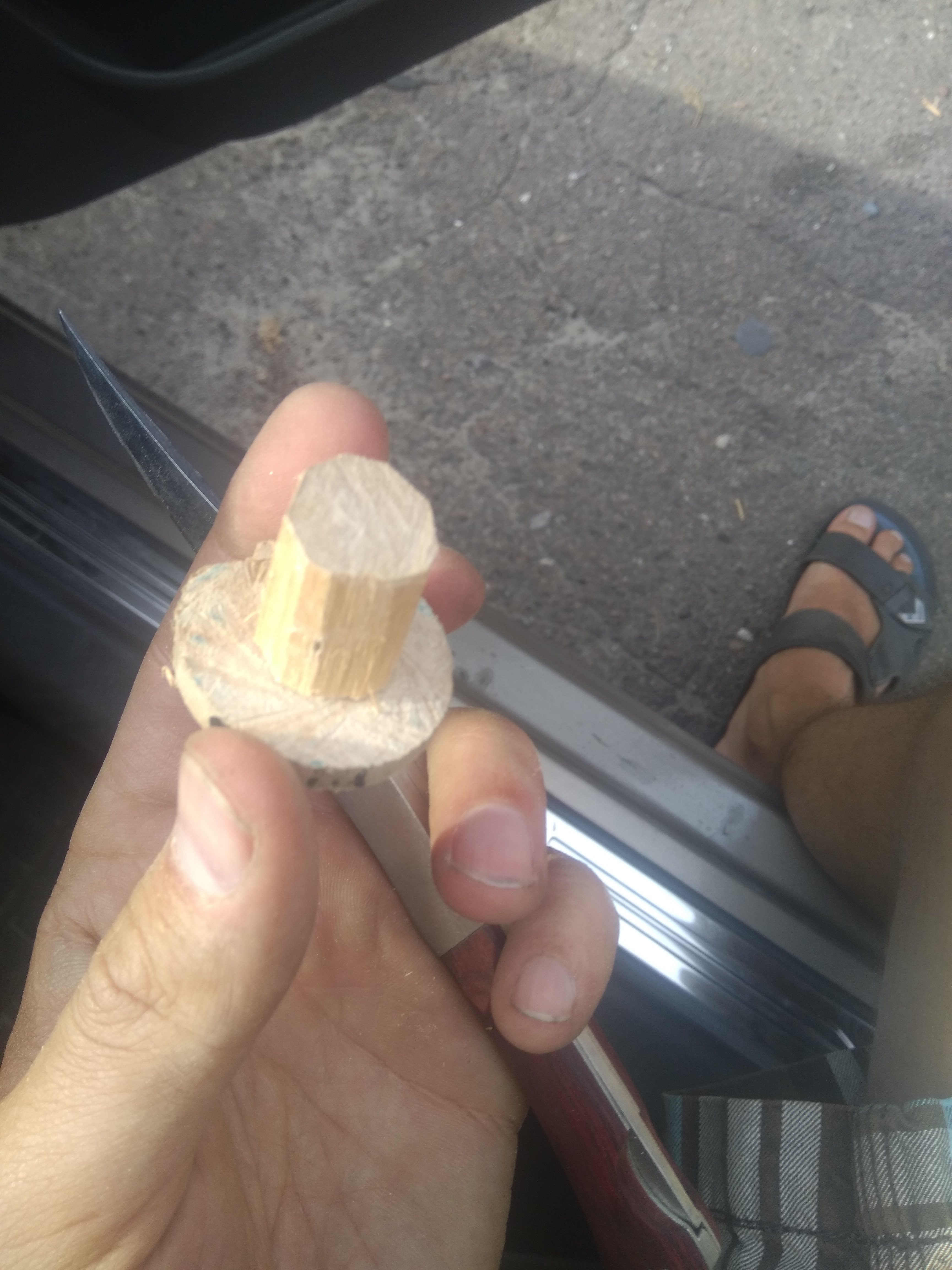

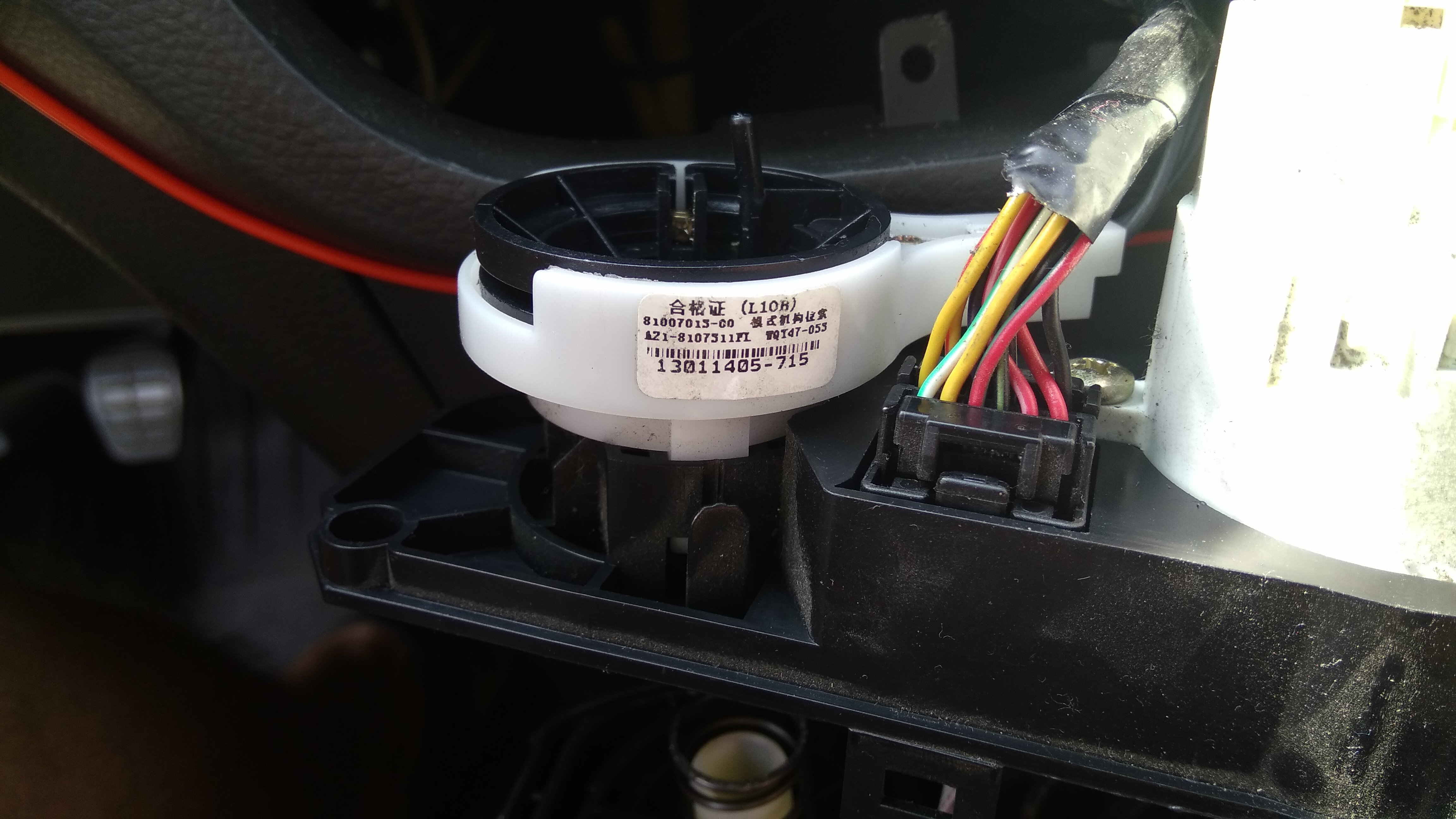

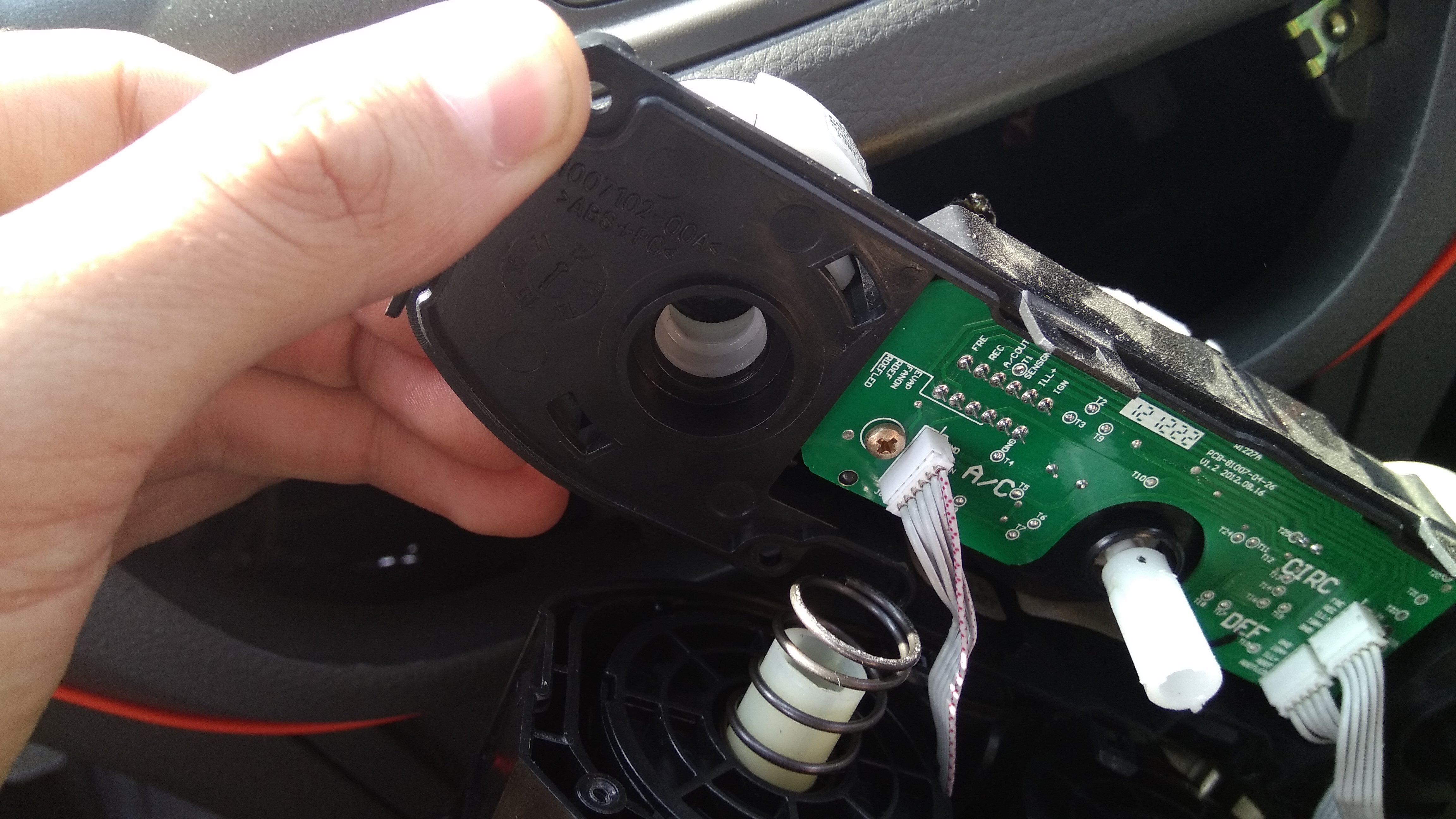

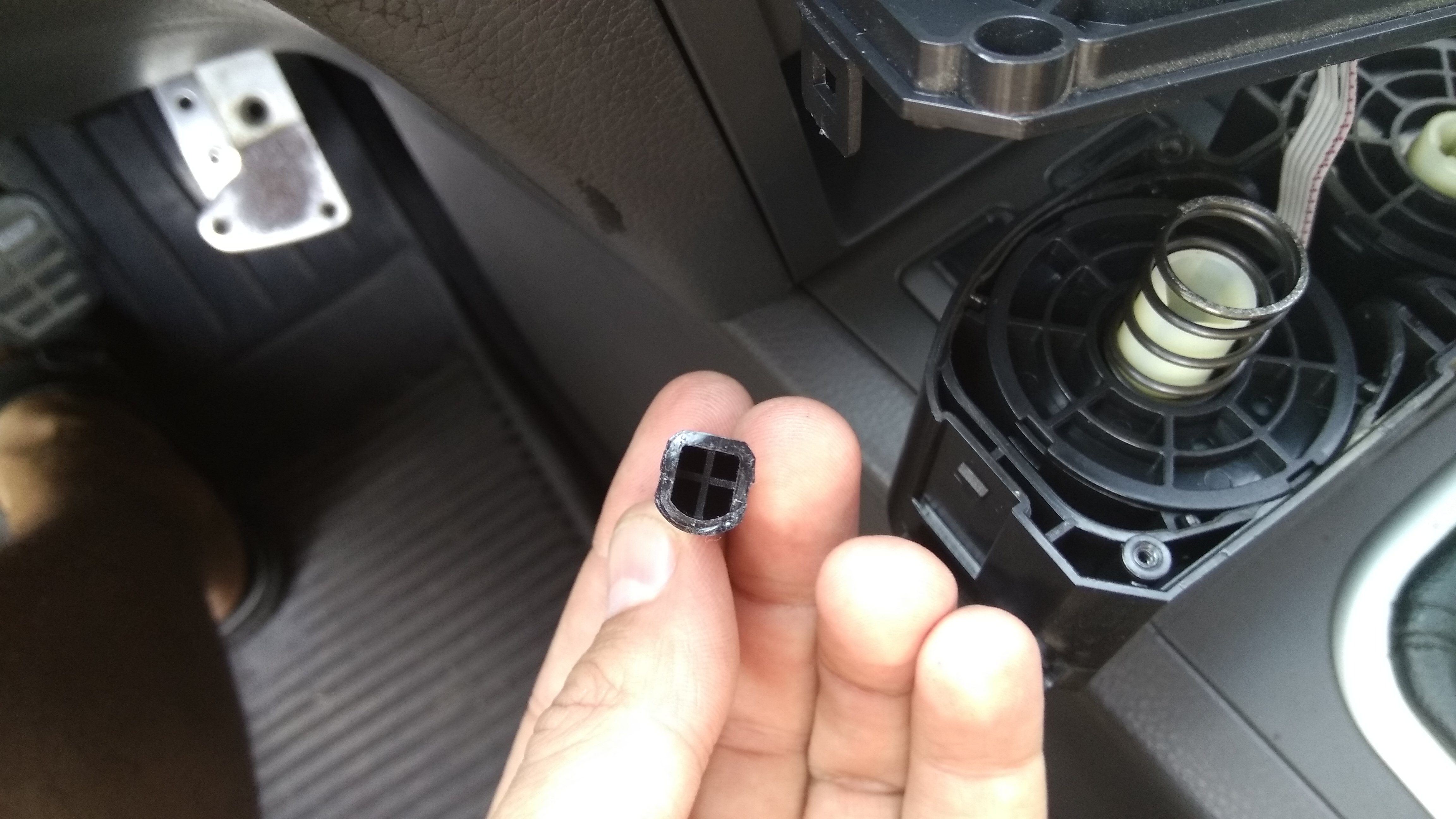

По поводу регулятора заслонки печки, вопрос решила "рубрика очумелые ручки"
https://onespace.team/pass

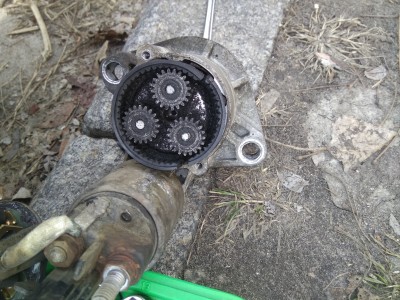

Здох стартер(венец редуктора пополам)
П'ят березня 08, 2019 17:06
Повідомлень: 801
Автомобиль: Ешка
Поставил б/у с е5... (70к пробег) 600грн

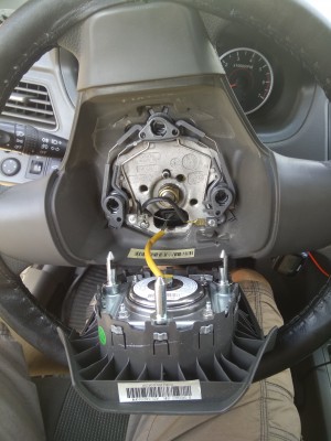

Снял подушку, ничего сложного как оказалось) Нет там болтов под шестигранник. Там 3 скобы отвести и подушка легко откидывается. Так и не понял, что торохтит. Предполагаю, что сама подушка(она увесистая), нужно будет подложить паралонку.
