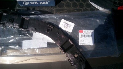

Купил направляйку заднего бампера левую... 78грн

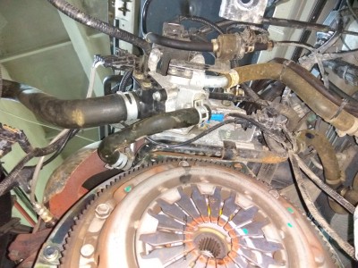

Отремонтировал свою КПП
Снятие установка 1165р
Разборка, дефектовка 500р
Ремонт 1-й сложности))) 1165р
4 подшипника"Ёта,ТНТ и ФНТ" (2 певички, 2 вторички)+3 сальника(1 первички, 2 полуосей по 85р) 1500р
Выжимной 250р
Рык пропал, что не может не радовать)))
Думал, что а вдруг и эфект тролейбуса пропадет --- не пропал :moil: , ещё и небольшой новый появился :not_i:
Есть ещё один плюс, я нашёл куда девался мой антифриз!!! Маленькая трещина в патрубке (А15-1303711)...
Фото прилагается
