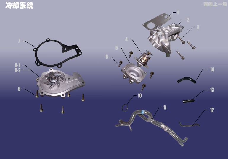

481H-1306020.jpg [ 11.32 КБ | Просмотров: 6507 ]
Комментарий к файлу: желательно прикупить новую прокладку.

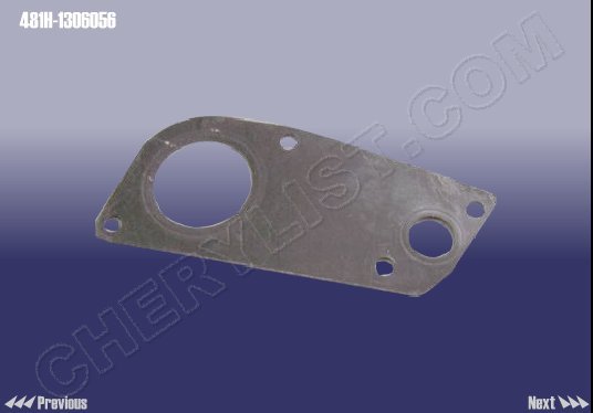

481H-1306056.jpg [ 17.35 КБ | Просмотров: 6507 ]

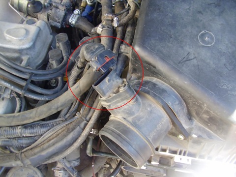

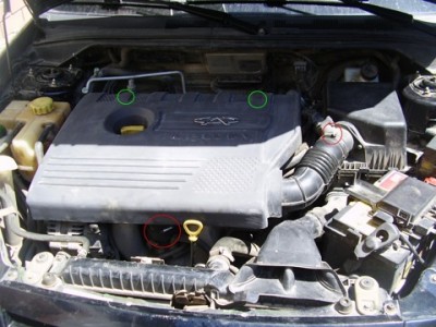

Комментарий к файлу: Перед нами подкапотное пространство, для начала нам нужно снять защитный кожух, для тех, кто не знает, то откручиваем хомуты (показано красным) и сдергиваем аккуратно (показано зеленым)

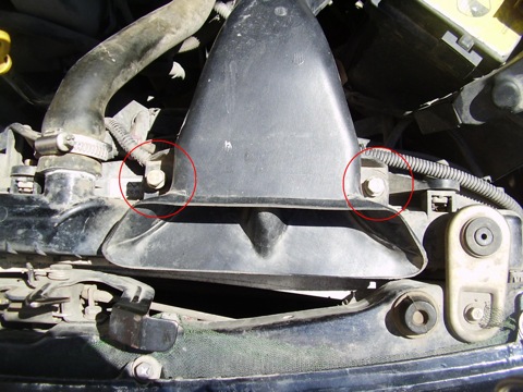

943f75u-480.jpg [ 70.9 КБ | Просмотров: 6508 ]
Комментарий к файлу: Псоле этого откручиваем 2 болта воздуховода и снимаем его

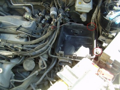

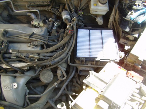

Комментарий к файлу: Перед нами корпус воздушного фильтра

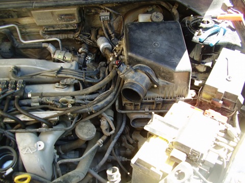

Комментарий к файлу: Перед тем как его снять, нам надо отсоединить разъем с ДМРВ, поддев снизу плоской отверткой

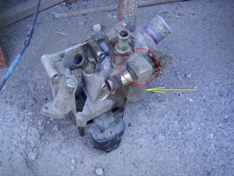

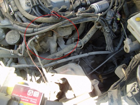

Комментарий к файлу: Вот наш сам термостат
7c3f75u-480.jpg [ 69.57 КБ | Просмотров: 6508 ]
Комментарий к файлу: Перед тем как снять его, нужно отсоединить 4 патрубка, один на радиатор, другой на печку, третий (тоненький) пароотводящего шланга и еще отводящего шланга, покажется всё запутанным, но на месте все будет понятно.
Снимаем термостат, открутив 4 болта ключом на 8, но лучше это делать головкой и трещоткой, иначе не подобраться.

Сообщение Re: Термостат брать китай или есть варианты??
Последний ресунок это надо все снимать. понял филтер корпус и воздуотвод и открутить четыре болта и вытянуть термостат .А зачем снимать все то что на последнем фото .
можеш не снимать, это фото больше для того, что бы было по понятней.
а так его снимают для сверловки увеличения внутреннего отверствия. Но это уже другая история.
