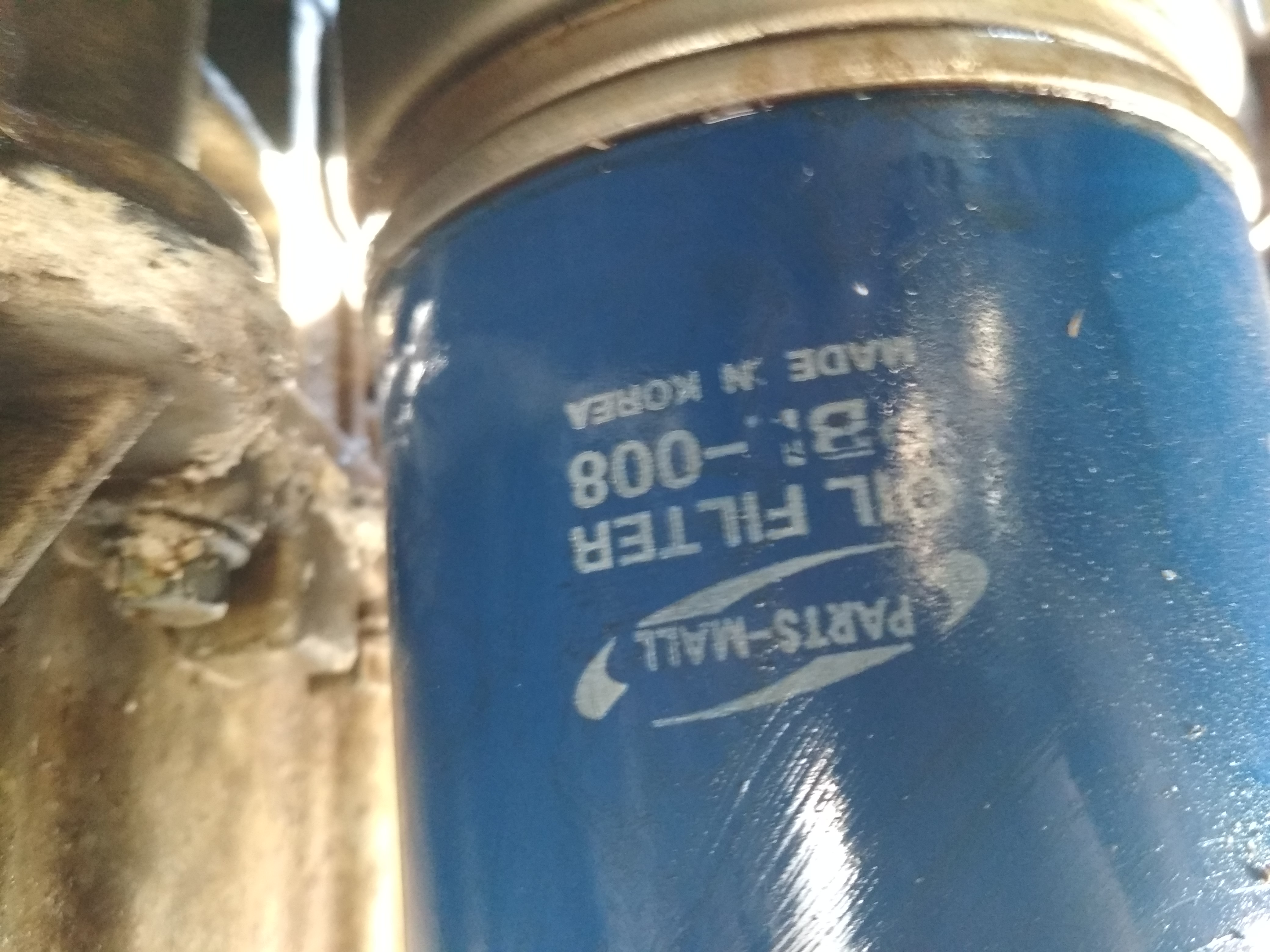

Вот такой фильтр, я ещё думаю может быть причина в клапане картерного газа.

Здравствуйте, ребята посоветуйте масло для чери элара (2л).
Заливаю LOTOS 5W-40, но когда проеду до 100км масло куда-то уходит, смотрели то нигде не пускает. Но на щупе масло на минимум. В чём может быть проблема? Может кто знает?
Ещё пищит шо слабое давление масла.
Мне посоветовали менять масло типа 5w-40 не подходит для бензина , и сгорает в моторе.
Как вы на это скажете ?
