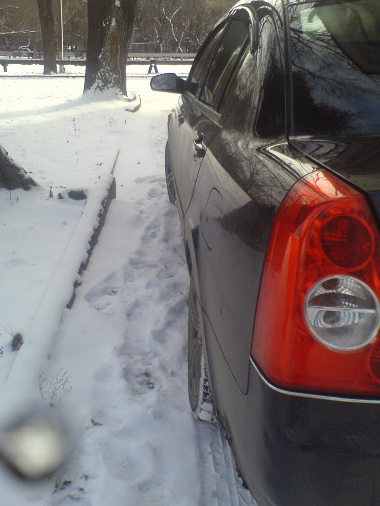

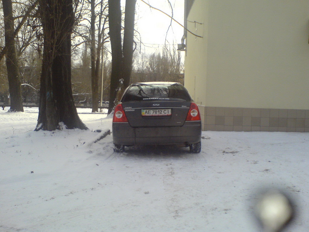

Сразу после Нового года поеду на развал-схождение. А пока немного фотоматериала по моим колесам.
