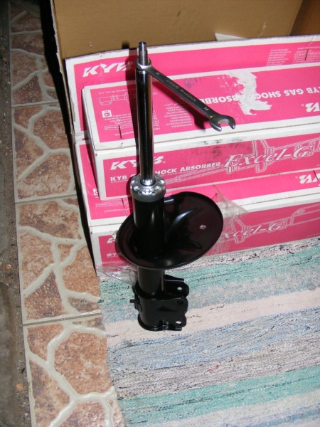

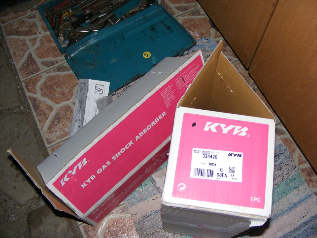

Доброго дня,
сегодня стал обладателем стоек КАЯБА,
оказалось ЧТО очень много подделок,(кодга их держиж они какие-то ненатуральные как и доллары поддельные:))
оригиналы нашел,(а может и нет....)
фото даю ниже,
цена 4 стойки 2.600 (со скидкой)
авто загнал в гараж стойки начал прокачивать по системе (где-то видел оставил)
еред установкой двухтрубного амортизатора на автомобиль, его нужно привести в рабочее состояние. Во время транспортировки и хранения, в двухтрубных амортизаторах, рабочая жидкость может перетечь из внутреннего в наружный цилиндр, при этом во внутренний цилиндр попадает газ подпора. В этом случае амортизатор будет издавать стуки при работе в подвеске автомобиля, а его дроссельные клапана подвергаются разрушению. Чтобы избежать поломки амортизатора, его перед установкой ОБЯЗАТЕЛЬНО нужно привести в рабочее состояние (прокачать). Для этого:
А. Переверните амортизатор штоком вниз и плавно, без рывков, сожмите его;
Б. Зафиксируйте шток амортизатора в этом положении на 2-3 сек.;
В. Удерживая шток, переверните амортизатор штоком вверх, зафиксируйте амортизатор в этом положении на 3-6 сек.;
Г. Выдержав амортизатор в вертикальном положении, указанное время и плавно выдвиньте шток до конца хода;
Д. Переверните амортизатор штоком в низ, сделайте паузу 2-3сек. и повторите операции А, Б, В, Г 5-8 раз;
Е. Закончив прокачивать амортизатор, выполняя последовательность, остановитесь на пункте Г;
Ж. Удерживая амортизатор вертикально, штоком вверх, выполните контрольную операцию (резкими, но короткими движениями штока убедитесь в плавном, без провалов, перемещении поршня). Качественно прокаченный амортизатор - это плавное без провалов перемещение поршня.
После прокачки амортизатор должен находится в рабочем положении, ШТОКОМ ВЕРТИКАЛЬНО ВВЕРХ, вплоть до полной установки на автомобиль.
проблема №1
аммо удержать в состоянии перевернуть (пункт Б, В) нереально, шток сам рвется наверх,
выход ключ накидной на 12-13
накинуть на шток и прижымать рукой в перевернутом состоянии..
проблема №2
в комплекте аммо нет гаек...
при покупке не заметил, завтра искать.... поеду...
саксовские штоки (вернее верх и гайка больше..)

Кто тебе их впарил без гаек?

гайки нашел были в другой коробке, ;)
стойки передние поменял,
первые впечатления, ждал большего от них...
ямы всеравно пробиваются, хотя конечно и меньше...
задние еще не меняю, хочу зделать прокладки что-бы
немного поднять зад...
и большой плюс от каябы что можно будет поставить 65 резину...
