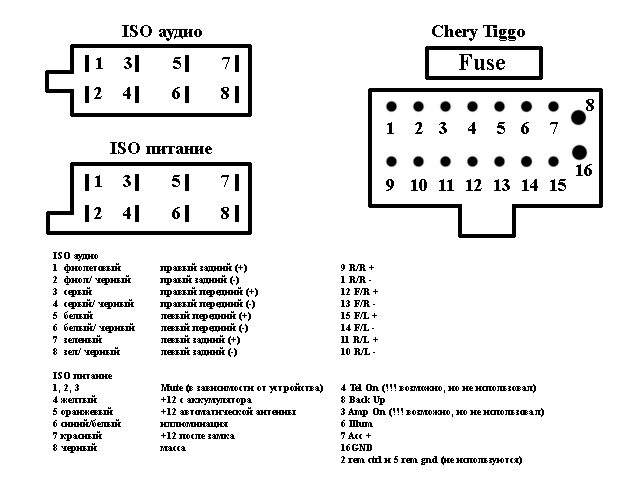

Сообщение Re: Замена штатной аудиосистемы в Эларке.
Вот нашё для Тиго! Но что то мне подсказывает что всё одинаковое с Эларой!
У мула так же подключается!!
В основном у всех магнитол розпиновка одинаковая!
Я про правую часть! Точно так же как у Элары!
Но теперь то я и само подключение знаю на ИСО!
