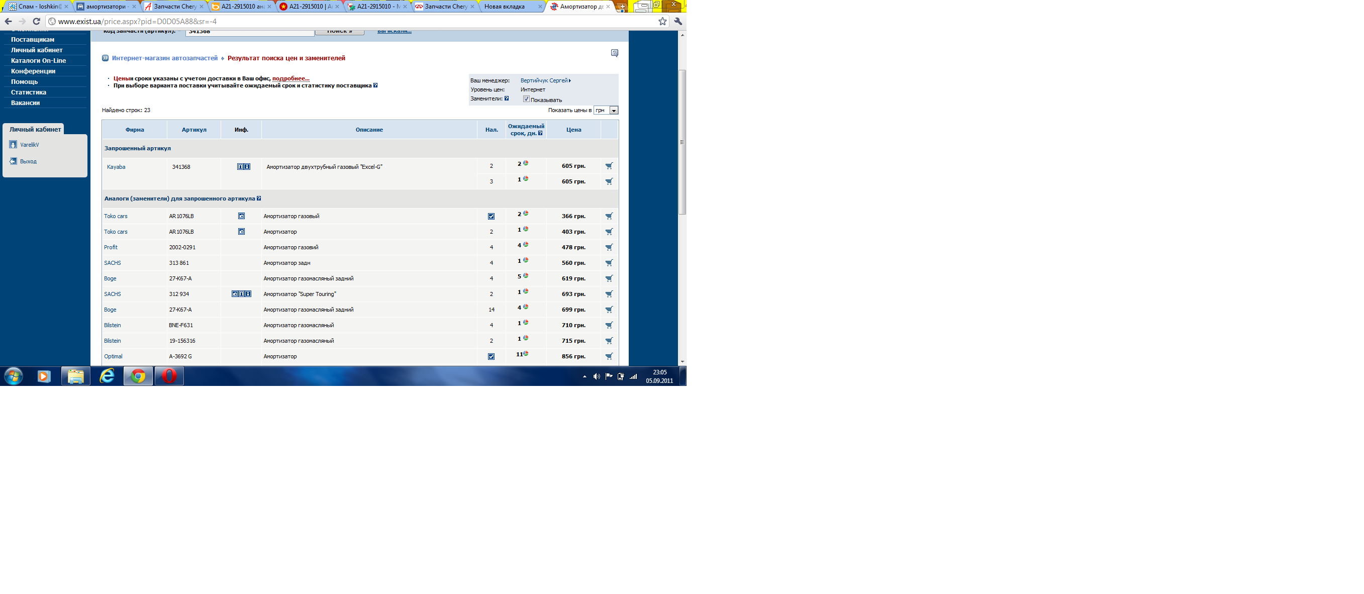

Вот что по № выдаёт
Пон вересня 05, 2011 23:10
Повідомлення Re: амортизатори
От ты чудо человек.Передние 334420 газомаслянные(поднимают перед на 2-3см),передние 334369(не поднимают перед)газомаслянные,передние 334490(не поднимают перед)газовые.Задние один в один и ничего не поднимают 341368.Это всё.
