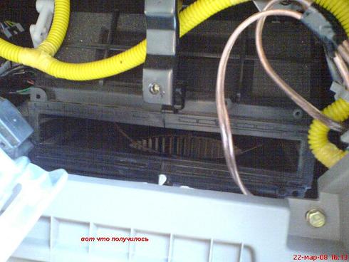

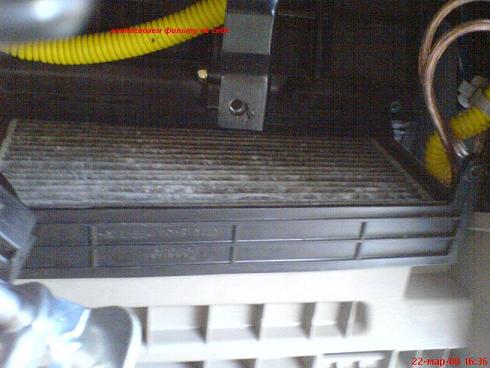

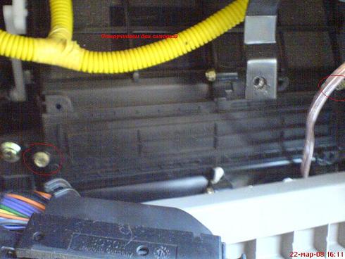

Drozdov написав:
Я долго искал этот фильтр! он расположен с наружной стороны под правым дворником! Снимай пластик загляни чуть глубже и увидишь его.
Это фильтр салона № 2, каталожный №A21-9EC8121010, а первый стоит в салоне за перчаточным ящиком. фото смотрите плиз)))

это новая элара
возможно что то изменили
Чет лютого 07, 2013 21:51
Повідомлень: 1761
Звідки: Запоріжжя. Україна.
Повідомлення Re: Купил обновленную элару
врятли Валера,по салону ведь ни каких изменений, полюбэ, фильтр над вентилятором должен быть,
Чет лютого 07, 2013 22:05

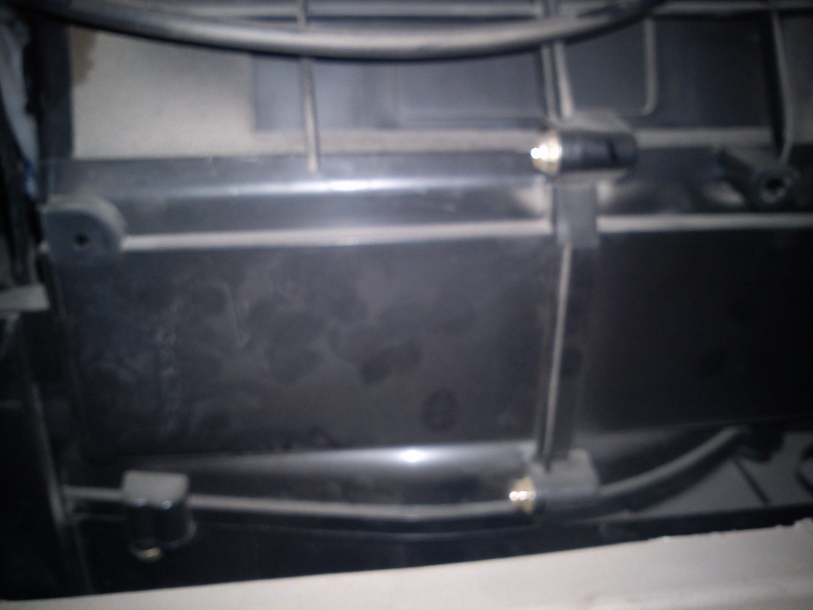

нет прорези для фильтра
