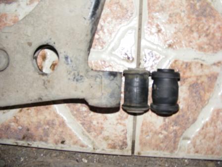

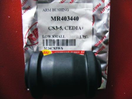

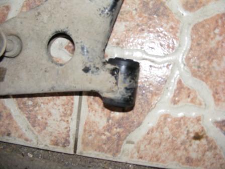

Доброго дня,
появился "легкий резиновый скрип" с правой стороны,
и "гуп" в больших ямах,
срочно заехал к знакомому на подьемник,
итог передний сайлентблок (правый) рычага, есть видимый(ощущаемый) люфт...
поменял передний,передний сайлентблок рычага,
взял RBI M24CS3WS (MR 403440)
есть у нас небольшой участок дороги "грунтовка",
проехал специально по ней,
СТУКОВ НЕТ, раньше по ней "отдавало на руль",постукивание, как бы вибрация - ПРОЙШЛО...
