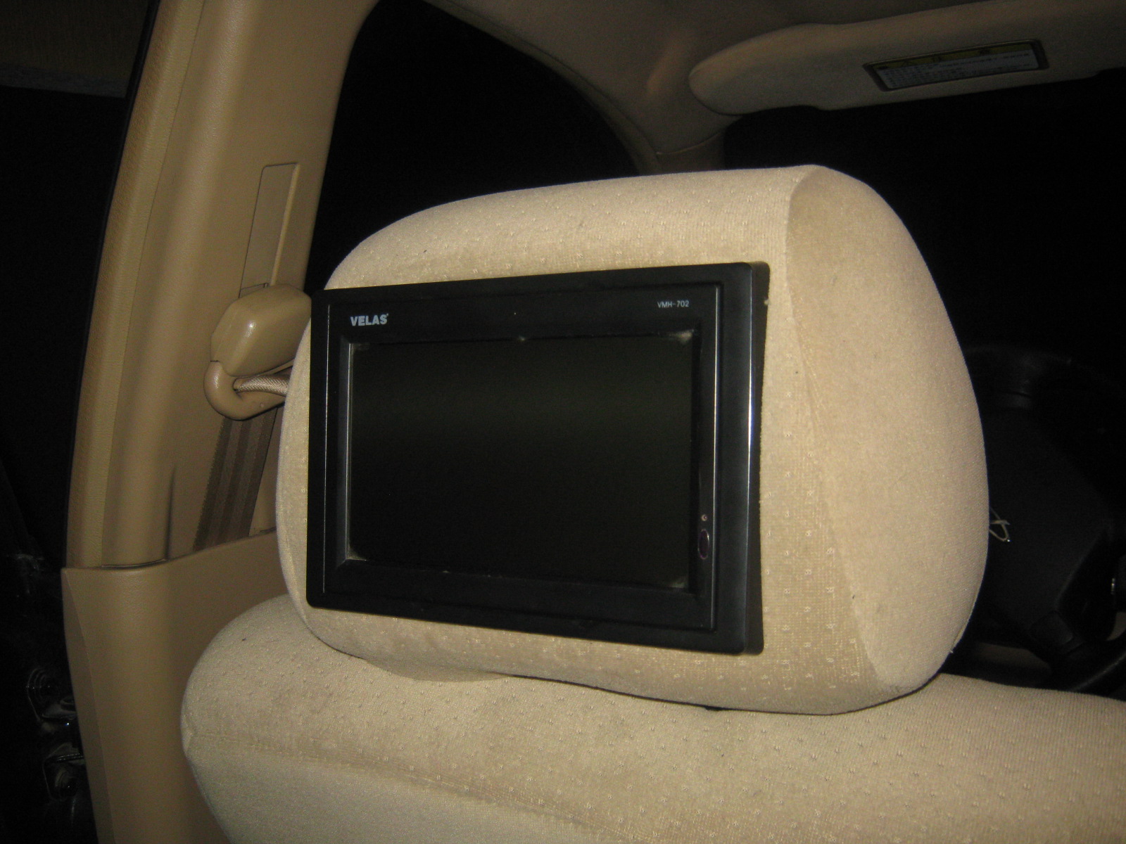

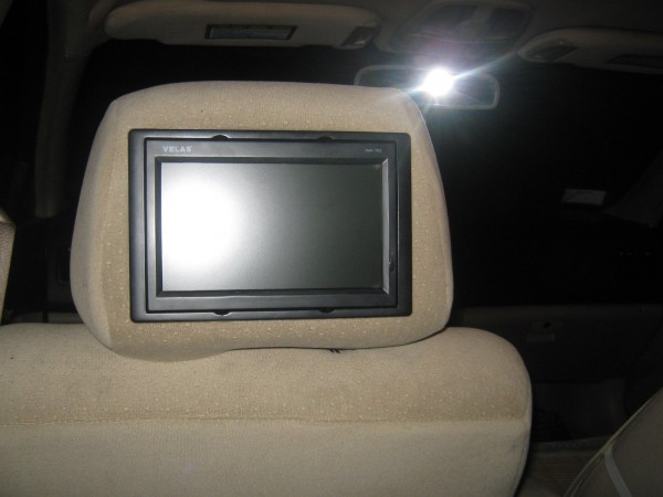

Повідомлення Re: мониторы в подголовник
Простите незнал.... Я хотел показать как это выглядит на моем Еастаре...
Спасибо...
Пон квітня 04, 2011 22:29
Повідомлень: 4707
Звідки: Київ. Україна.
Жирно однако оно всё выглядит!
Пон квітня 04, 2011 23:14
на Истаре хорошо подголовники крупнее
