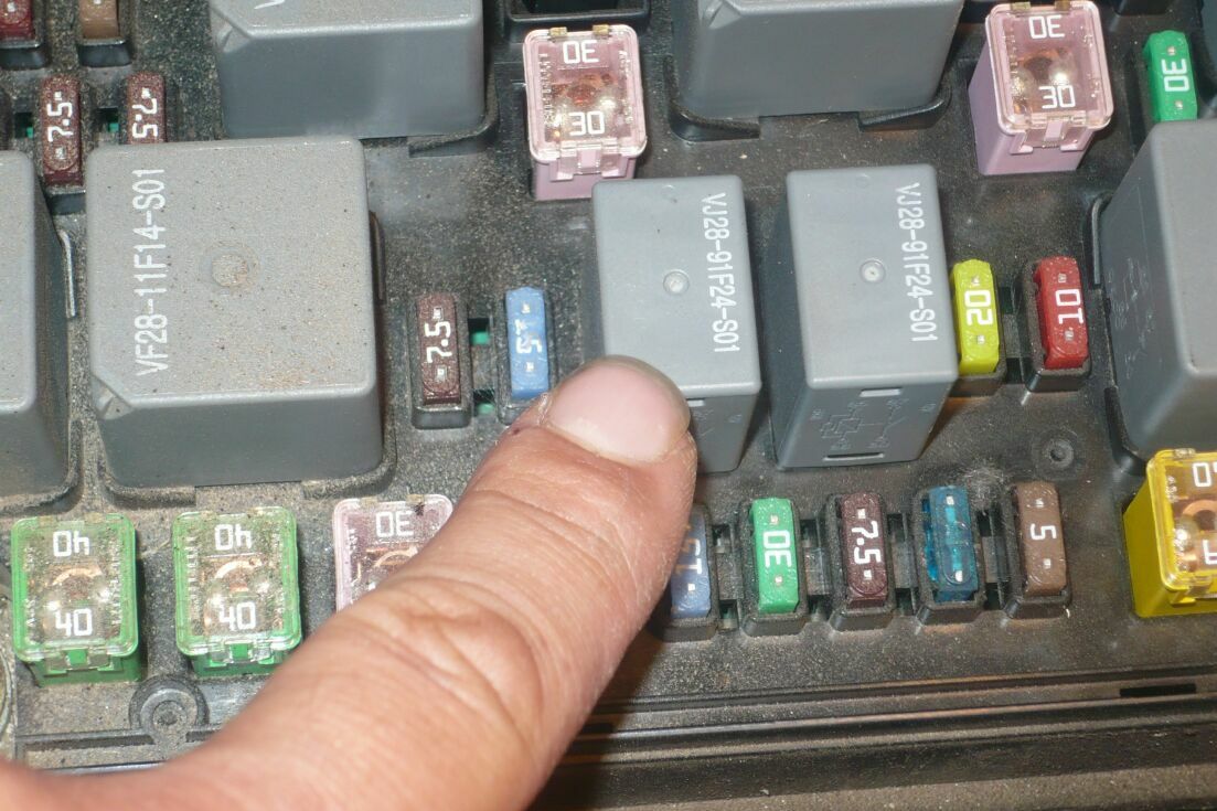

в смысле в колбе черный провод? он в порядке. а как реле проверить??? только что приехал с магазина, у них реле нет. подходит от куда?
Сер липня 25, 2012 16:18
Повідомлення Re: бензонасос заколебал!!!
Реле можно поставить другое,просто поменяй их местами.Рядом стоит точно такое же.
Сер липня 25, 2012 16:31

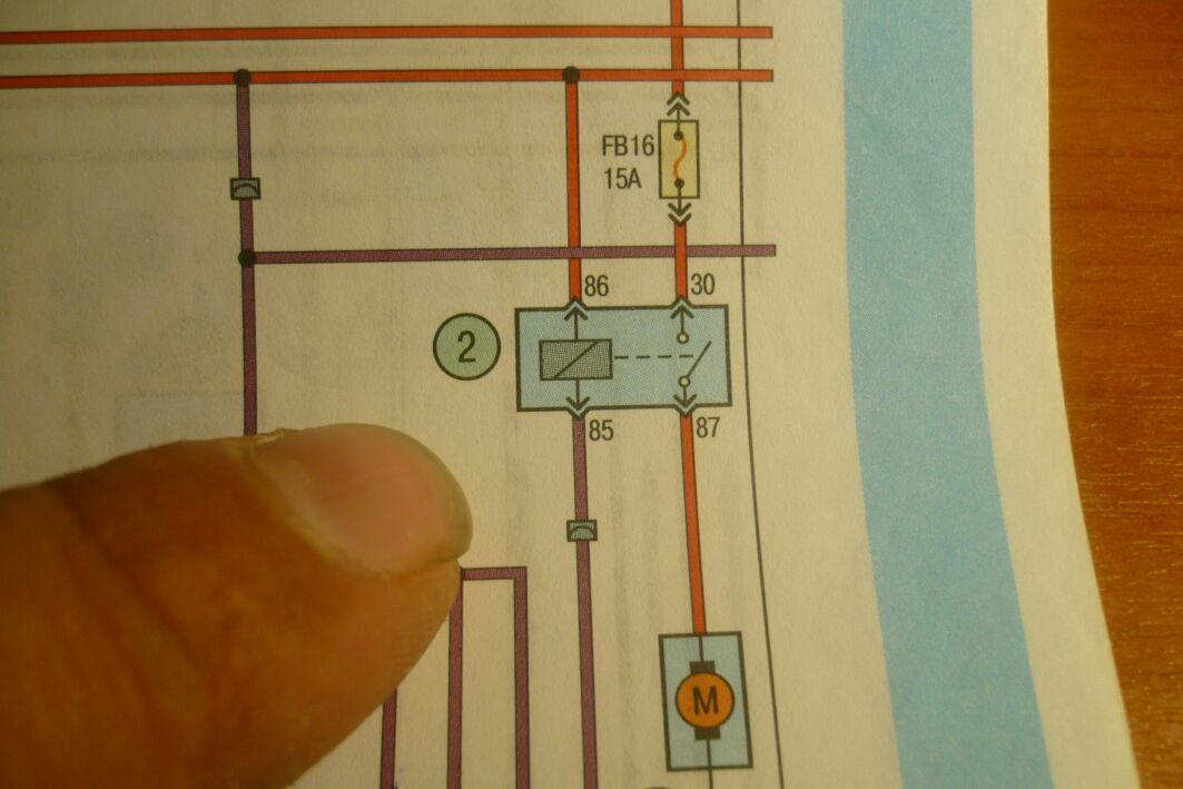

Если перестановка не поможет,тогда надо проверить приходит ли сигнал на включение реле,контакты 86и85.Если туда напруга на включение есть,реле щёлкает а на самом бензонасосе нет напруги,то тогда ищи дефект проводки или массы.

Нет,это значит что реле в порядке.Теперь надо просто удостовериться,приходит ли питание на сам бензонасос.Собственно это дело 2 минут конечно)))ну для меня.Тестером смотришь напругу на предохранителе и затем непосредственно на насосе.Вот если на преде напруга есть,а на насосе её нет,тогда можно искать провод или контакт.
