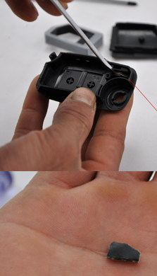

Взял жало и плату с нового ключа, .
Ну и что ты сделал?Ты хочешь ключом от другой машины завести свою?А иммобилайзеру что делать при таком раскладе?С нового ключа можно брать всё,кроме платы с чипом.

А где находится чип? В держателе жала?

Все, спасибо, разобрался. Забыл (не знал где находится) чип.

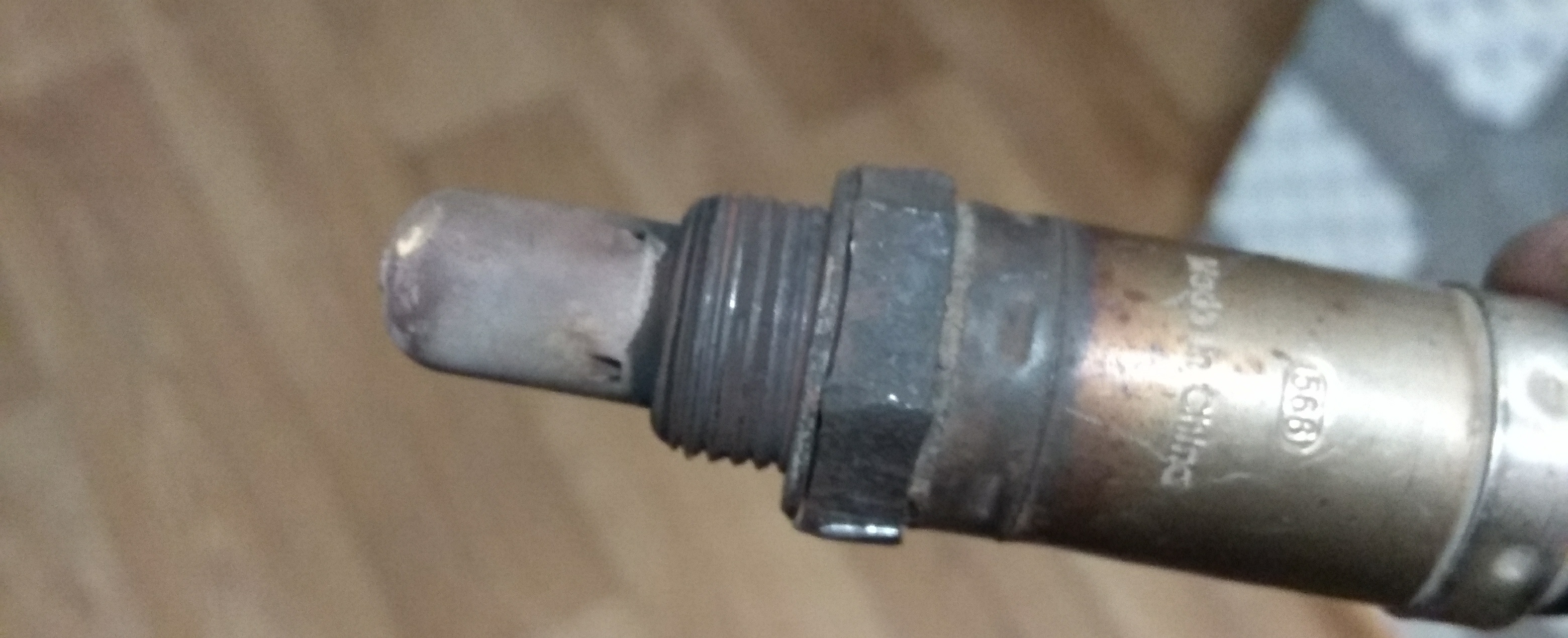

Повідомлення Ошибка P0130
Случилась неприятность, приехав домой машину оставил на улице мин 30, решил отогнать в гараж, и здесь начался писец. Машину начало дергать, обороты на холостом начали плавать 500-740. Проверил ошибки, выдало p0130. Это вроде лямда ( у меня выбит кат. уже давно и все было хорошо), хотя когда-то на сто его вообще забыли подключить, но машину не колбасило. Что за прикол, может кто-то сталкивался с таким. Двигатель 2.0
Достал клапан карьерных газов - мембрана целая и лямбду.

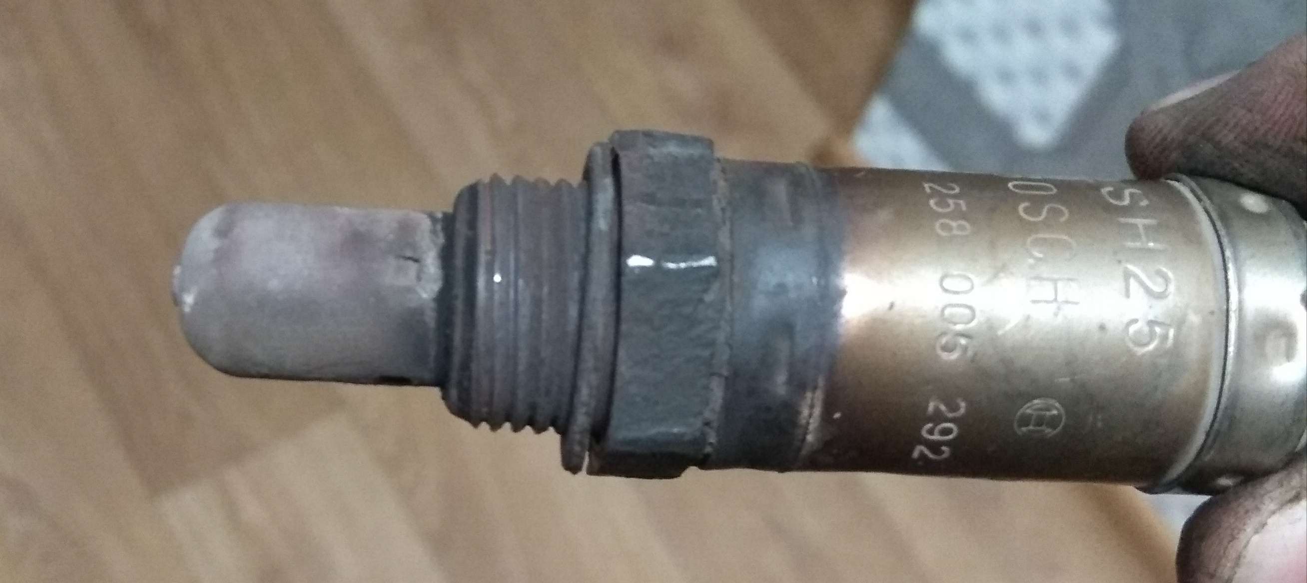

вылазила тоже 130 ошибка , после добавления в бак очистителя топливной системы(итог нагар на датчике), но дёрганья не было
я бы посоветовал почистить датчик , смотри сколько на нём нагара ошибка уйдёт.

Чем почистить нагар?

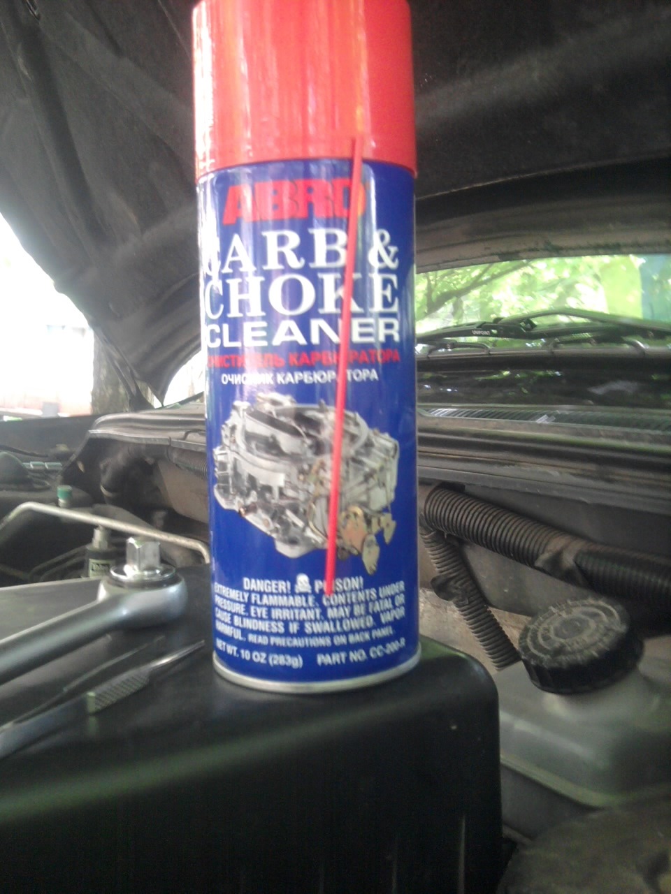

я чистил очистителем карбюратора , ну или крайняк нейтральным растворителем

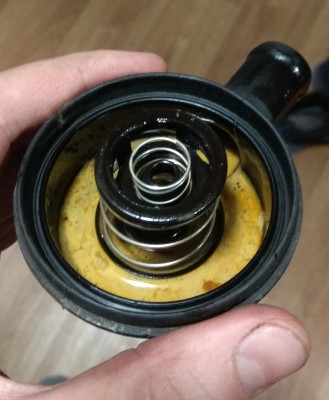

Победил, были трещины на шланге который от мотора до клапана картерных газов, почистил сам клапан. Лямбду в ортофосфорной кислоте промыл. Поставил, скинул ошибку и заработало.

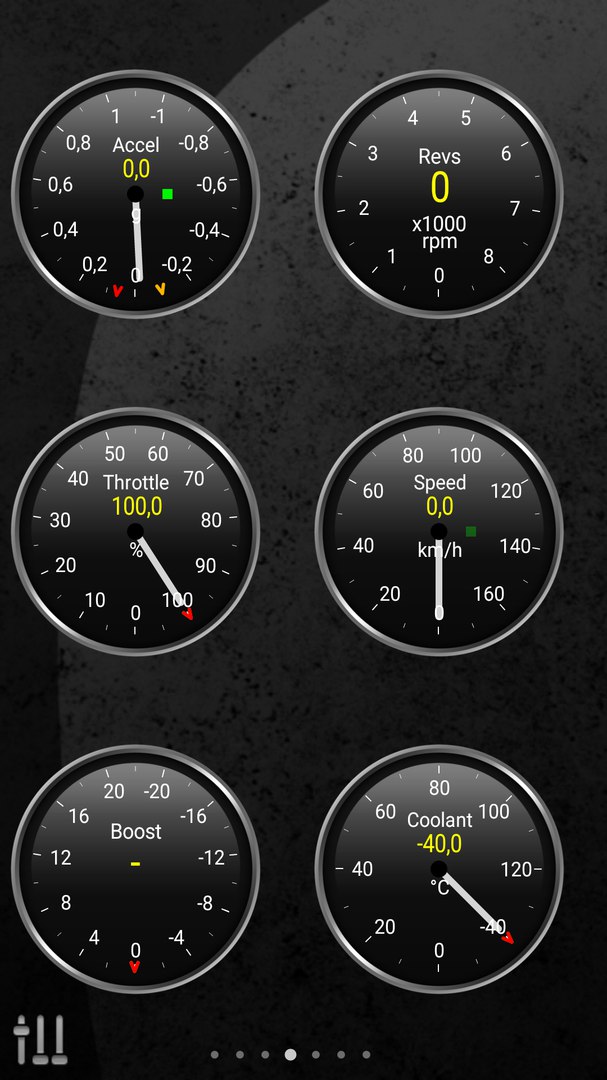

1) Вставляю ключ зажигания, прокручиваю до загорания приборки, выключаю...и в этот момент начинают работать вентиляторы охлаждения двигателя. Хотя двигатель холодный.
2) Горит EPC и лампочка датчика температуры, стрелка температуры не поднимается, обороты постоянно держатся 1200 вместо 900 и если педаль газа нажать в пол то максимум поднимается до 1800.
3) При работающем двигателе сбрасывали ошибки, лампочка датчик температуры гаснет и стрелка температуры становится на место, лампочка EPC гаснет на 1 сек и опять загорается. На эту одну секунду обороты падают до нормы 900 и потом опять на 1200. поднимаются.

Так же проверил ДТОЖ, потому что обнаружил так же что есть ошибка р0118, помимо p0123 и p0223(тоже не сбрасывается), сам датчик точно рабочий, Омы там в порядке. ЭБУ постоянно читает температуру -40, снимал фишку и замыкал, все равно -40, хотя должен был максимальный + показать (сегодня попробую замкнуть прямо возле ЭБУ). Так же замерял вольтаж (замеры ниже на фото).

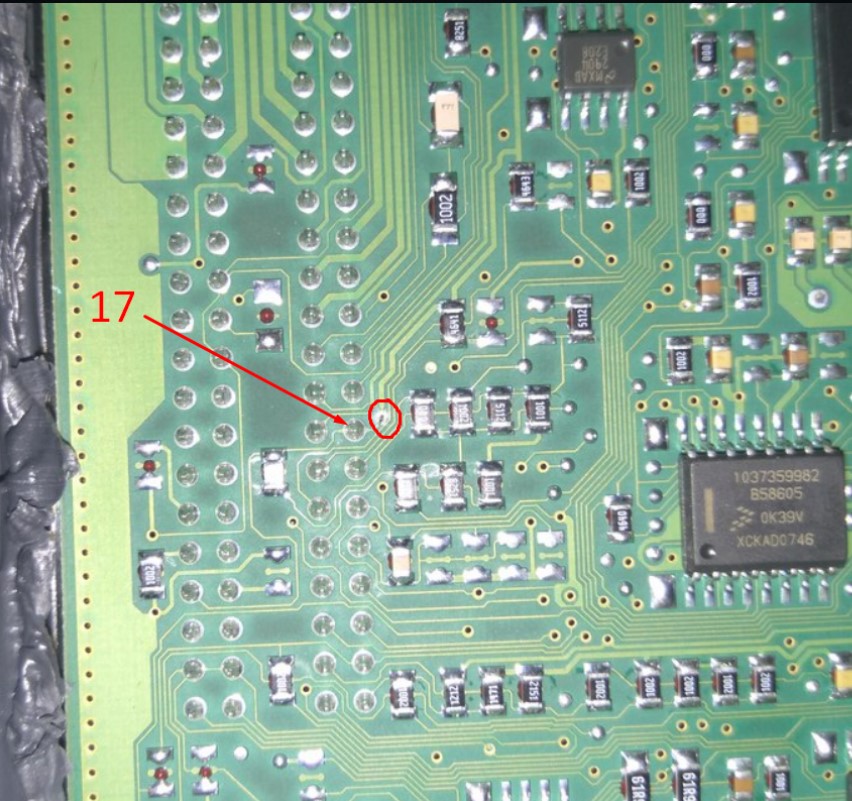

Все, уже основную неполадку починил. Отписываюсь.
Долго могу рассказывать сколько интересных вещей я узнал об этом авто и сколько мыслей было у меня, поскольку я неделю проторчал в гараже, и нервы уже сдавали.
Причина была в ЭБУ, не буду рассказывать как это получилось, но я знаю точно, что эту каку мне сделал тот, кто устанавливал ГБО(естественно).
В общем разобрал я ЭБУ и увидел сгоревшую дорожку от 17го пина, а это означает, что ЭБУ не видел датчик температуры! Вот почему когда я ставил перемычку в фишке ДТОЖ у меня было -40, а не максимальный "+". А это все означает что:
Если двигатель не видит показания ДТОЖ или замкнуты провода ДТОЖ, то будет ошибка Р0118, и ЭБУ переходит в аварийный режим, тем самым не выдает нужное напряжение на ДПДЗ, и из-за этого появляются ошибки Р0123 и Р0223, которые являются критичными, хоть и являются как следствие, а ошибка Р0118 не является критичной, но связан с причиной, по этому изначально на нее и не обращал внимание ни "мастер по ГБО", ни я. Но я к этому дошел с нулевым знанием о электронике машины за неделю, а "мастер по ГБО" не дошел к этому за 3 недели.
