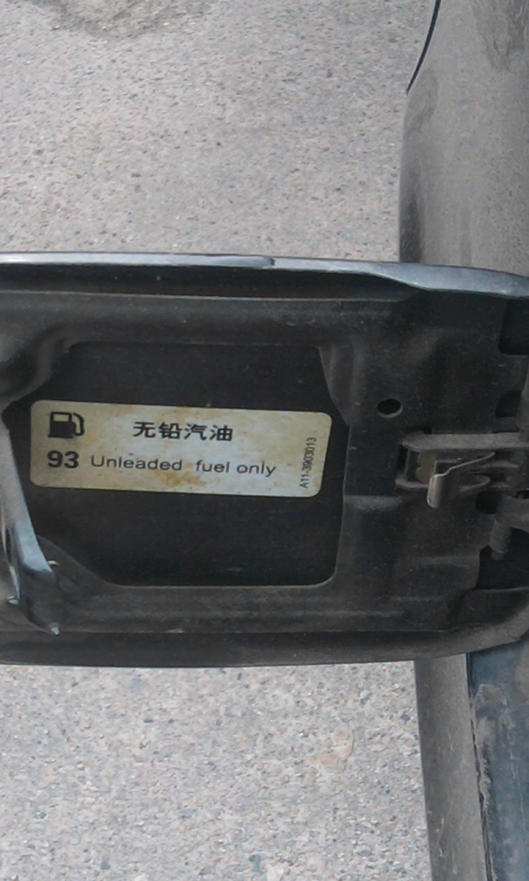

больше всего , что да. У меня даже на лючке бензобака наклейка. Правда не 92 а 93, ну не как не 95)).перевод букв(только неэтелированный бензин)

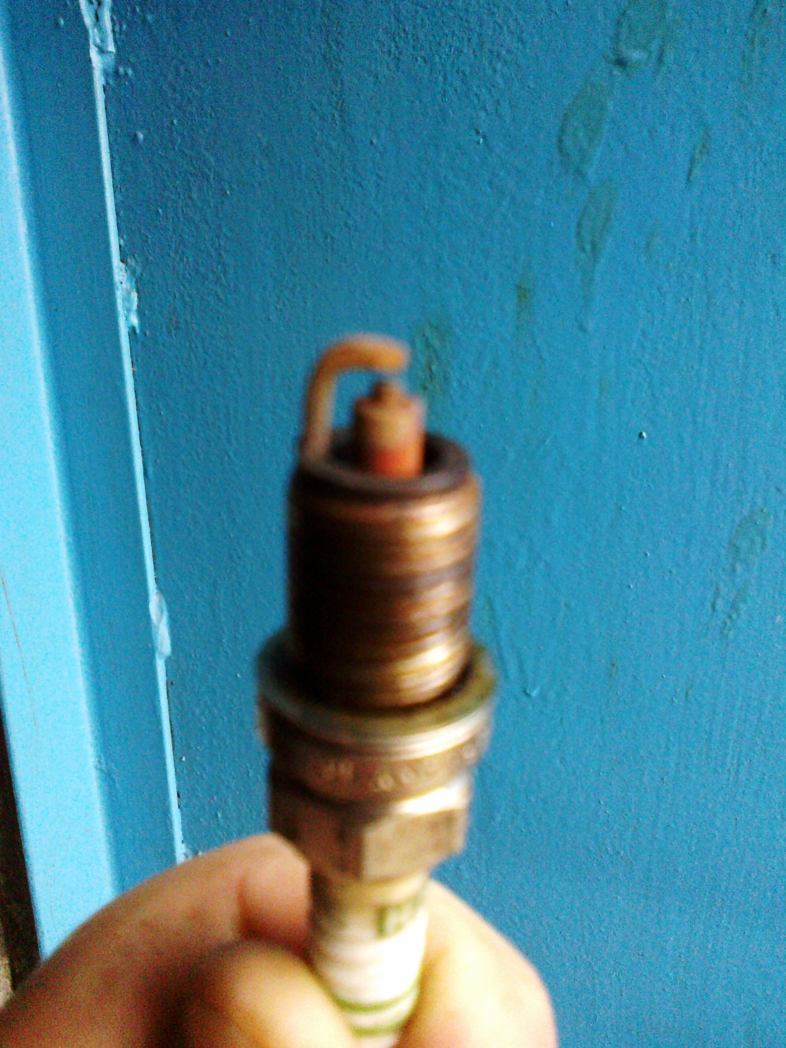

Вот доказательство, сегодня смотрел свечи. Всё в порядке. Вот фото подтверждение. Всем удачи!

Фото немного мутновато, но видно, что нагара нет. И цвет приятный! :)

Алex@ner написав:
Свечи под замену. Я так понял от прежнего хозяина остались? Красный налёт - это железо. На 95-м он появляется чаще. В итоге потом по налёту свеча и пробивает. Проверте свечки в барокамере и дам 95% - они будут пробивать.

Может Вы и правы. Но если свечи пробивают, то это как-то негативно должно влиять на работу двигла? Например не стабильная работа или длительный запуск. Такого нет. Посмотрел инфу о красном налете на свечах. Везде один совет-менять топливо, а не свечи. Прежний хозяин ездил только на 95-м. Вот и налет от него остался.
Проверить свечи конечно можно, но если всё работает нормально, то зачем тратить время и деньги?
Не спорю, планирую в будущем заменить свечи на 3-х или 4-х контактные для сравнения.
Продолжаю заливать только 92-й бензин.

Алex@ner написав:
Кому как.... При пробоях сперва горят обмотки катушки зажигания... потом уходит лямбда... потом может катализатор... а там может дойти речь и до клапанов если лямбда "зависнет" на бедной смеси. Про расход я в таком случае молчу.
В итоге это таки время и таки деньги...
