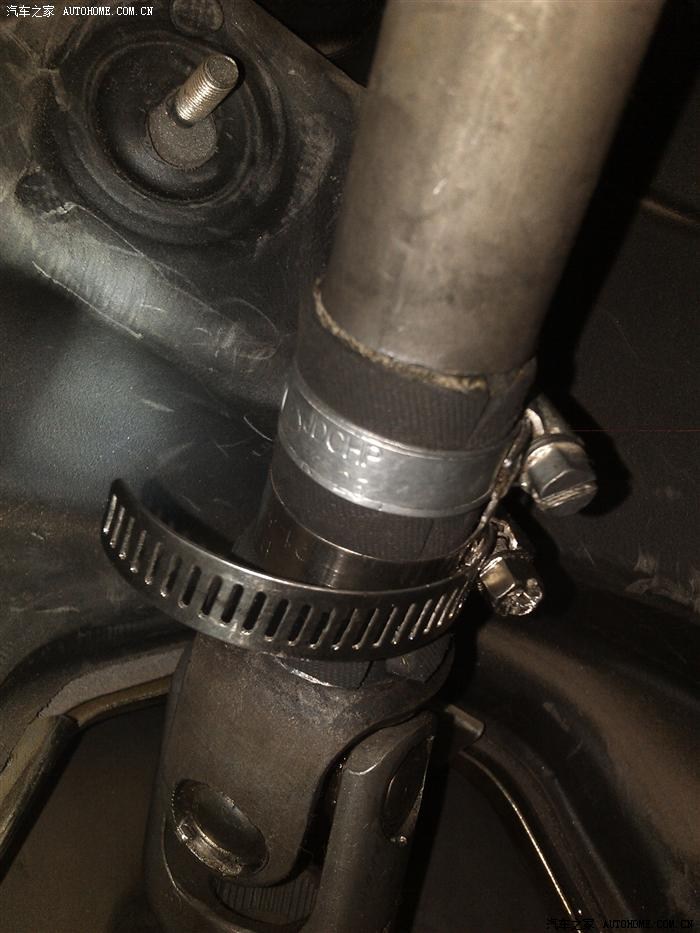

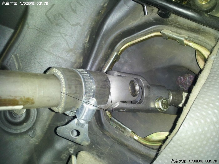

Сегодня довелось смотреть Элару 2007 года. ради прикола дай-ка думаю гляну на хомут на рулевом, и о чудо! чуда не произошло :-D
из прорези пыльника аккуратненько выглядывает язычек хомута :)
Суб жовтня 26, 2013 0:10
Повідомлення Re: Купил Элару.
А у меня тоже хомут с чекой и пыльником болтался внизу,вероятно 46000.
Пока я туда не полез.Одел хомут,вытащил чеку и хомут обхватил цапфу рулевого вала.
Одел пыльник с прорезью на свое место.
БЕЗОБРАЗИЕ.Почти на всех Эларах тупо на заводе забыли поодевать этот хомут и пыльник. :o
Суб жовтня 26, 2013 8:05
А мона еще и вот так сделать :-)
