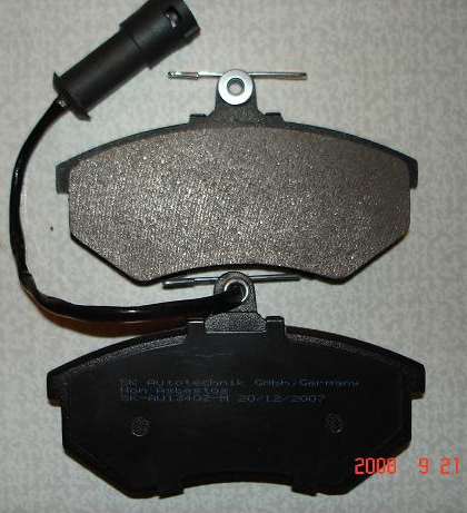

Всё что он написал и нарисовал, и размеры правильные ;) ....
То, что Вы показываете, это совсем другое :P ...
Для Ауди 80 (100) - это у меня такая модель стоит...
то что он сфотографировал,
это по каталогу тормозных колодок - модель колодки Escala
это не модель машины, у торгашей есть такие каталоги - книги....
только распечатанную фотографию с двумя размерами показал,
при мне открыли альбом и сразу показали...
про марки машин в данных каталогах ни слова... 8-)

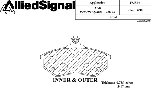

Марат, вот ваши колодки с сайта Аллайд Сигнал. Скорее они похожи на те что указал я в своем посте про колодки ДАФМИ. Чем на Эларовские.
Вот картинка.
По моему тоже самое что и Дафми.

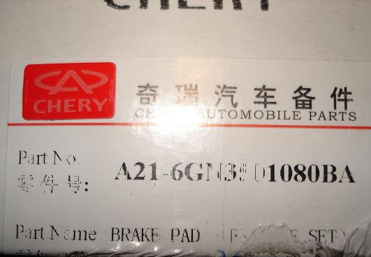

... - в том числе деталь
A-21-6-GN3501080BA
которую ищет коллега???
Вот я не смог!! :wizard:

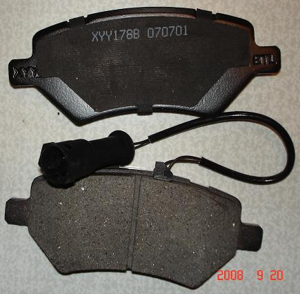

Вот ещё аналоги :

Вот ваш аналог,
у нас в СТОА стоит 1500 рублей

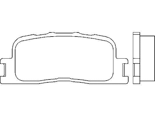

Нарыл аналоги задних тормозных колодок на Эларку, если они у вас такие как у меня (см. рис) Textar - 2370201, HP - 7618, MINTEX - MDB2212, PAGID - T1413, NIP - J3612024, Akebono - A-659K, Nipparts - J3612024

A21-6GN3501080BA тормозная система BTL (смотрим надпись на суппорте) стоят в пределах 330грн
A21-BJ3501080 тормозная система TRW (смотрим надпись на суппорте) стоят в пределах 200грн
ну и задние один вариант не парицца)а21-3501090 - в пределах 150грн
