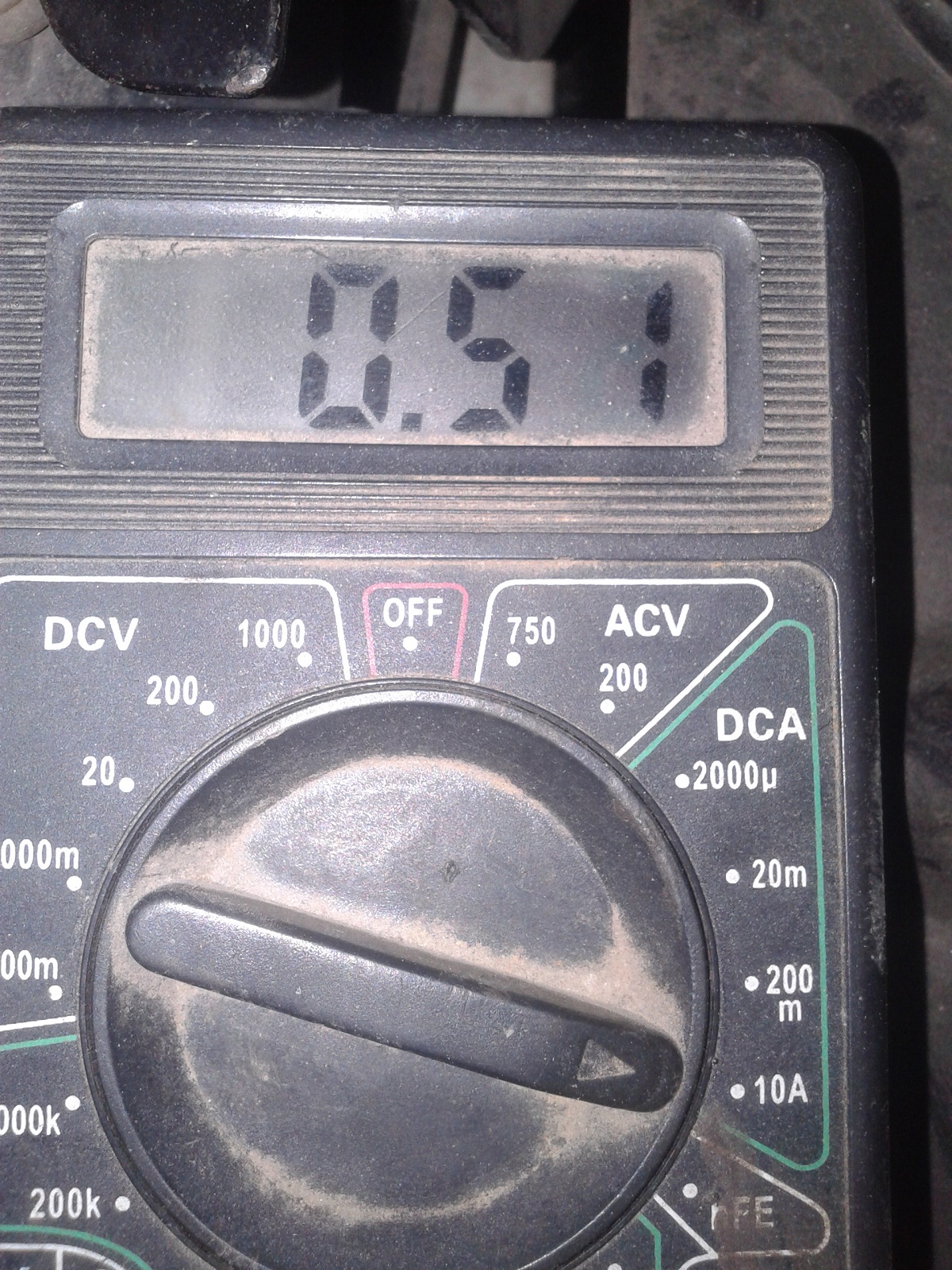

Ребят у себя промерял 0.54А :sad: , читал, что блок предохранителей в салоне у одного оказался вроде глючит, подскажите какие провода, что питают в блоке который стоит на АКБ :o

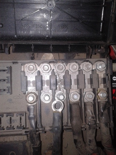

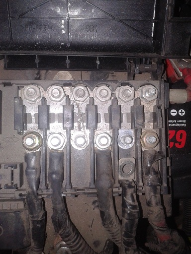

снимал клеммы в силовых предохранителях фото щас вложу

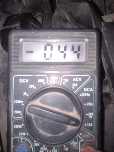

показания при снятии следующих клемм в коробке которая над АКБ

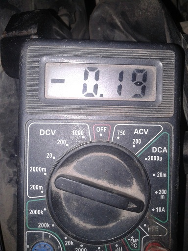

и последнее

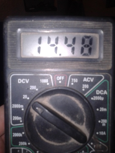

генератор дает норм

Прокоментируй фотки.0,51Ма это со всеми проводами?0,44 -отключил какой провод?(слева второй).Короче нормально напиши.А то по этим объяснениям хрен что поймёшь.В приборе уверен?Что натолкнуло на подобную проверку?Разряд АКБ?
Слева на право
1)вентиляторы
2)резерв
3)обогрев сидений
4)задний блок управления
5)передний блок управления
6)общее питание
7)стартёр
Суб лютого 08, 2014 13:07
З нами з: Пон січня 20, 2014 18:59
Повідомлень: 28
Повідомлення Re: Ток Разрядки
с лева вторую снял 0,44 с права вторую 0,19, при снятии остальных 0,51(

у меня ЕЛАРА , а ни ФОРА, обогрева нету, на фото слева второй был подключенный к 3-ей клеме, ее по ошибке замкнули, вчера переставил на резерв)

14 с копейками это заряд акума, значит гена в норме, просто еще заметил, что при снятие клемы с акума срабатывает реле блока управлением двигателя, но по разному(. ТО через 10-15 сек после выключения зажигания, то через больший промежуток времени после снятие минусовой клеммы с АКБ
