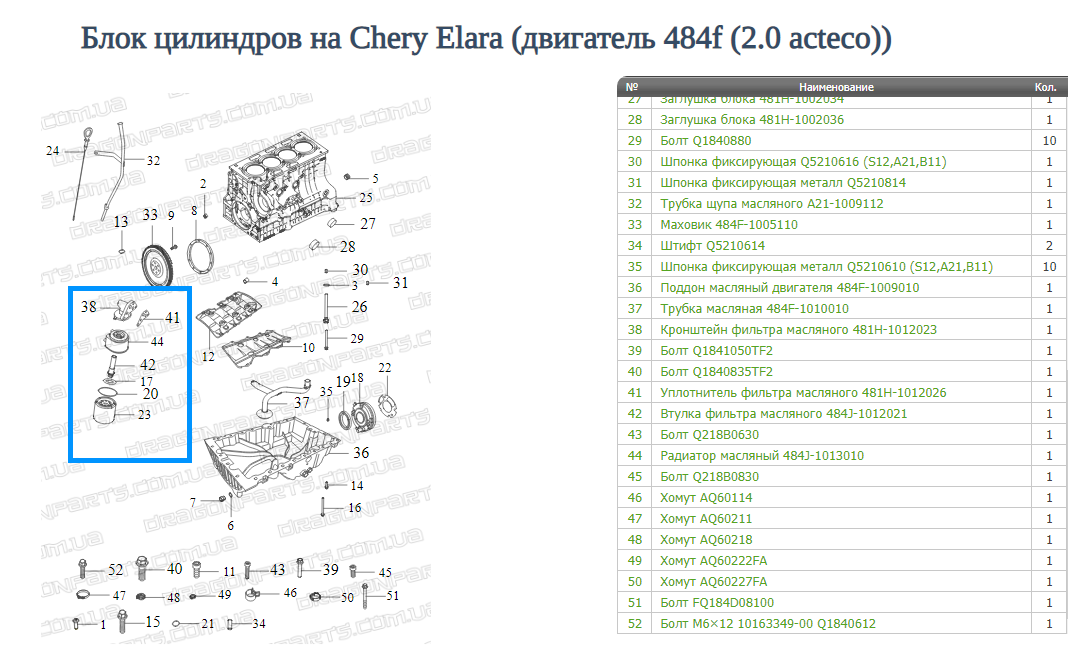

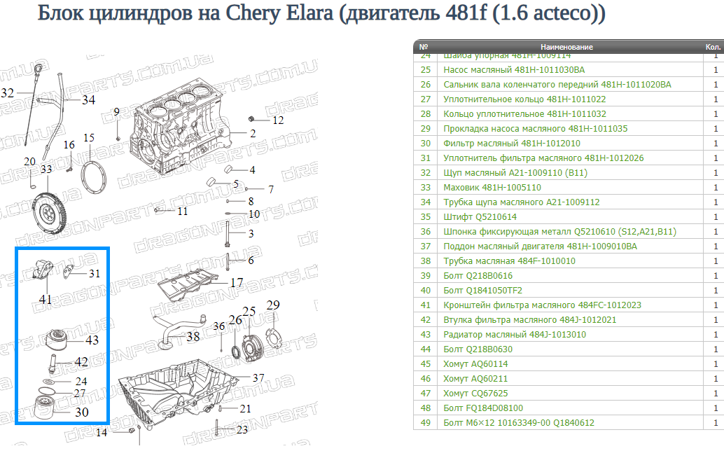

dmitrygrinevich03, знакомься с устройством упомянутого узла:
Взято здесь https://dragonparts.com.ua/chery/elara/
