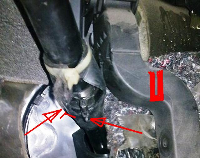

ОНО???

Повідомлення Re: У кого, что и где тарахтит
вот а что там надо вытянуть или снять вот в чем вопрос кто подскажет????
Didon написав:
На фотографии плохо видно...
НО если это сверху вот такая застёжка, (клипса), то её надо сдёрнуть, :-(
сначала покрутите слегка руль вправо-влево, должны быть слышны щелчки...
После того как снимете клипсу (как буква П), тогда этот хомутик разъедется
и будут два выступа где стрелки... Если стоит клипса, то выступ только около правой стрелки... :?
и сожмёт трубу рулевого колеса и щелчки пропадут...
Хочется видеть более ЧЁТКОЕ фото именно вот этого места, а не всей рулевой колонки..
К сожалению своей машины под рукой нет... НА РЕМОНТЕ.... как буд то бы. :viking:
у меня между двумя выступами находится какой-то язычек
Вів січня 06, 2009 17:32
Повідомлень: 298
Автомобиль: FFocus 1,8SE Ghia
Didon написав:
Фото покрупнее - тогда можно будет сказать,
НО если есть два выступа (торчащие пластинки) одного хомута,
то скорее всего у Вас эта П-образная скрепка снята...(но не факт)
пожалуйста фото... тогда договорим :-( :(

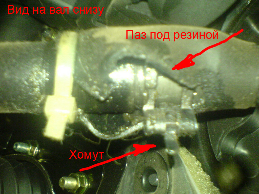

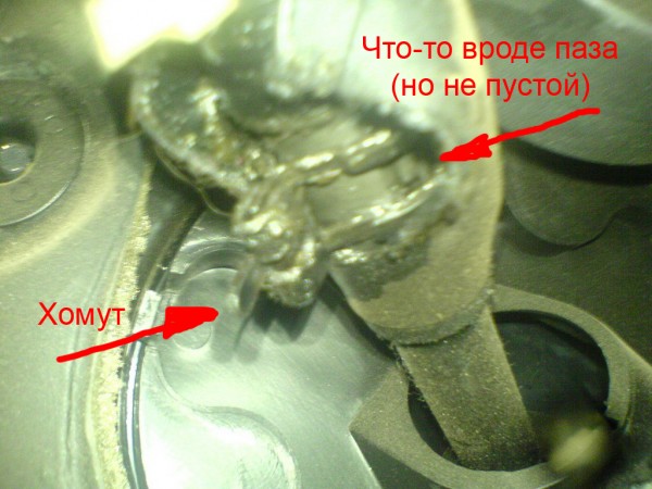

Марат, подскажите, вот у меня такой хомут. Как по вашему, у меня уже снята клипса или нет.
P.S. Извиняюсь за качество снимков: на мобилку и не сфокусированные.
Сер січня 07, 2009 23:53
Denisgv написав:
Клипса не снята. На нижнем снимке, потянешь за торчульку плоскогубцам и она снимется. Только предварительно сними резиновый чехол и посмотри пазы под хомут. Потом надень на место чехол. Хомут должен торчать из прорези чехла. Под пластиковый хомут резинового чехла тоже есть своя канавка.
