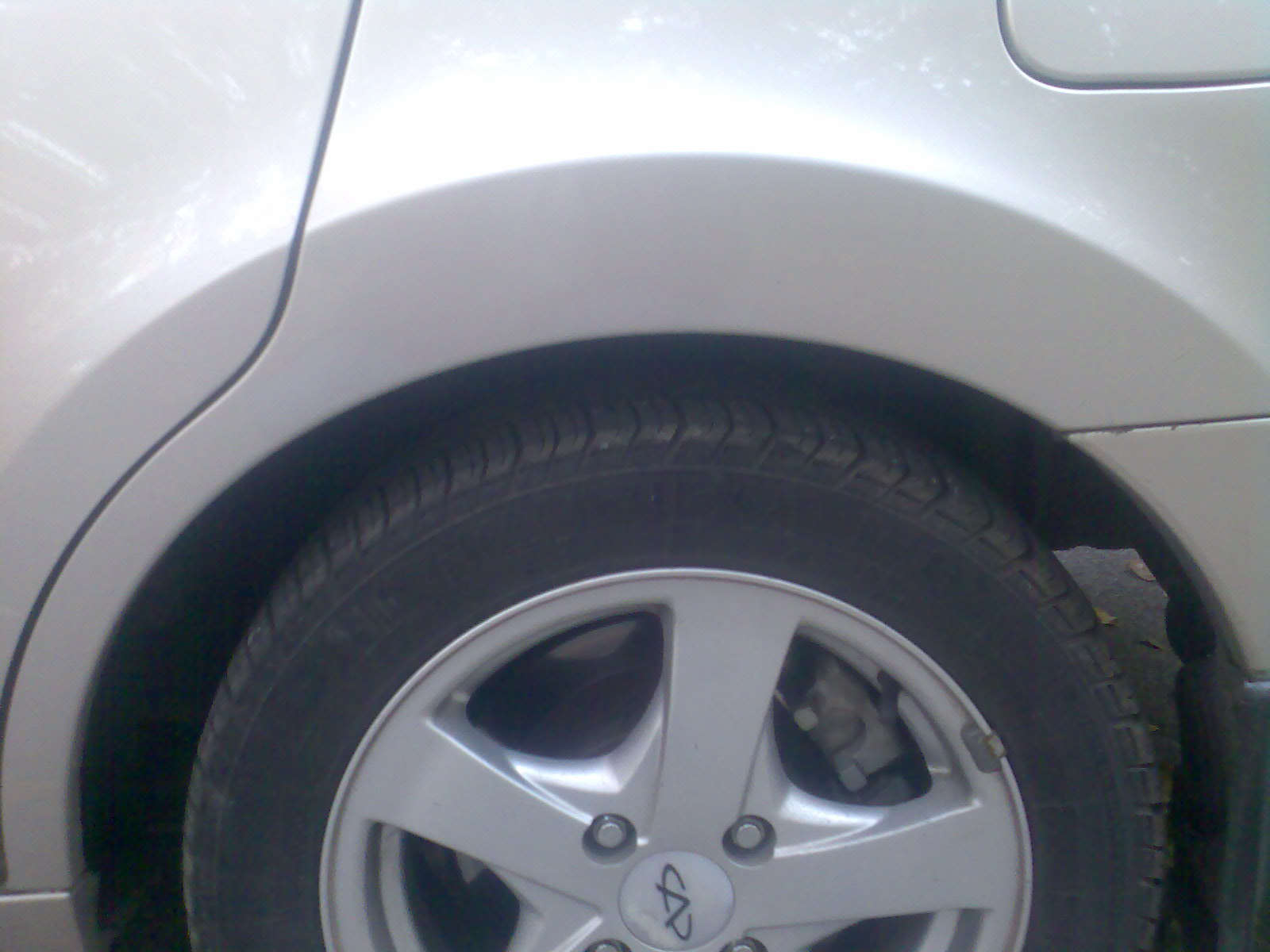

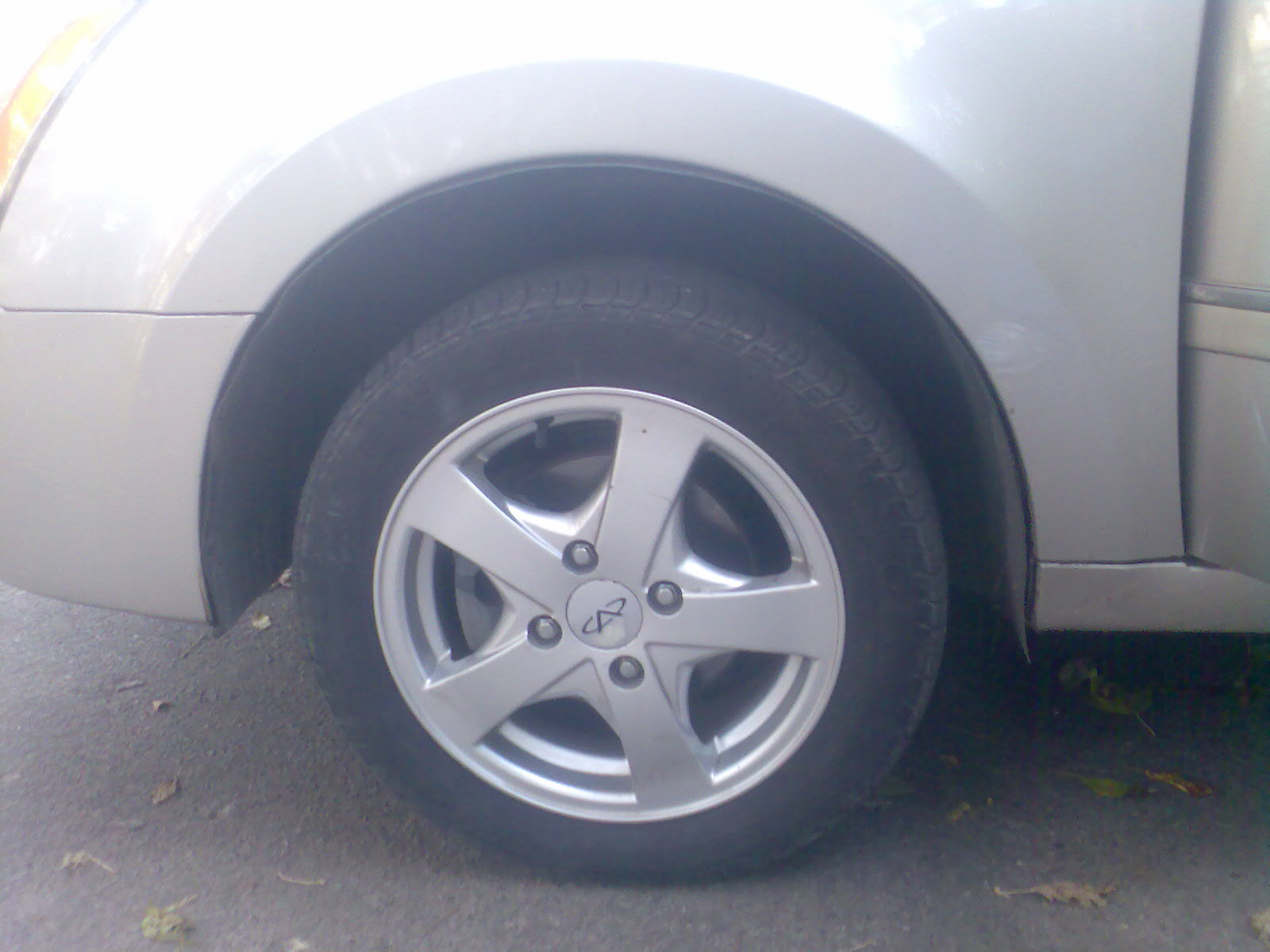

Поставил в пятницу передние стойки(334420) машина поднялась где то на сантиметров 5, нада теперь минять и задние потому что зад теперь внизу.(не красиво.)

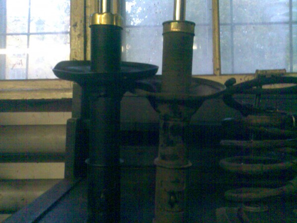

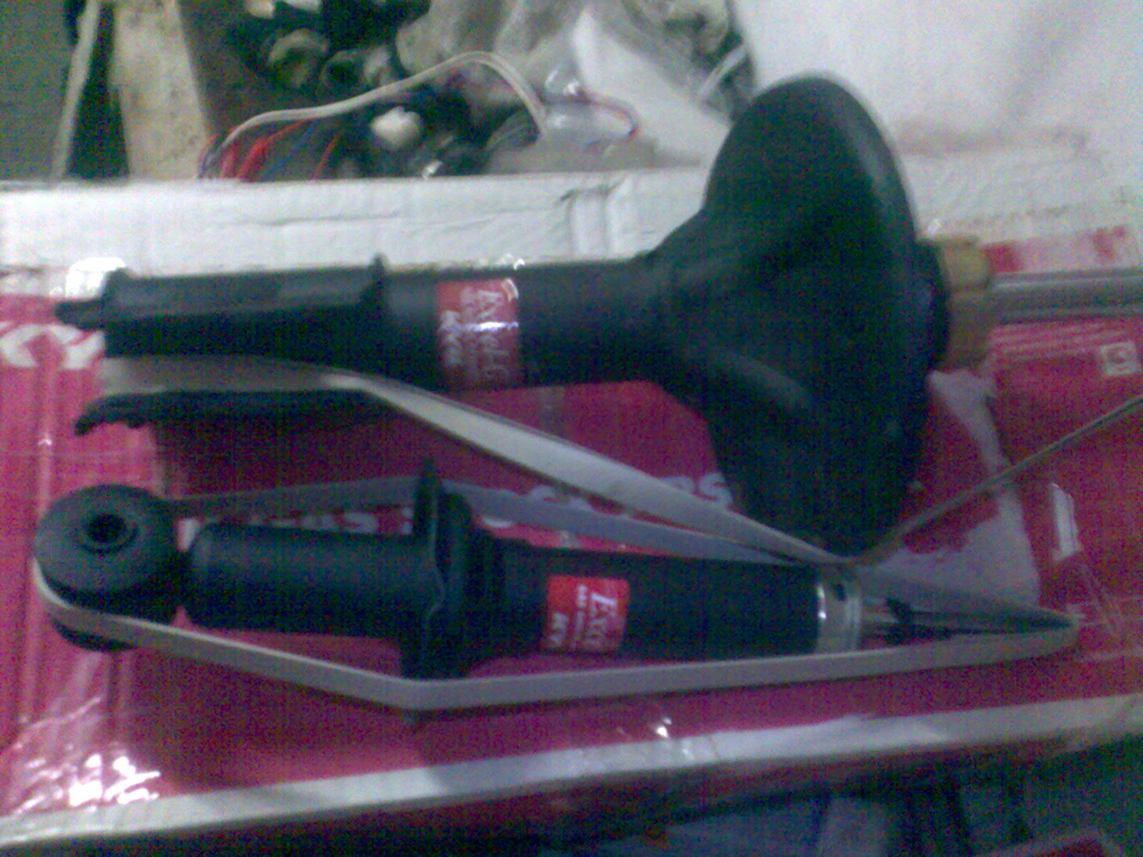

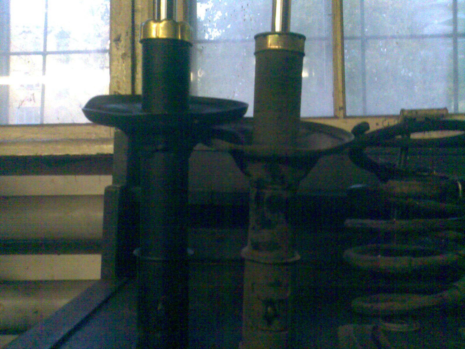

Вот разница меж стойками справа наши слева каяба от лансера 9

Вот передние и задние.(334420 передние), (341368задние)

После замени передних стояк поднялса передок на 4см.

Поменял севодня задние стойки не чего не поминалось, наша задняя подвеска заделана так чтоб ее поднять хоть немного на да намного поломать голову. если хто то поднимал зад напишите как?
Суб жовтня 31, 2009 22:43 ICQ
Повідомлення Re: амортизатори
Собственно высоту определяют не стойки, а пружины. 8-)

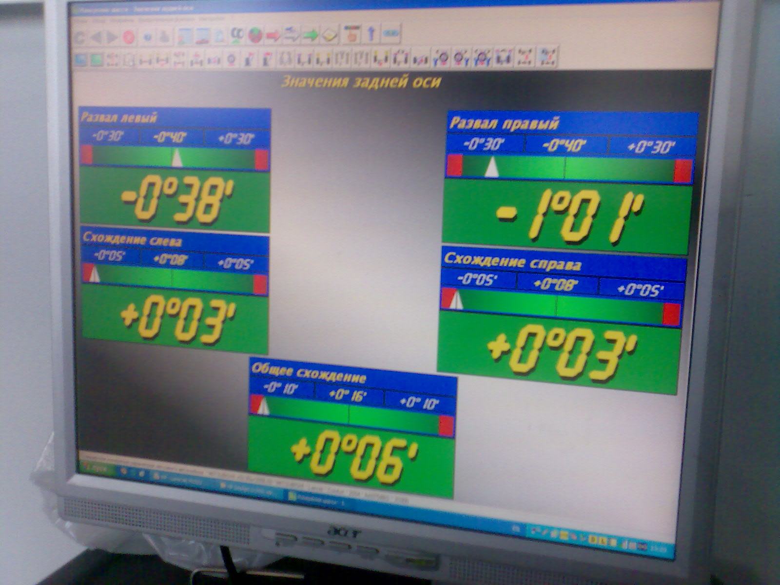

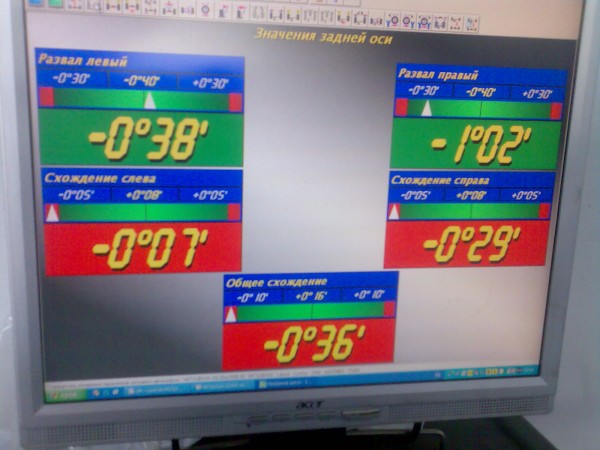

После замени амортизаторов поехал на прозвал перед в норме а вот зад вот

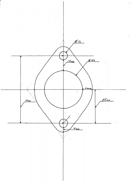

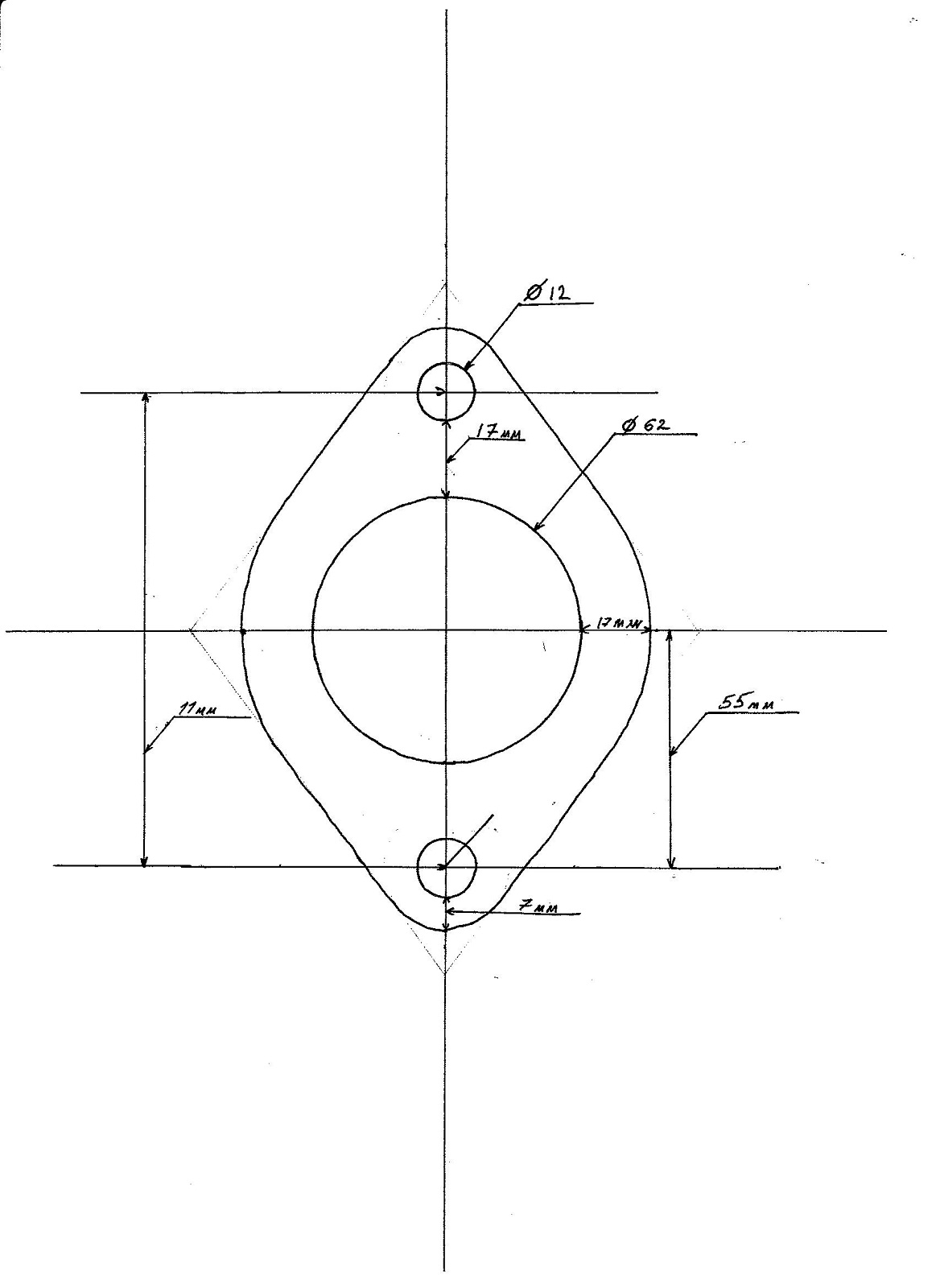

Чтоб поднять зад нада во такая вставка

Толщина то какая? И если поднять на родных стойках, на разрыв еще больше будет гупать....
