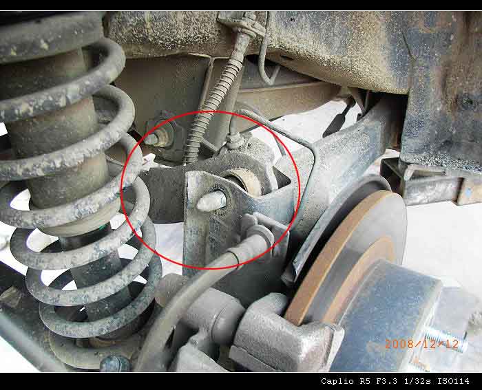

Вот так должно быть на Эларе,как на лансере 9-ом. :D

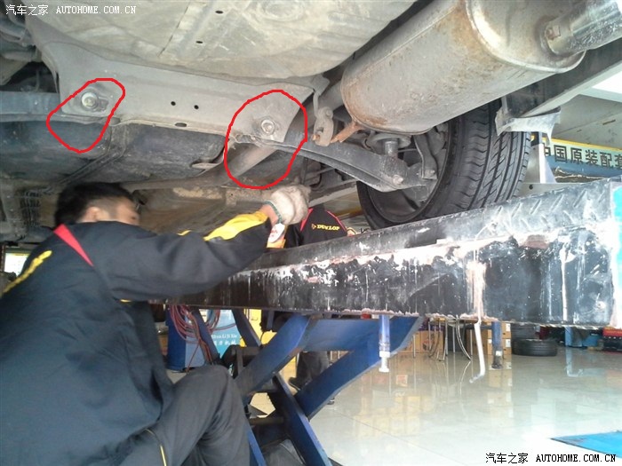

А вот этими болтами регулируется развал. :D

Юрчик. Ты сам себе дал противоречие

:bye: Валера,какое противоречие?Я говорю о том,что наличие стабилизатора изначально задает правильную геометрию задней подвески.А уж потом с помощью лансеровской программы можно вывести колеса из завала и одновременно сделать правильное сведение.

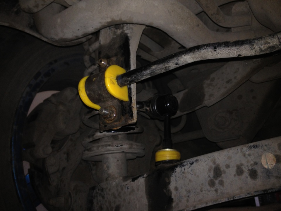

А вот и болт регулировки схождения. :drag:

Юрчик. А не болт ли это который затягивает сайлент блок
