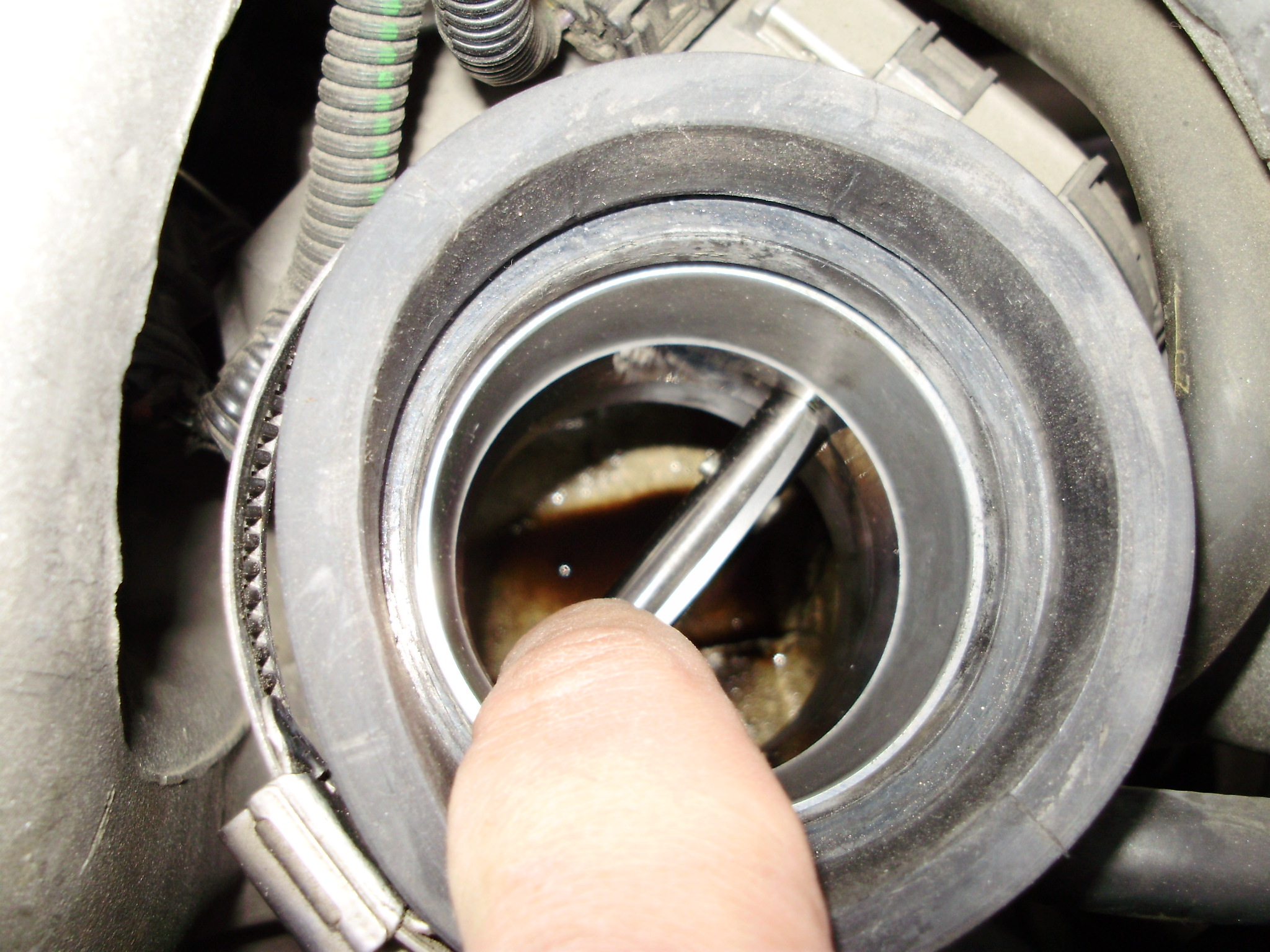

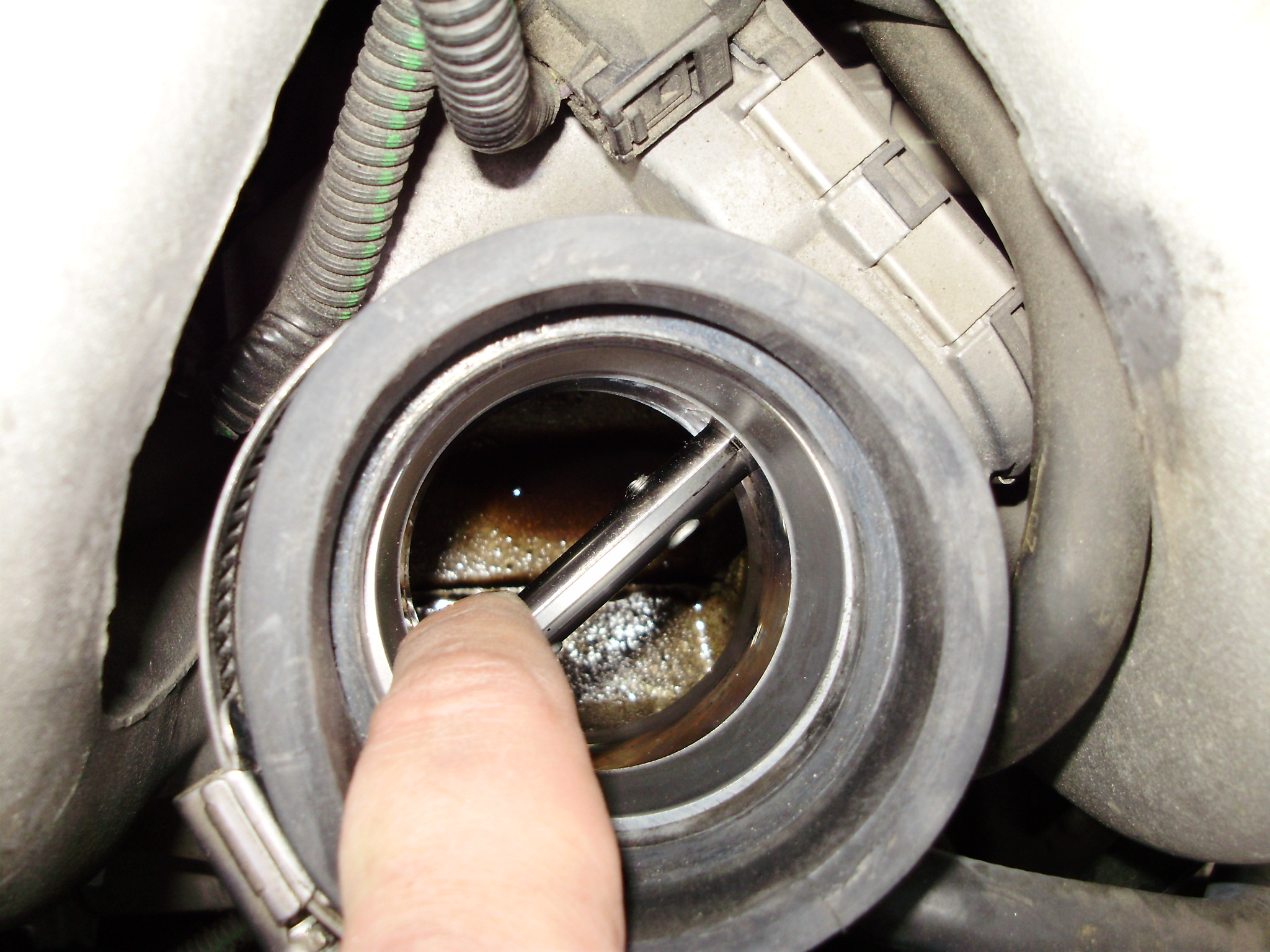

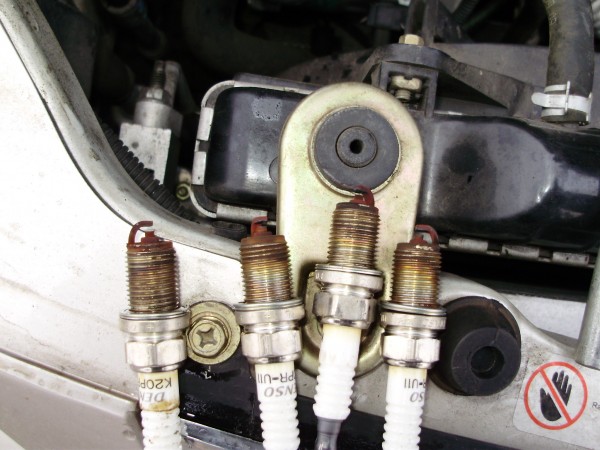

Сегодня пошел и осмотрел!
Снял свечи и прочистил! (были красные)
Почистил потенциометр (блин масло там внутри было и откуда??? Но почистил ) дальше буду наблюдать!
Подтёков на клапанной крышке нету! (но обтянул клапанную крышку)
Вот фото
Проехал 50 км! Стало супер! Ни рывков ни тупизны!

Те свечи что на фото, только на выброс годятся, шо за бензин? Срочно менять заправку. Я когда менял свечи, так красный налет чуток был- выкинул. Бензин только 92-й. Масло в дросельной заслонке от вентиляции картера, надо проверить там должен быть маслоотделитель и что-то в этом роде, надо вспомнить как на жигуле было, масла быть не должно, а если всеравно кидать будет, то кольца маслосъемные менять. Можно на короткое время на ХХ открыть маслозаливную горловину и поднести руку к ней, проверить как давление газов в картере, должно быть чуть чуть. И еще это масло в цилиндры попадает, там коксу будет. Удачи.

Заправку сменил! (бензин 95)
Свечи пока почистил и обратно установил!

Когда открываю маслозаливную горловину то двигло тресёт (есть тема по этому вопросу поднята Модерном по моей просьбе при покупке авто) Так что тут нужно по другому проверять но выдаст ошибку и потом обнулять!
Ну цилиндры я щас не проверю! И не очень то и хочу!
А вот отвод картерных газов нужно проверить!

Как раз от 95-го красный налет, я от него почти сразу отказался, только 92-й лью.

У меня талоны! Выбирать не приходится! С Кумом меняюсь! У него Гепард и ТНК хоть!

Я заправляюсь на одной заправке Укртатнафта в Симферополе.
Нед листопада 28, 2010 20:28
Повідомлення Re: Дергается при нагрузке
Ну и бензинчик у вас :shock: говно говном.Сколько я не заправляюсь 95,никогда таких свечей не было.

Сам в шоке!

ухх жесть я думал что на ANP 95+ дает красный цвет, и перешел обратно на 92 но это вообще жесть какая-то
