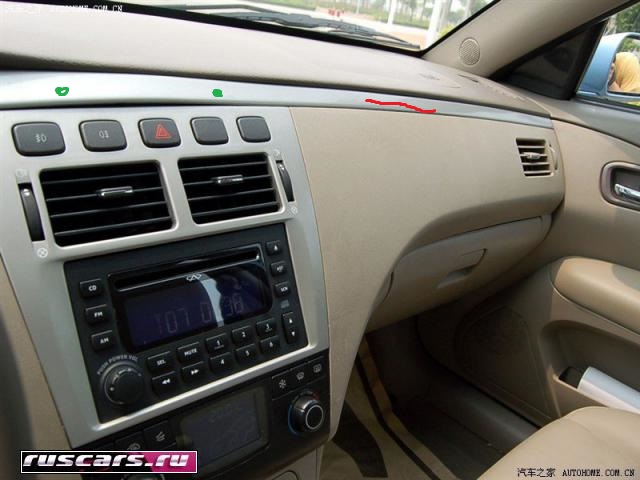

Подскажите как снять магнитолу? У меня стоит родная 2х диновая, пару дней назад начала глючить, включает сама паузу или mute. Может у кого было,как лечится?
Кто радостен от пустяка,
в том реже селится тоска.
Чет липня 17, 2014 14:31 ICQ
Повідомлень: 1761
Звідки: Запоріжжя. Україна.
Повідомлення Re: Замена штатной аудиосистемы в Эларке.
всё элементарно Ватсон :D
1 -снимаеш верхнюю накладку, (отмечено красным)
2 снимаеш нижнюю накладку (где зелёным отмечено, там 2 шурупа)
и естественно снимаем всё аккуратно без фанатизма.
а там уже видно 2 болта крепления магнитолы.
Чет липня 17, 2014 17:01
Повідомлень: 475
Звідки: Івано-Франківськ
Ок, спасибо, уже снял. Теперь надо определить магнитола глючит или кнопки руля..
