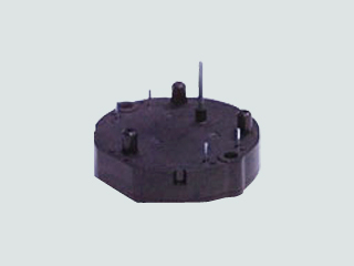

вот таких шаговых у нас 4 на плате панели.

ну так может там контакты отпали? Такой двигатель заказать отдельно можно?

и так вчера произвели хирургическое вскрытие этого моторчика. благо всё доступно и не составило проблем.
На работе есть электронщики так , что это доверил им. С начало прозвонили обмотку, как оказалось обрыва нет на катушках.потом вскрыли . Визуально вроде всё целое , шестерёнки вроде как не зализаны .Но теперь больше грешу на них , Другова варианта вроде как нет. Теперь буду искать на просторах нета и на разборках этот триклятый шаговый двигатель..отакэ..

а че он обратно не собирается что-ли?
есть вариант что от датчика сигнал плохо доходит, т.е. по сути тот же неконтакт, только в другом месте

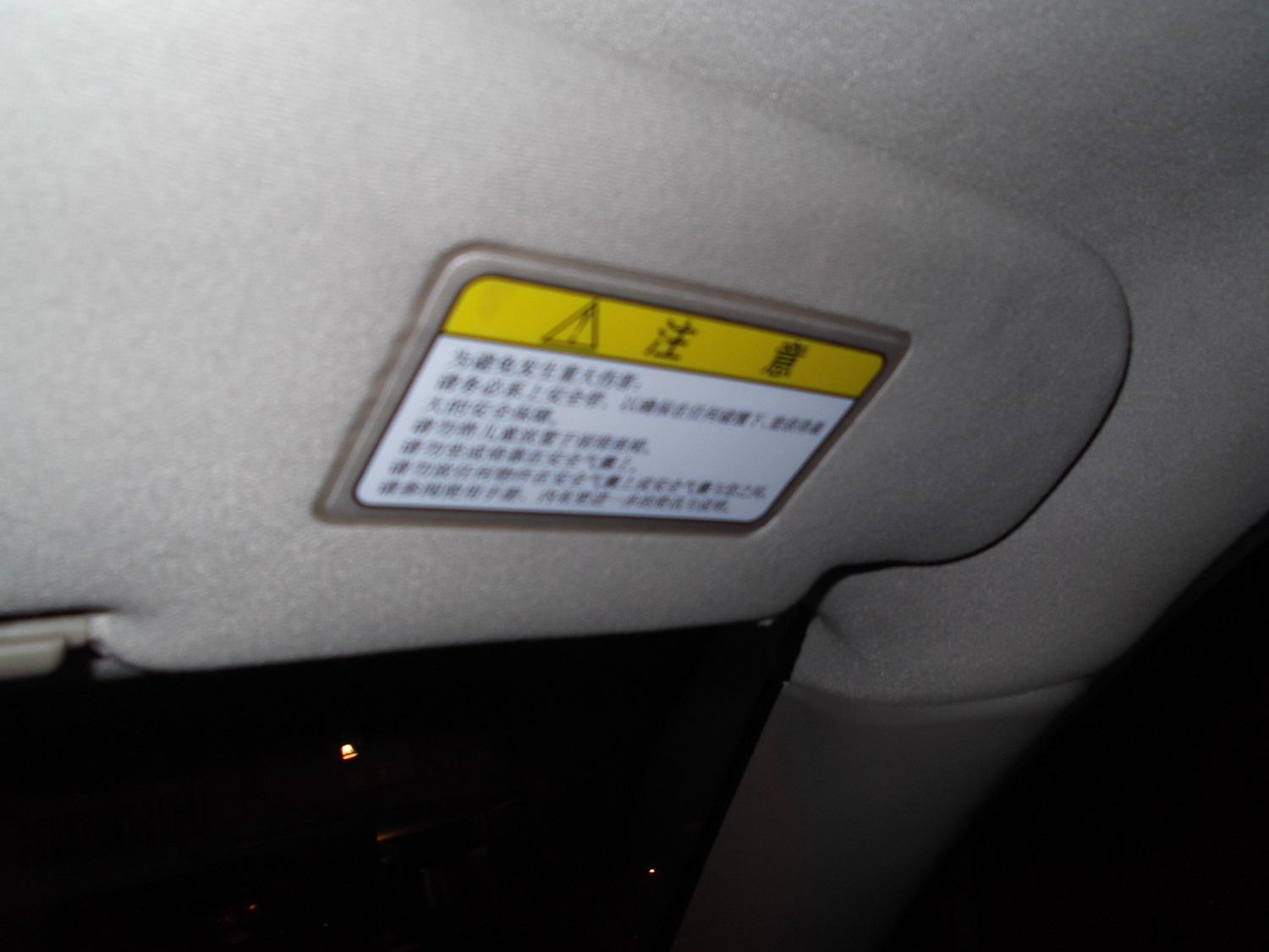

Еще есть вопрос.Что здесь написано на козырьках?Может кто-то перевел? :)
где то недавно проскальзывал точно такой вопрос, не дословно, но что то связано с П/Б и детским креслом...

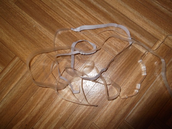

Сегодня получилось сорвать руль.Добрался до УЛИТКИ.Смотрите ,что было внутри.
Подушка мне ненужна,клавиши на аудисистему тоже .Восстановил только сигнал.
Намотал провод с наушников (мягкий).Все рассчитал.И все получлось :idea: Сигнал работает. :bye:

Фу :grin: начало развала машины.Подушка не нужна? :roulette: То есть ты хочешь сказать,что тебе на твою жизнь плевать?И что она стоит дешевле чем новая улитка? :o Кстати твой провод(хоть и мягкий)продержится весьма не долго.

Сделано временно,пока не куплю новый шлейф на радиорынке. :drag:
