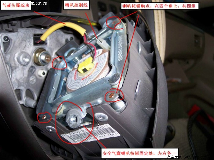

Два вопроса.
Иногда обороты холостых на прогретом двигателе превышают 1000.Что может быть?
И еще один вопросик.Как снять желтый разъем с подушки?

Непорядок с одним из двух клапанов(клапан картерных газов и клапан абсорбера)приводит к свистопляске с оборотами.
Разъём поддевается тонкими отвёртками и тянется вверх.
поддевается именно под желтую пластмассу?

Там просто штыри в разъёме,идёт туго поэтому нужно 2 отвёртки.Шипенье-бензобак,меняй пробку бензобака в ней 2 клапана,один завис наверное.

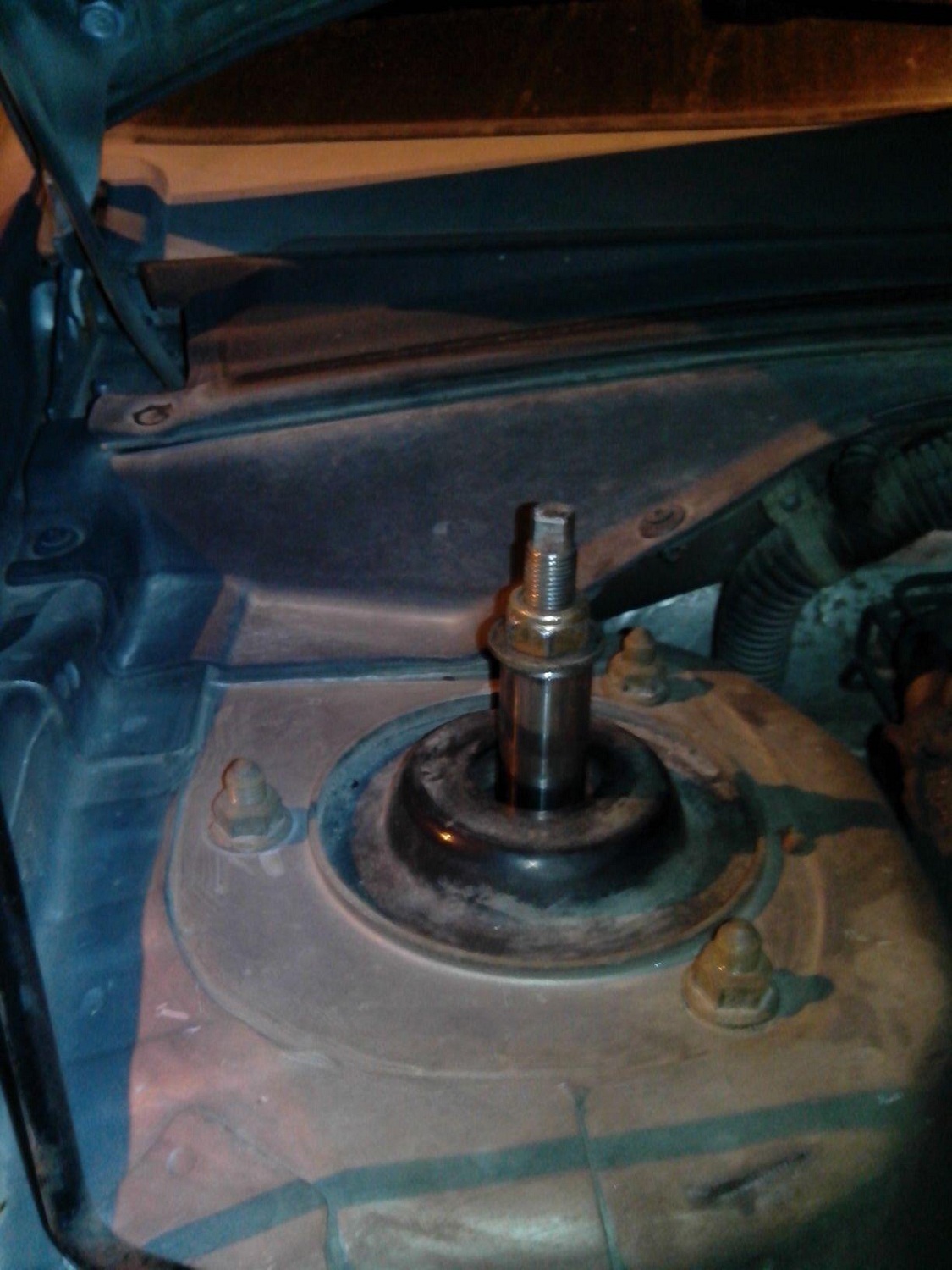

Как такое могло получиться на ЭЛАРЕ? :o

Юра. случиться может по разным причинам. Как вариант заклинил шток стойки или брак опоры. Видел такое на 2141 своем дважды, причиной была дубовая резина в опоре, рвало металл опоры по живому, хватало на 7-8тк пробега. Заменил опоры на фордовские, резина мягче и ходят уже 60 тк без вопросов. И на масляной стойке не рвало, а поставил каябу эксель газ=масло и стало рвать родные дубовые опоры.

Прикольно))))ты наверное первый и единственный обладатель этой машины у кого такое вижу :-D
Как такое получилось?Чёрт его знает.Однако на фотке я не вижу железки опоры.Есть шток,есть шайба,есть гайка :o если выдрало опору,то должна быть железка которая вварена в резину,а её нет.

яков12 писал(а):
Кстати твой провод(хоть и мягкий)продержится весьма не долго.
Держится.Сигнал работает :idea: .Эксперимент прошел удачно. Я понял,что мягкие провода от наушников лучше жесткого шлейфа.
На днях опять сниму руль и намотаю в улитку провода для подушки и для кнопок ,чтоб музыку регулировать.
