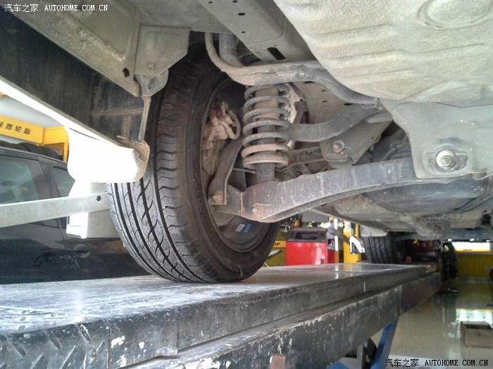

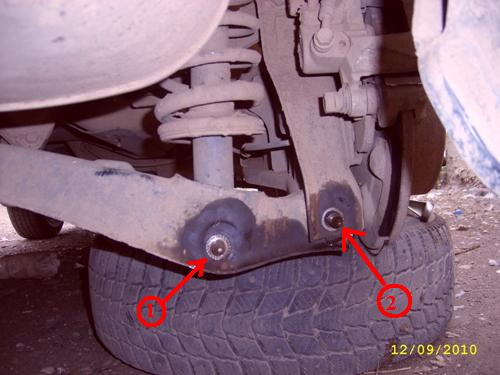

Понятно.Есть еще вопрос.
Как снять амортизатор?Рычаг обязательно откручивать ,или нет? :-)
Пон вересня 23, 2013 11:44
Повідомлення Re: Парочка вопросов...
Рычаг откручивать

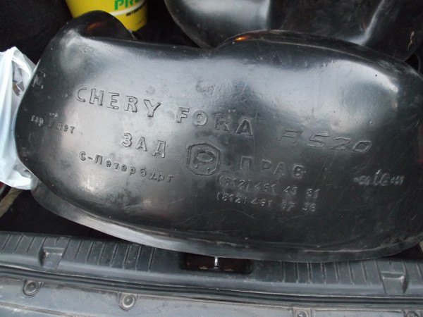

Купил защиту пластмассовою на задние арки.Как лучше их устанавливать ,чтоб не повредить ЛКП и не затирало?
Кто устанавливал,то поделитесь опытом? :bye:

дедушка юра...естественно снимаеш колесо)))вставляеш в арку подкрылок, по обводу арки приблезительно на растоянии 10-12 см прикручиваеш саморезами(блошками) тыльную сторону тоже самое, там где подкрылок хорошо прилегает к кузову , за три года эксплуатации подкрылок . ТФУ 3 раза ржи не замечено по кузову, только на головках саморезов.(что лечилось подкраской). Правда на родных амиках протёр оба подкрылка по верху. И ещё вопрос. Отдельно задние продали?

Спасибо Вакула.Ты настоящий друг и ЭЛаРОВОД.Так и буду действовать.
Продали отдельно ,лично мне,ввиду того ,что я ДЕД ЮРИЙ, и являюсь ,как бы это помягче сказать?
Ну вобщем поверили мне,что я почетный и заслуженный ,обладатель всех премий Чери клуба ОРГ. :)
(ШУТКА КОНЕШНО) :bye:Продали очень спокойно за 140 гривень задние подкрылки. :)
